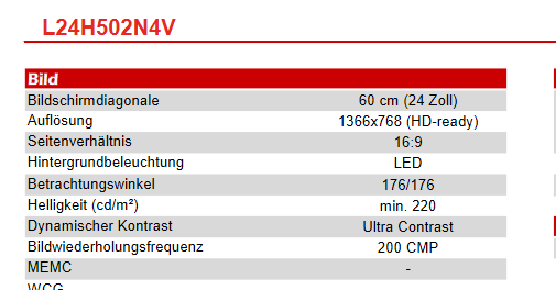

Deshalb bin ich mit meinem Telefunken LCD-TV 24" L24H502N4V sehr zufrieden.
Laut Datenblatt einen Betrachtungswinkel von 176/176.
Den ich in der Praxis bestätigen kann. Egal wo und wie man im Mobil liegt o. sitzt. Man sieht immer ein gutes Bild. Auch der Ton ist ok.
Screenshot_2021-05-25 real L24H502N4V -01 03 2019 - 4024862106270-L24H502N4V pdf.png

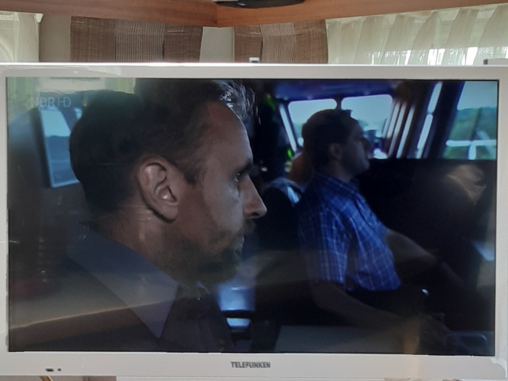

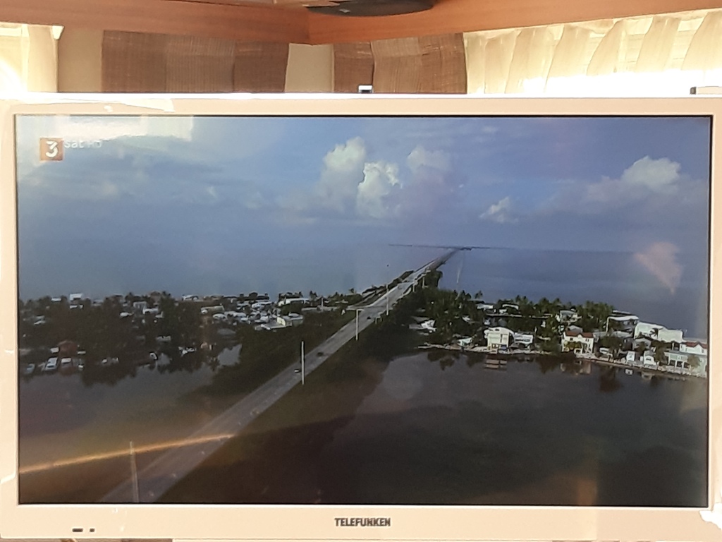

Der spiegelnde Telefunken ist auf retour,
mein alter matter enox. funktioniert ja noch.
Wie heißt die Bezeichnung für diese Oberfläche, wenn ich danach suche?
Oder sind bei enox und alden alle matt?
Gestern noch 2 Fotos vom Telefunken gemacht:
