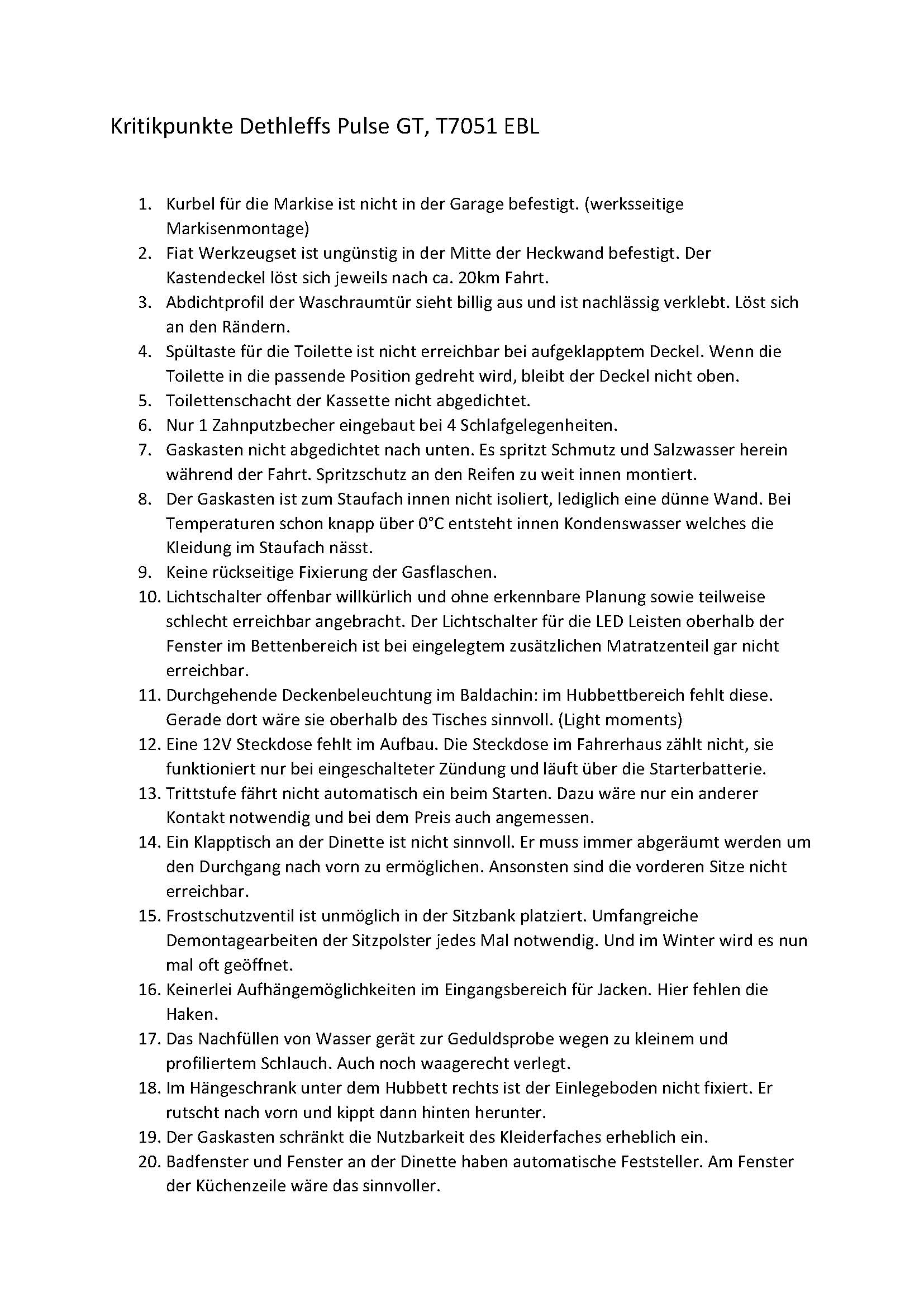

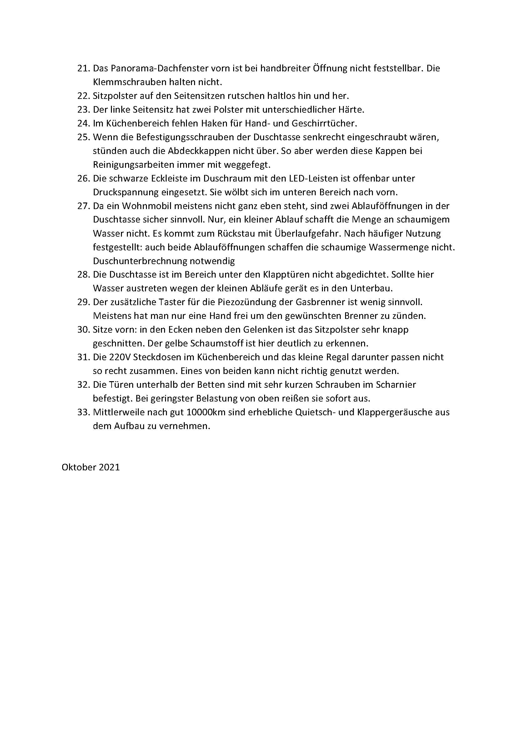

Ich hatte zu diesem Thema vor einiger Zeit schon mal meinen Unmut über bestimmte Dinge kundgetan. Da ich mich im früheren Leben viel mit Reklamationen und Funktionsmängeln beschäftigt habe, schaue ich mit anderen Augen auf das, was der Hersteller mir da angeliefert hat. Selbst wenn viele Kritikpunkte vom Händler beseitigt werden, alles kann er gar nicht erledigen. Es ist viel Konstruktionsmurks dabei. Grundsätzlich bin ich ja mit unserem Detti zufrieden. Mich ärgert dabei immer oder oft nur, dass es den Herstellern offenbar egal ist, was der Kunde letztendlich erhält. Er soll die Klappe halten und zahlen. Die F(l)achleute sitzen schließlich bei ihm im Büro, was kann da ein Womofahrer schon für Ahnung haben.
Ich habe die seinerzeit notierten Kritikpunkte mal als jpg Datei hier eingestellt. Wohlgemerkt nur zur Info für Euch, Dethleffs hat es auch nicht wirklich interessiert.
Das neue Womo wird daher auch kein Dethleffs mehr, einer mit Doppelboden und Zugangsmöglichkeiten von allen Seiten. Wenn er nur endlich käme. :-$
Trotzdem allen Detti-Fahrern viel Spass mit ihrem Wohnmobil. Ich habe es trotz allem ja auch.

Die Aufzählung ist durchaus plausibel. Ich könnte auch so eine erstellen, sie wäre auch eine gute halbe Seite lang.
Es sind Kleinigkeiten, keine großen Sachen, meist auch keine Mängel im herkömmlichen Sinne und damit deren Beseitigung/Änderung nicht einklagbar.
Völlig ausgeschlossen ist, all die Dinge bei der Auswahl des Fahrzeugs zu merken, außer, man hat schon 5 Wohnmobile gehabt und weiß exakt, auf was man achten muss.
Es geht um ungünstig angebrachte Bedienelemente, um schlampig verarbeitete Details, um Dinge, die nicht zu Ende gedacht sind.
Beispiele sind der oft ungünstig abgebrachte Temperatursensor über der Türe, ein Lichtschalter an der falschen Stelle, eine Kühlschranktüre, die auf die falsche Seite aufgeht.
Die meisten Dinge habe ich geändert/behoben, mit einigen Sachen lebe ich.
Es spielt die Subjektivität eine Rolle, der eine mag es so, der andere anders. Und das persönliche Empfinden spielt die Hauptrolle, es gibt Menschen, die über alles nachdenken und alles hinterfragen (leider ich) und es gibt welche, die fahren einfach und sind glücklich.

Mit Sicherheit nicht - etliches finde ich ehrlich gesagt mehr als amüsant.
Das Frostschutzventil muß das sein wo die Temperatur in etwa dem Boiler entspricht und natürlich am Boden - sonst ist es zwar bequem - für dich - aber es löst nicht aus und der Boiler friert ein.
Die Piezozündung für den Kocher ist auch bei mir separat - du hast keine zweite Hand um das Gasregelventil runter zudrücken - WARUM? - gesundheitliche Probleme?
Ungünstig angebrachte Lichtschalter und fehlende Steckdosen nachträglich zu bemängeln - kann man tun - aber genau deswegen haben wir zwei Stunden in unserem jetzigen Hymer verbracht vor dem Kauf und alles angeschaut.
Nichts ist perfekt - die Stoßdämpfer der Garagentüren sorgen bei mir nach wie vor für leichte Gehirnerschütterungen.
