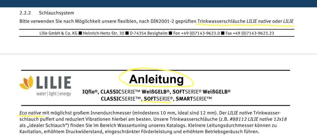

oldi45 hat geschrieben: Mi 19. Mai 2021, 14:53
Bei der Wasseranlage ist eine Lilie Softserie verbaut, die eine Verrohrung DN 12mm fordert, um bei einer pulsationsfreie Wasserabgabe einen Druckausgleich sparen zu können. Verbaut ist keine Verrohrung, sondern althergebracht Schlauchleitungen und die nur DN 10mm und in der Küche sogar nur DN 8mm. Daraufhin wollte ich ein Druckausgleichsgefäß montiert bekommen
Laut Anleitung:
möglichst großem Innendurchmesser (mindestens 10 mm, ideal sind 12 mm)
Also passt das bei Carthago mit 10mm (8mm ist zu klein)
Und DN12 ist 1/2" Rohrgewinde und keine Bezeichnung für Innendurchmesser.
Verrohrung wird nicht gefordert
Rohrleitungen sollten nicht verbaut werden weil die vibrieren können.
nach DIN2001-2 geprüften Trinkwasserschläuche
Wenn dennoch ein Rohrsystem installiert ist, können Sie die Vibrationen durch Einsatz eines Schlauchstücks mit einer Länge von mindestens 50 cm zwischen Pumpe und Rohr verringern
Druckausgleich wird nicht gefordert
Pumpen der IQflo®, SOFTSERIE® und SMARTSERIE™ ist kein Druckausgleichstank erforderlich

M846 hat geschrieben: Mi 19. Mai 2021, 23:49
Laut Anleitung:
Halbwissen ist auch Wissen, schadet aber den Meisten. Hier zur Richtigstellung aus der Montageanleitung zur LILIE SOFTSERIE:
"- Schlauchleitungen sollen einen Innendurchmesser von idealerweise mindestens 12mm aufweisen. Kleiner Leitungsdurchmesser können zu Kavitation, erhöhtem Druckwiderstand, eingeschränkter Förderleistung und erhöhtem Betriebsgeräusch führen.
- Für Pumpenein- und Ausgang, sollten keine starre Kunststoff- oder Metallverrohrung verwendet werden. (wegen Vibrationsübertragung, meine Anmerkung)
-Verwenden Sie geeignete flexible druckbeständige Schläuche im Ein- und Ausgang der Pumpe."

oldi45 hat geschrieben: Do 20. Mai 2021, 10:35
Ja, das mit dem Halbwissen.
Meine Daten sind aus der aktuellen Anleitung für die Pumpe und da sollte man schon alles hier wieder geben.
Bitte verwenden Sie nach Möglichkeit unsere flexiblen, nach DIN2001-2 geprüften Trinkwasserschläuche LILIE native oder LILIE Eco native mit möglichst großem Innendurchmesser mindestens 10 mm, ideal sind 12 mm). Der LILIE native Trinkwasserschlauch puffert und reduziert Vibrationen hierbei am besten. Unsere Trinkwasserschläuche (z.B. #88112 LILIE native 12x18 als „idealer Schlauch“) finden Sie im Bereich Wassertuning unseres Katalogs. Kleinere Leitungsdurchmesser (unter 10mm ;-) ) können zu Kavitation, erhöhtem Druckwiderstand, eingeschränkter Förderleistung und erhöhtem Betriebsgeräusch führen.
Ideal ist 12mm das stimmt *THUMBS UP* , aber mit 10mm geht es auch noch. Es ist der kleinst mögliche Schlauch verbaut. Spart Carthago Geld. :-$
Bitte verwenden Sie ausschließlich die Original-Anschlusstüllen (z.B. LILIE-Aufschraubtülle WeißGELB® 12mm: #8042 oder #8044 bzw. 10mm: #8040 oder #8043)
Unsere Trinkwasserschläuche sind im Vergleich zu Rohrsystemen sehr leise.
Steht nirgends das Rohrleitung vorgeschrieben ist, warum sollte Carthago die dann verbauen?
Druckausgleich ist an der Pumpe auch nicht gefordert und dann wird die auch nicht verbaut.

M846 hat geschrieben: Do 20. Mai 2021, 12:48
Bitte verwenden Sie nach Möglichkeit unsere flexiblen, nach DIN2001-2 geprüften Trinkwasserschläuche LILIE native oder LILIE Eco native mit möglichst großem Innendurchmesser mindestens 10 mm, ideal sind 12 mm). Der LILIE native Trinkwasserschlauch puffert und reduziert Vibrationen hierbei am besten. Unsere Trinkwasserschläuche (z.B. #88112 LILIE native 12x18 als „idealer Schlauch“) finden Sie im Bereich Wassertuning unseres Katalogs. Kleinere Leitungsdurchmesser (unter 10mm ) können zu Kavitation, erhöhtem Druckwiderstand, eingeschränkter Förderleistung und erhöhtem Betriebsgeräusch führen.
Ich habe eigentlich keine Lust mehr, aber noch soviel dazu:
Es geht hier nicht um die LILIE native oder LILIE Eco sondern um die LILIE SOFTSERIE. Das ist ein größerer Unterschied.
Sellabah

oldi45 hat geschrieben: Do 20. Mai 2021, 13:46
Lilie native und Lilie Eco ist die Bezeichnung für die Schläuche!!!
