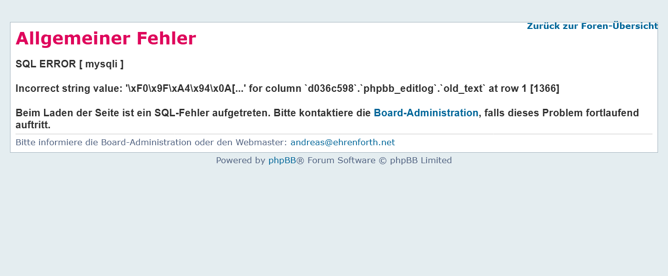

Ps. meine blockiert eines der zwei Spühlbecken
edit oben nicht möglich kommt permanent Fehler
