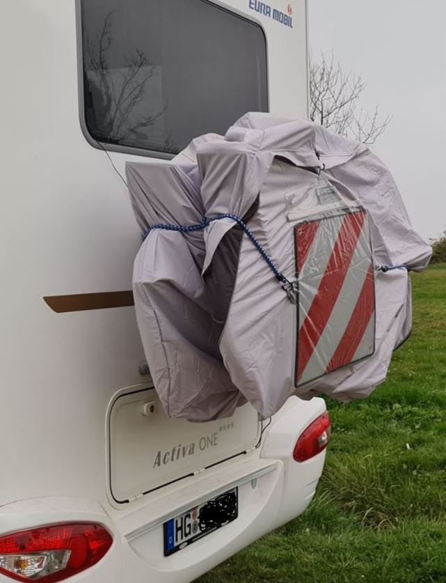

Habe ich auch schon wehmütig angesehen! Und Danke für den Artikel! Diese Systeme hatte ich mir auch schon angesehen. Es ist einfach ungeheuer schwierig: Nutzung Heckklappe + Sicht aus Heckfenster. Mit dem aktuellen Träger funktioniert das auch nur, wenn, wie auf dem Bild, die Lenker der Klappräder heruntergeklappt sind.
Die Räder passen auch ganz klein geklappt leider nicht durch die Klappen, wie eigentlich beim Kauf während der WoMo-Wartezeit gedacht. Da habe ich leider nicht genau genug die Maße geprüft. Und mit dem montierten Heckträger Situation und Kräfte überschätzt.

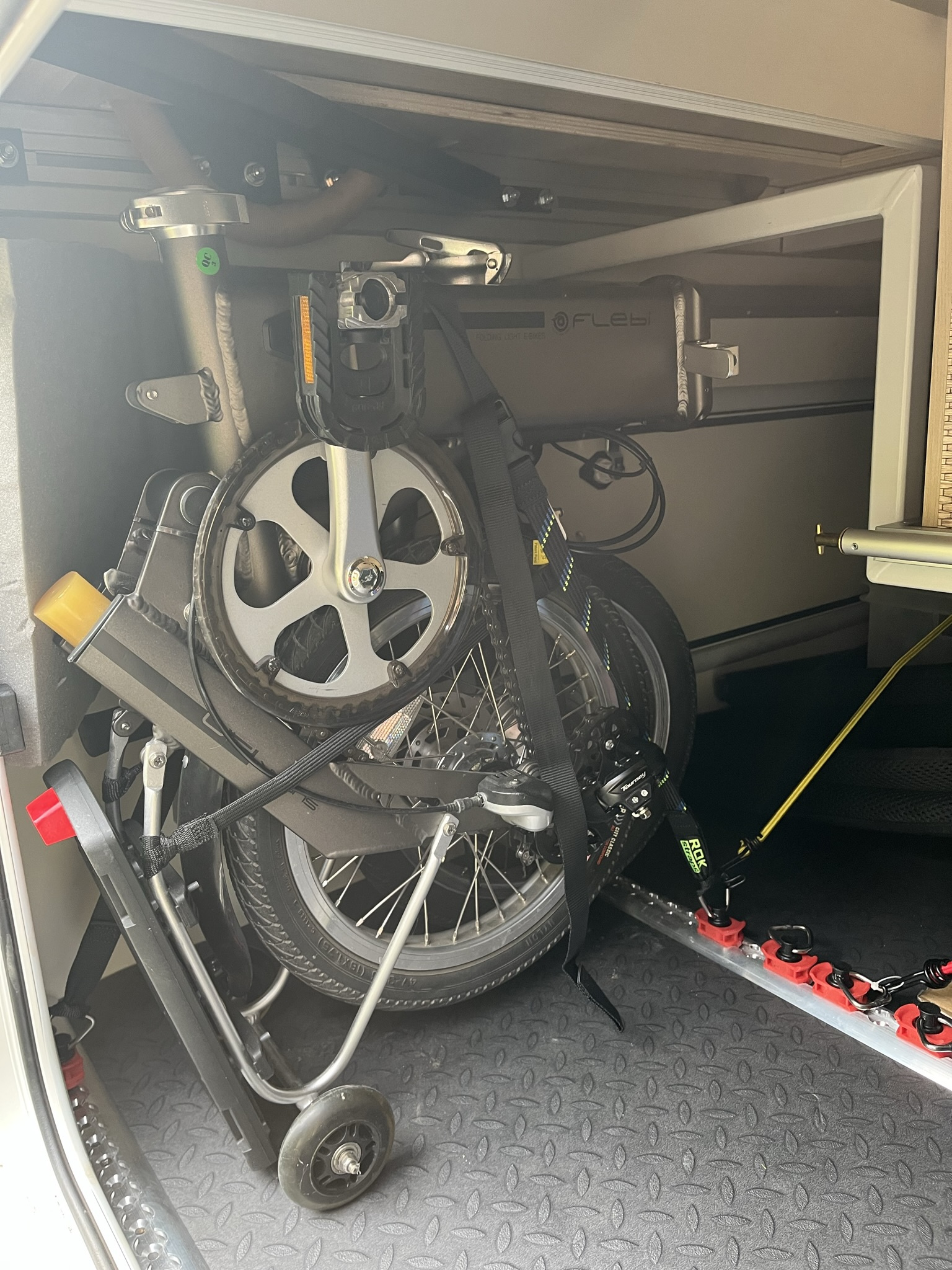

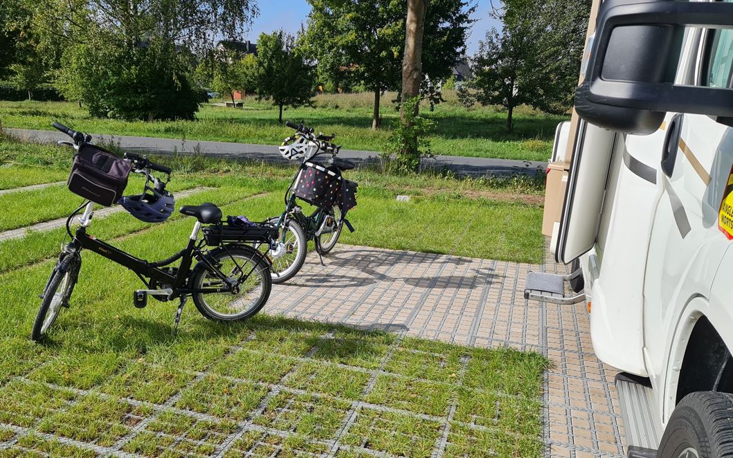

So sehen die Fäder gefaltet im Stauraum aus:
Fahrrad 1
Fahrrad 1
Fahrrad 2
Fahrrad 2
Entfaltet hat man zwei 16“ E-Bikes die vollkommen ausreichend sind für Tagestouren. Reichweite ist mehr als üppig dimensioniert.

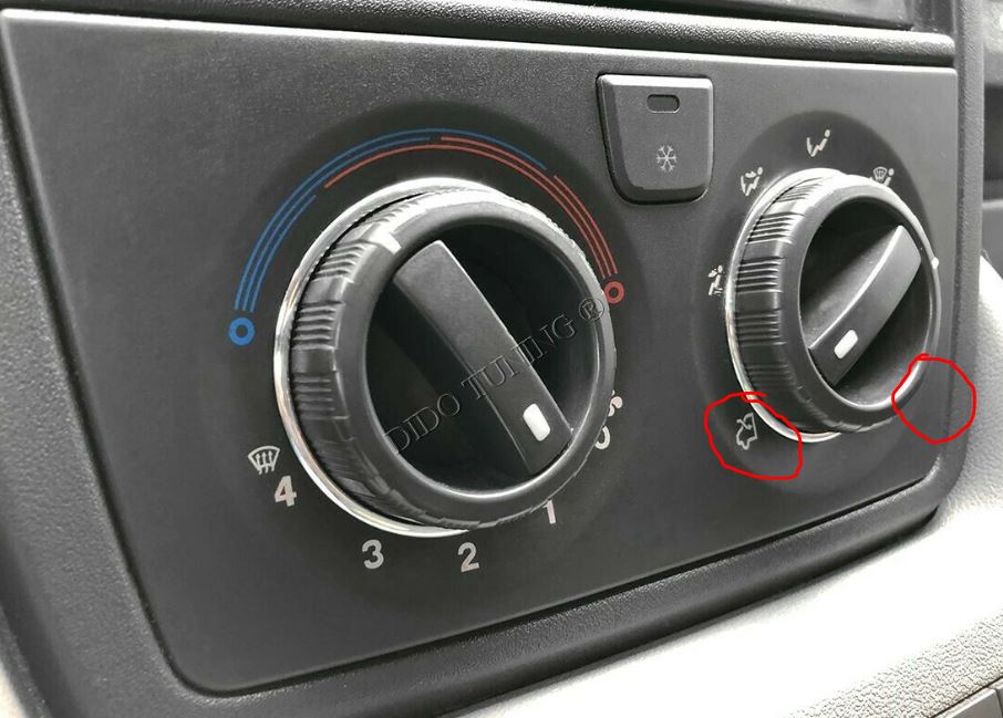

Don2069 hat geschrieben: Do 3. Nov 2022, 08:19

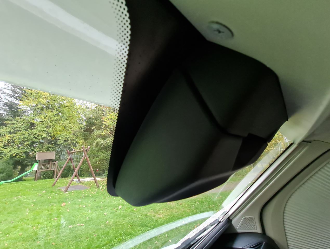

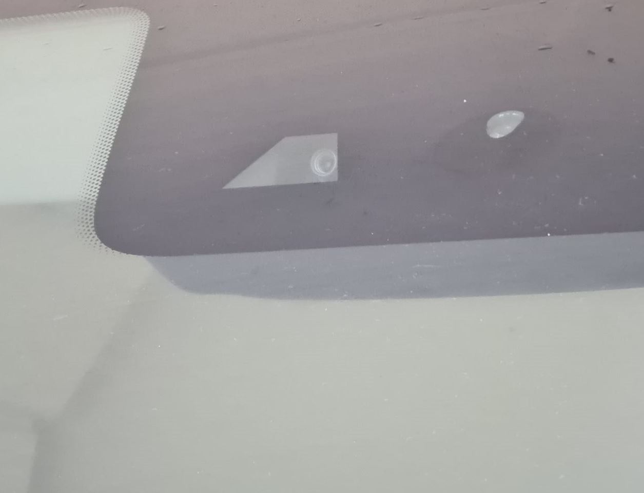

In der kalten Jahreszeit kühlt die Aussenluft die Innenscheiben unter den Taupunkt der Innenraumluft, daher Kondensation.
Das dürften die Macher aber eigentlich auch wissen. Warum wird der Kasten für die Frontkamera innen gegen die Scheibe nicht so abgedichtet, dass dort kein Wasserdampf eintritt und für Beschlagen der Kamera sorgt – was wiederum die Assistenzsysteme (Verkehrszeichenerkennung, Bremsassistent) ausschaltet.
könnte man für WoMo-Nutzung ja abdichten

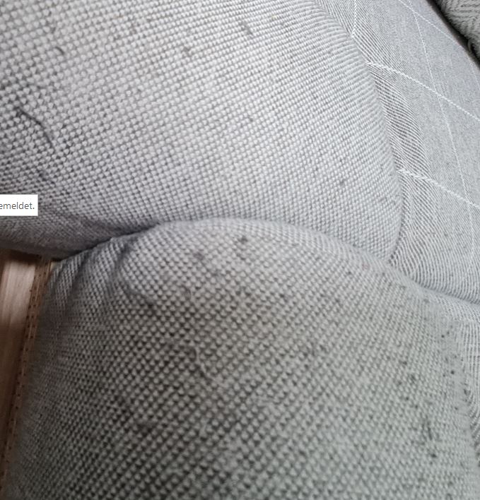

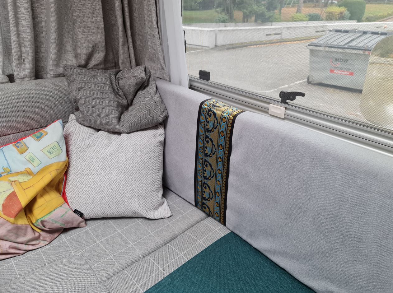

wo hast du den passenden Stoff gefunden? Ich würde auch gerne diese dummen Rundungen verschwinden lassen.
Den habe ich auch beim Schaumstoffzuschneider topschaum https://topschaum.de/katalog/greta-laufmeterstoff zusammen mit den Polsterteilen bestellt: Greta Naturfilz 16 in Anlehnung an die zart grau karierten Originalpolster und Greta Naturfilz 15 in grün für ein wenig Kontrast.
Vom Grünen habe ich eine Bahn um die Sitzflächen geklettet, da der Originalstoff dort extrem schnell anfing, Knötchen zu bilden.
Die Rückenpolster wurden in zwei Etappen hergestellt. In der zweiten Runde, als mein Mann dann doch auch statt der runden eine eckige Innenecke wollte, habe ich die vorhandenen Polster neu gepuzzelt und an „meinem“ Platz das Rückenpolster verdünnt. So ist mehr Platz auf der Bank für den Mittagsnap.

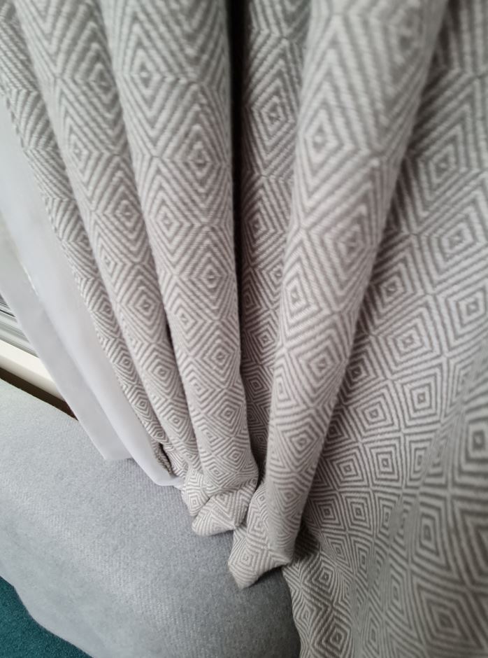

Die Übergardinen von Ikea ersetzen die kleinglänzenden Läppchen, die zu nichts Nutze waren.
(Habe vergessen, wie ich die Fotos nebeneinander bekomme)

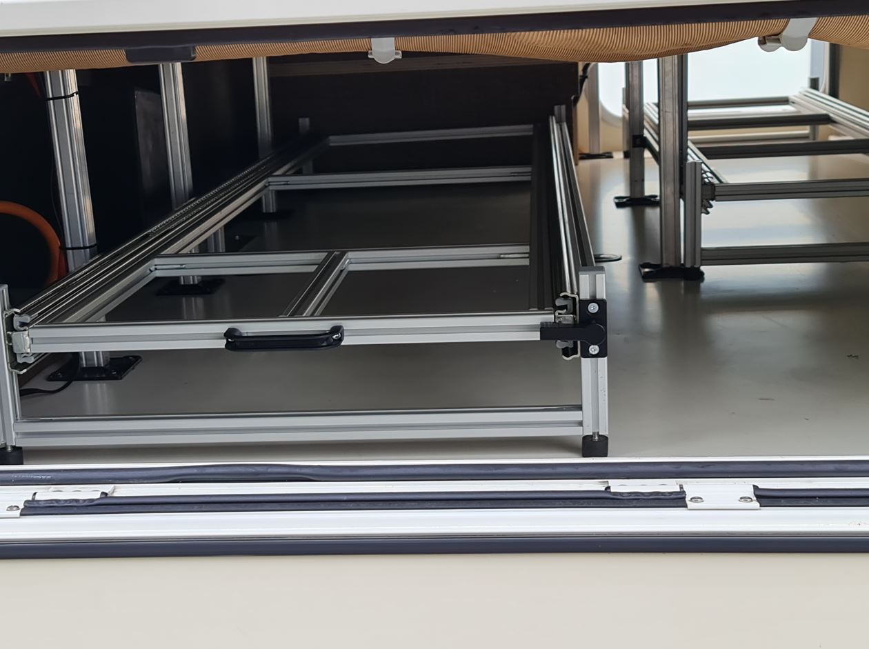

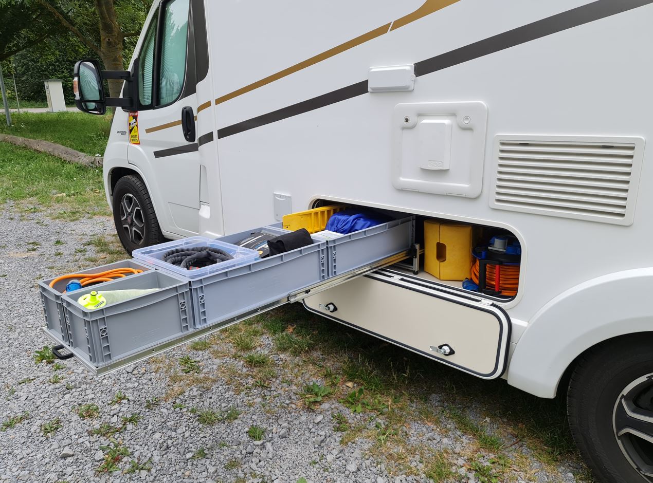

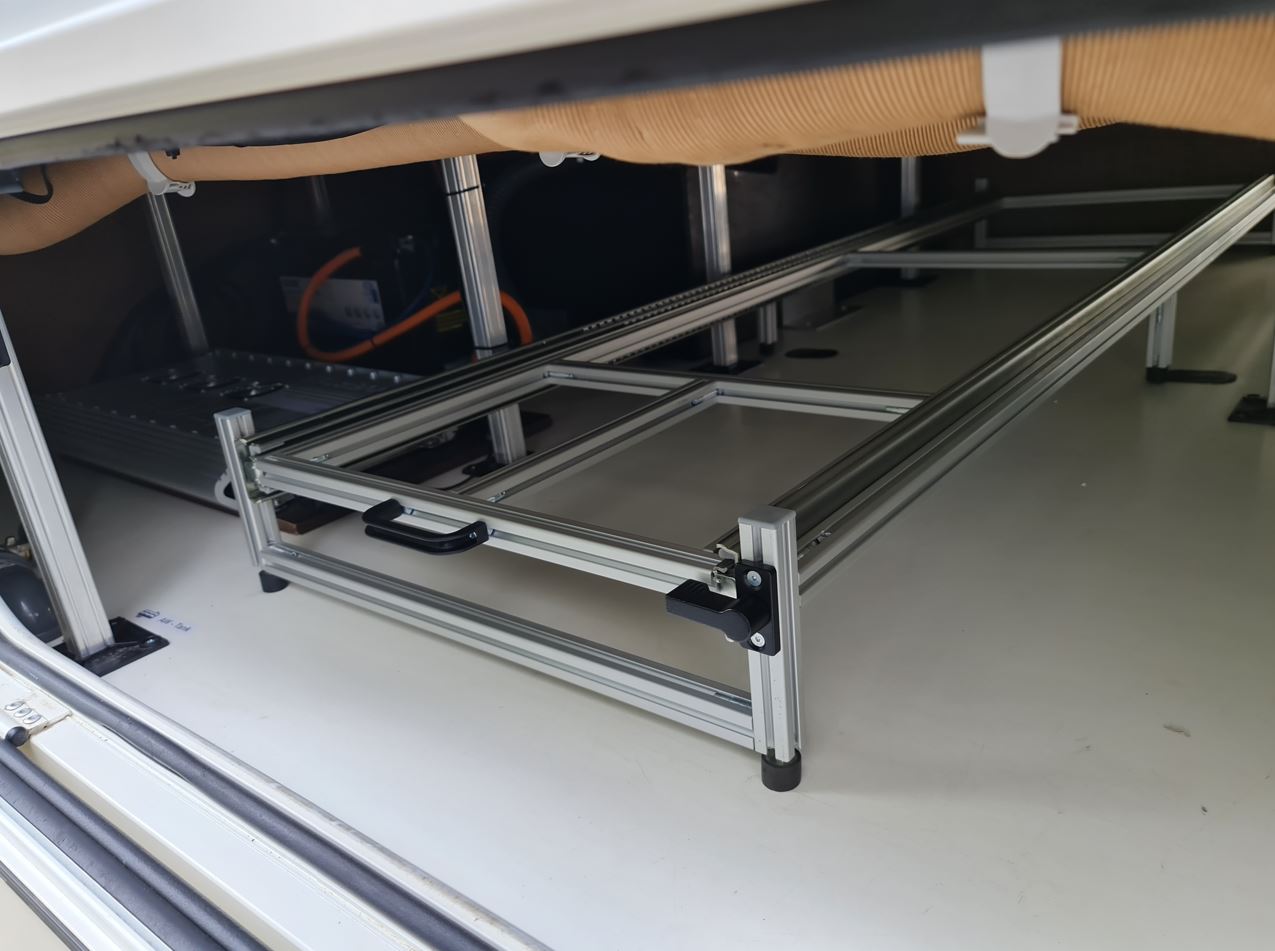

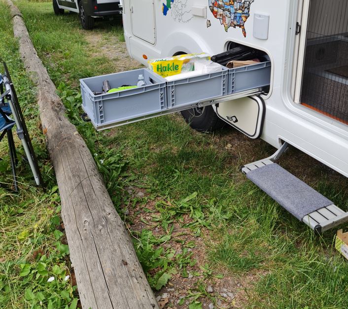

Ja, mit den Auszügen ist die Stauhöhe nochmal deutlich reduziert. Dafür komme ich in die Tiefe. Beim Auszug auf der Fahrerseite bis direkt hinter die Aufbautreppe. Und auf der Beifahrerseite absichtlich nur bis gut in die Mitte, um auf der anderen Seite noch genug Platz für 2. Klokassette, Kabelrolle usw. zu haben.
Neben Aufbautür
Neben Aufbautür
Fahrerseite
Fahrerseite
Die Auffahrkeile sind nach Hubstützeneinbau ausgeräumt. Falls sie jemand gebrauchen kann, bitte melden
Im eigentlich verschenkten Raum unter den Auszügen kann ich den Außenteppich für längere Aufenthalte an einem Ort und die langen Plastikanfahrhilfen unterbringen. Seitlich dort eingeklemmt passen die riesige Kopfstützen fürs Heck rein, die Enkel fahren ja hin und wieder mit.

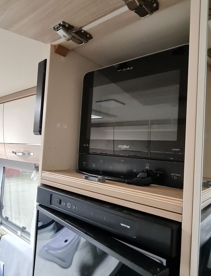

Don, bist du zufrieden mit der Mikrowelle und deinem Einbau?
Bei mir hat sich der Auszug zur Nutzung der Grillfunktion überhaupt nicht bewährt. War sehr instabil und ich hatte nicht bedacht, dass die Öffnung der Schrankklappe durch den Rahmen der Klimaanlage behindert wird. Deshalb bin ich inzwischen auch auf deine Lösung umgeschwenkt: Das Gerät steht auf dem Schrankboden, fixiert durch angeschraubte Holzleisten. Ohne Auszug kann man wegen der Hitzeentwicklung nun halt nicht Grillen, aber ich bin froh, das Teil zu haben (lief auch unterwegs schon über den Wechselrichter!).
"Neueinrichtung" Mikrowelle ohne Auszug

GeHa hat geschrieben: Do 3. Nov 2022, 20:09
Das ist meiner Ansicht nach ein Montagefehler, denn beschlagene Scheiben treten auch beim PKW auf.
Hast du mal den genauen Typ deiner Microwelle für mich?

AndiEh hat geschrieben: Do 3. Nov 2022, 21:08
Aber gerne, bitte sehr: https://www.amazon.de/gp/product/B004IK89VK/ref=ppx_yo_dt_b_search_asin_title?ie=UTF8&psc=1
Das war die einzige, die ich gefunden hatte, die schmal genug ist, um in ein Schrankfach zu passen.

AndiEh hat geschrieben: Do 3. Nov 2022, 21:03
Ich weiß nicht mehr, wo ich gelesen oder gehört hatte, dass der Ducato als Lieferwagen halt mit sehr viel weniger Kondenswasser zu tun hat als wenn er als WoMo genutzt wird und 2 Personen drin schlafen und duschen. Dass also für dieses Mehr an Kondenswasser keine Vorsorge bzgl. der Dichtung getroffen wurde. Wenn das so ist, ist es für diese Firma wahrscheinlich immer wieder neu, dass ihr Auto als Wohnmobil genutzt wird - wie manche auch jedes Jahr neu von Weihnachten überrascht werden...

Vielen Dank für die Info, da muss ich mich jetzt mal dranmachen. Bislang sind wir von Knötchen im Polster verschont geplieben, aber wahrscheinlich nur, weil wir unseren Eura kaum nutzen. Ich verwende aber zudem auch immer ein Handtuch zum sitzen. Aber Schonbezug wäre vernünftig.

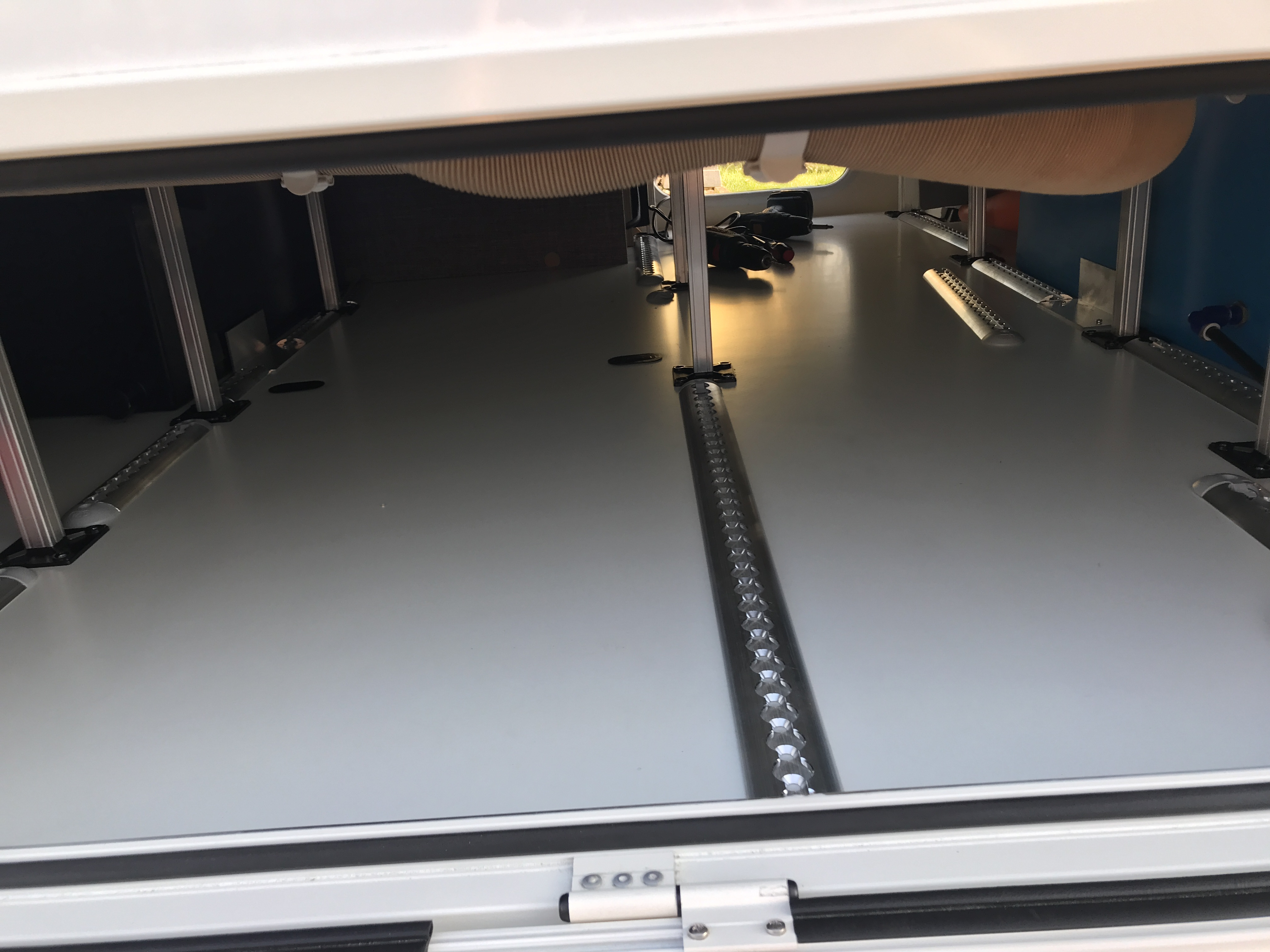

Was hast du denn dort unten noch alles verkabelt? (Den neuen Lautsprecher in der Sitzbank sehe ich…)
Der Lautsprecher ist bei uns Serie gewesen, zudem ziemlich sinnlos für uns, wir hören nie Musik, es stört mich mehr als das ich das mag. Ich hab die Elektrik vom Wohnmobil stark modifiziert, die 12V Elektrik wurde umgestellt auf LiFePo4 Liontron Batterien, dazu einen Wechselrichter und ein Batteriemonitor. Das zog dann eine Neuausrichtung der 230V Elektrik nach sich. Hier habe ich viele Kabel neuverlegt und die Absicherung deutlich erweitert.
Im Doppelboden habe ich zudem Airlineschienen verlegt. Mir gefallen deine Ausszüge aber sehr, das wäre auch nochmal was. Nur mag ich mich nicht damit anfreunden, dass ich Stauhöhe verliere.
Bei uns mit nur 3,5t sind wir leider am Gewichtslimit für weitere Aufrüstungen, Kopfstützen und auf vieles andere habe ich ausgebaut, wir fahren immer nur zu zweit, mit mehr Personen wären wir auch überladen.

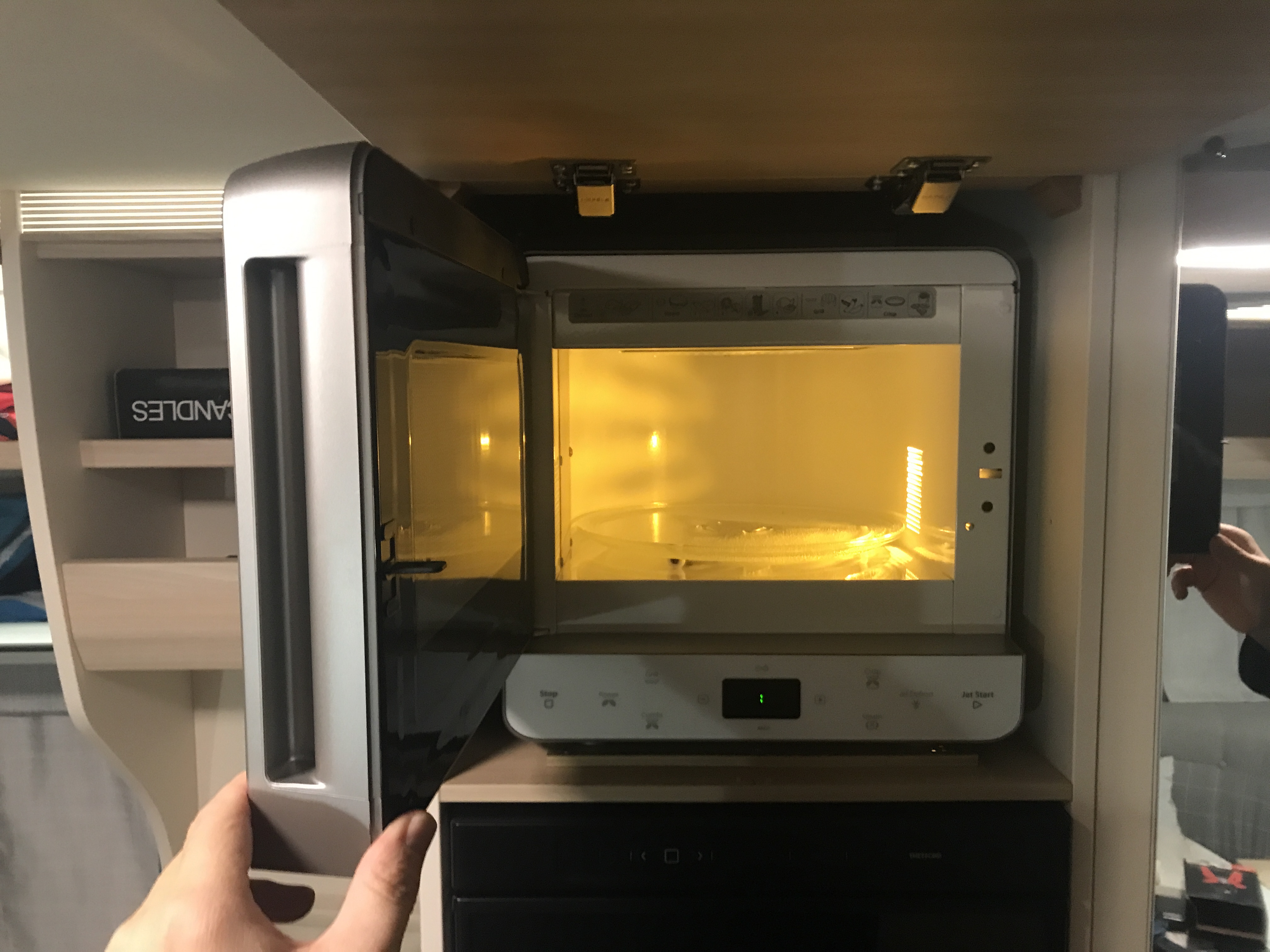

Klimaanlage haben wir nicht, Gewichtslimit … und wie du schreibst, die Grillfunktion ist nicht nutzbar, dazu wird das Gerät viel zu warm. Ich hatte die Funktion aber auch mal an einer Fertigpizza probiert, das Ergebnis war nicht berauschend, daher ist das Fehlen dieser Funktion kein Einschnitt der uns weh tut. Die Mikrowelle funktioniert super und ist bei uns häufig in Gebrauch. Unsere steht ganz vorne in dem Schrank, daher sehr gut zu bedienen.
Mikrowelle
Mikrowelle

11. Ein absoluter Fehlkauf und eine Fehlentscheidung war der Fahrradträger fürs Heck. Auf 123 cm muss das E-Bike gehoben werden und das schaffen wir zu zweit einigermaßen, allein kann ich das nicht. Nach ausgiebigen Recherchen, Nachfragen und Schriftwechsel bezüglich mechanisch oder elektrisch absenkbaren Trägern muss ich einsehen, dass es keinen auf dem Markt gibt, der nicht entweder die Heckklappe oder das Heckfenster unbrauchbar macht.
Jetzt bin ich gerade bei der Planung einer Lösung über eine (noch nicht vorhandene) Anhängerkupplung und einen darauf gesetzten abklappbaren Radträger mit einklappbarer Auffahrschiene.

11. Der Fahrradträger ist nach 1-2 Urlauben demontiert und verkauft worden. E-Bike und Bandscheiben-OP auf dieser Montagehöhe vertragen sich einfach nicht. Stattdessen eine AHK und der übliche Fahrradträger dran. Möchte nichts mehr anderes montiert haben. Bei der AHK kann ich die Kugelkopfaufnahme einfach demontieren und dann bleibe ich z.B. auf Fähren oder Brücken im günstigen Kostenbereich.

Finde die Auszüge echt gut-vielleicht ein Punkt zur Optimierung.
