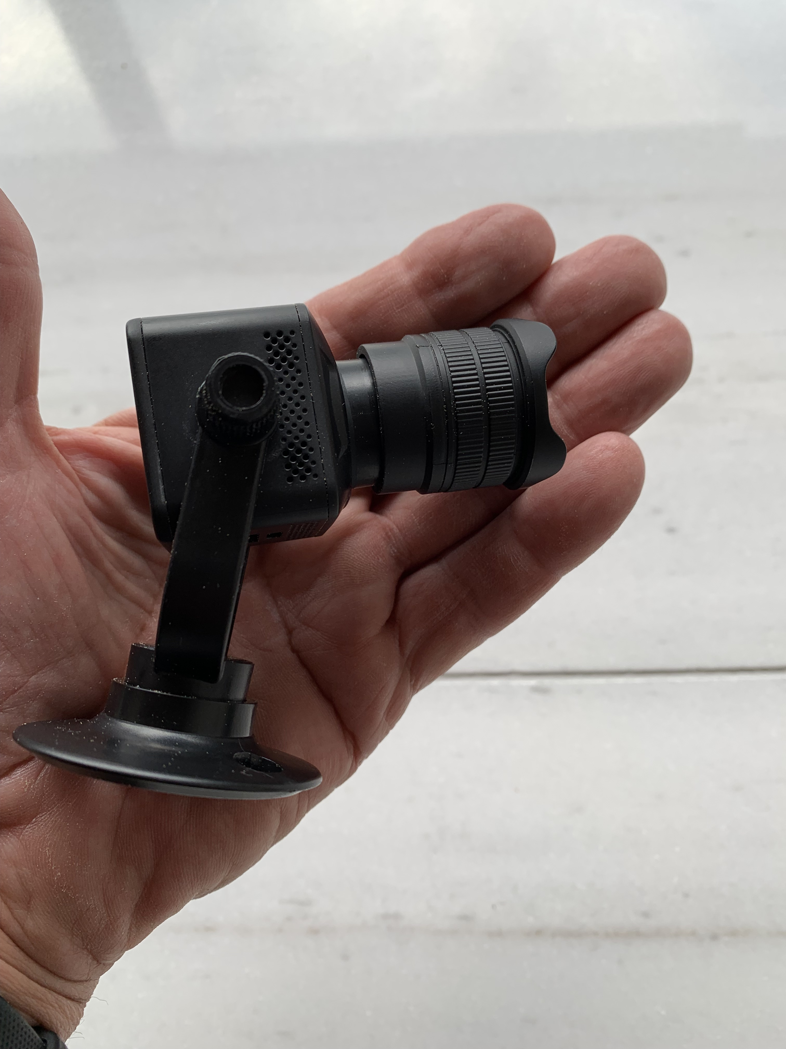

So....
heute ist die Kamera angekommen - Endpreis inkl. Lieferung Fr. 59.-- (also rd. Euro 57..--)
Hab etwa 45 Min. gebraucht um alles Betriebsfertig zu machen (Handy-App + Vernetzung). Die Kamera bildet ein eigenes WLAN, das klickt man an und dann ist's schon Betriebsbereit. Für die Erstinbetriebnahme mit Lesen der Gebrauchsanweisung eigentlich ganz i.O.
Danach ging's kurz zum WoMo und nach nur total 1 Std. war klar........
Das funktioniert einwandfrei - Kamera hat selber eine Magnethalterung - ich kann direkt beim Abfluss an verschiedenen Orten anbringen - und ein Magnet mit Kleberückseite war zusätzlich mit dabei, so dass ich das Teil auch an einem nicht magnetischen Ort (z.B. Aussenwand) anbringen könnte.
Einzige Frage die offen bleibt - hält die Kamera bei Erschütterungen durch's heranfahren. Da der Magnet aber ziemlich fest sitzt, denke ich dass da alles funktionieren sollte.
Wie lange der Akku hält weiss ich noch nicht - aber für 1x Wasserblassen reichts garantiert, weil ich hab ja rd. 1 Std. mit rumhantiert und Einstellungen vorgenommen - danach kann sie ja (wie so viele andere Geräte) wieder an's Stromkabel. Wenn man das Teil mit einer zugehörigen Speicherkarte in Betrieb nimmt, dann gibt's Video, Standbilder u.v.m - ich werde die Kamera ohne solche Karte verwenden.
Ich werd also b.a.w. nicht fest verkabeln und mach alles in der "mobilen" Variante. Kann aber auch sein, dass ich das ganze wie bisher gar nicht brauche, aber ich war jetzt schon neugierig, ob meine Idee funktioniert - Kabellos - Mobil - mit ordentlichem Bild....

Hallo, Adrian
Dann viel Spaß mit Deiner neuen Konstruktion.
