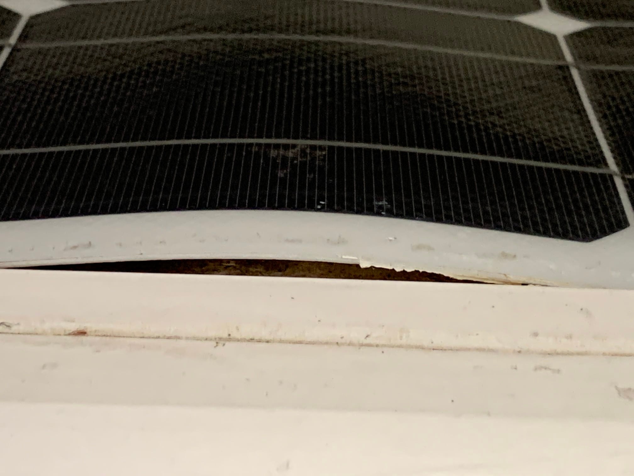

Wenn ich die Entwickung so betrachte, geht der Trend bei den Semiflex Modulen in Richtung
GFK (Glasfieber) mit ETFE Becschichtung, einer einlaminierten ALU-Platte und mehrenen Busbar,
Bei der Montage sind sich die Hersteller noch nicht so einig, Einige empfehlen eine Verklebung mit Sikaflex, Andere (Wattstunde) empfehlen nur eine Verklebung mit 3M Doppelklebeband.
Ein Grund, warum ich mich für die ALU-Platte und das 3M Doppelklebeband entschieden habe, nur das ich dann auch noch den Rand mit Sika versiegen werde.

Travelboy hat geschrieben: Mo 14. Mär 2022, 20:08
Bei Eura wird diese Art nicht mehr angeboten. Es gab zuviele Reklamationen.
Zitat: "Mal etwas in Sachen Garantie! Gemäss Eura Mobil ist es völlig normal, dass sich bei einem Fahrzeug Bj. 2021 die Verklebung der werkseitig verbauten Solarpanel nach wenigen Monaten so löst, wie auf den beiden Bildern zu sehen. Garantieantrag wurde mit dem Hinweis zurückgewiesen, dass es aufgrund der "neuen Klebeanleitung" durchaus zu diesem Bild kommen kann.
Und das von einem Hersteller, der gemäss seines eigenen Internetauftritts "....höchste Qualität.....Made in Germany........" liefert."

Hier mal die Montageanleitung für die Semiflex Module von Wattstunde.
https://solarkontor.de/mediafiles/PDF/Solarmodule/Wattstunde/EFX/Aufbauanleitung%20EFX-Module_deutsch.pdf
Nur mit 3M Band, sonst keine Garantie!
