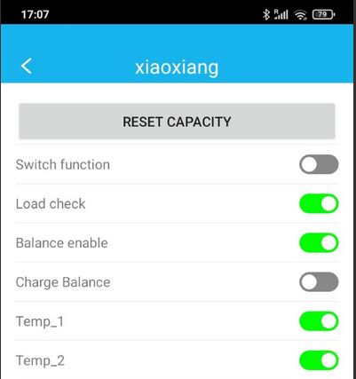

Uwe ich hatte doch oben beschrieben das ich charge Balance ausschalten würde. Die Zellen
werden im Moment nur beim Laden balanciert, die sollten ohne Ladegerät balancieren.
Also im Ruhezustand
Also im Ruhezustand

Hast Du die Switch function an oder aus?
Und Charge Balance?
Und Charge Balance?

Habe Switsch Funktion an (grün)
Charge Balance an (grün)

Beide ausschalten.
Dann kannst Du manuell das Laden oder/und Entladen stoppen.
Ist ein große Spannungsdiiferen der Zellen, dann balancieren sie auch.

Das ist doch das Problem, ich kann das nicht ausschalten, weil ich keine Parameter änder kann.

Gehe ich auf Params Setting bleibt der Ladebalken bei 0%

Diese Einstellungen sind unter Funktionseinstellung zu finden.

Ja das ist die Funktion Setting. Sobald ich versuche den Schalter zu bewegen, stürzt die App ab.

Lade doch eine alter Version aus dem Netz und versuche diese zu nutzenalbertuingrid hat geschrieben: Sa 12. Feb 2022, 18:12Ja das ist die Funktion Setting. Sobald ich versuche den Schalter zu bewegen, stürzt die App ab.

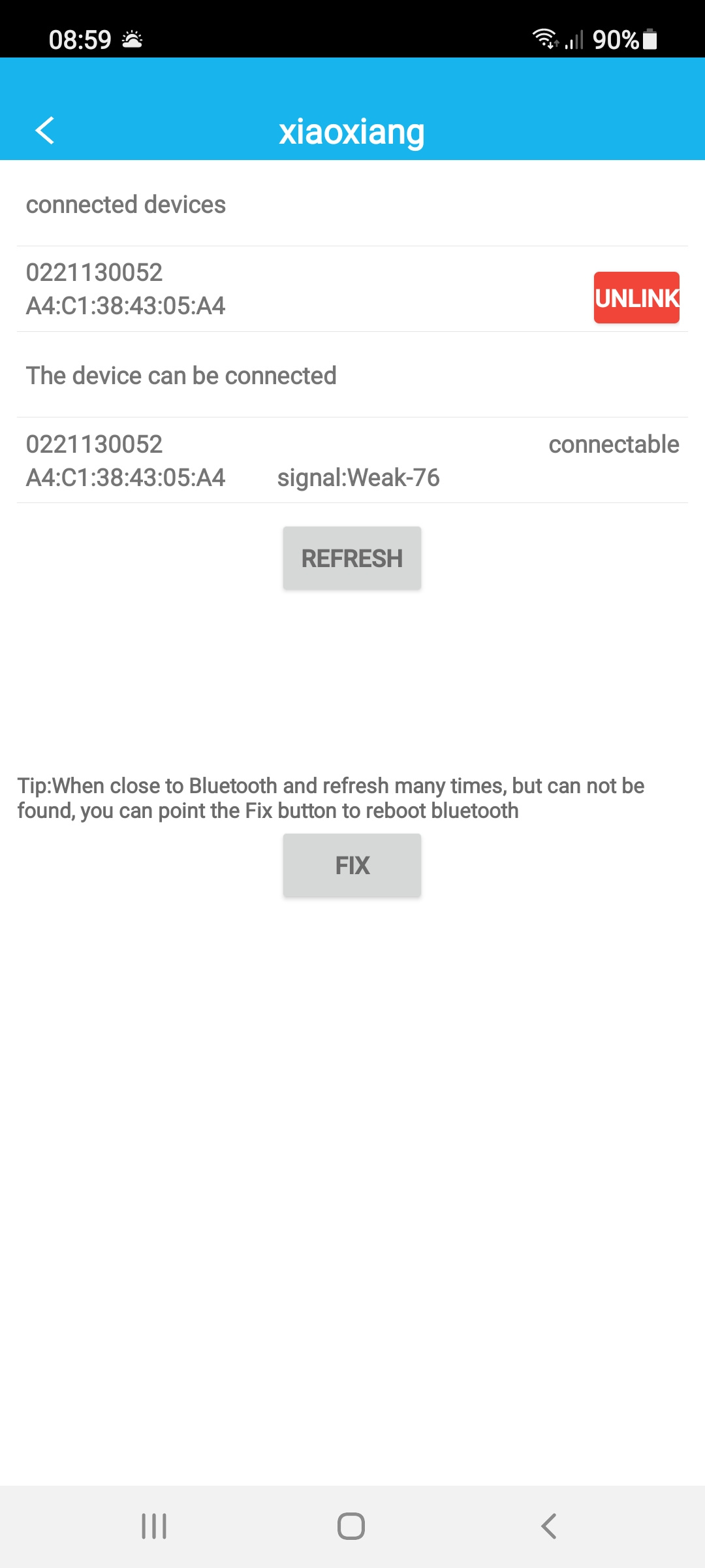

Geht auch nicht, es sind nur 5 Eingaben möglich. Trotzdem Danke.
EURA Terrestra 670 SB
Gruß Albert
aus Stommeln
Re: JBD BMS Passwort umgehen
Das ist jetzt aber komisch.albertuingrid hat geschrieben: So 13. Feb 2022, 10:32Geht auch nicht, es sind nur 5 Eingaben möglich.
Es kommt doch immer "6 digit password".
5 ist schon seltsam.
Was für ein BMS ist denn verbaut?
Gruß Hans

Da es eine Liontron Batterie ist, nehme ich an, daß ein JBS verbaut ist.Lucky10 hat geschrieben: So 13. Feb 2022, 11:11Das ist jetzt aber komisch.albertuingrid hat geschrieben: So 13. Feb 2022, 10:32Geht auch nicht, es sind nur 5 Eingaben möglich.

Ab hier ist Schluss, weiter komme ich nicht mehr. Vielleicht durch die Eingabe
der vielen Passwörter hat das BMS zu gemacht. Kann das sein?
