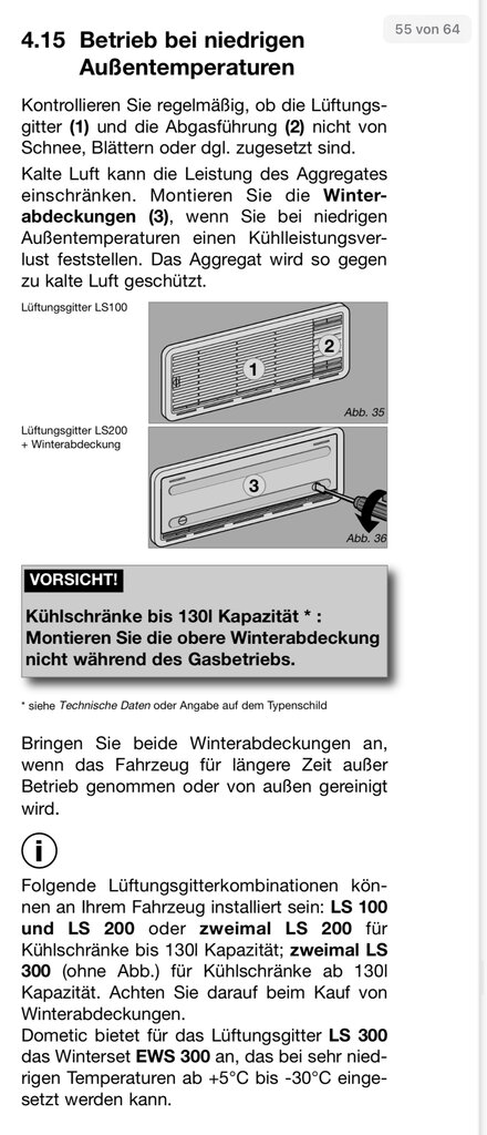

In der Bedienungsanleitung meines Kühlschrank (Dometic 8er Serie, 118 Liter) steht, dass bis zu einer Inhaltsgröße von 130l keine obere Abdeckung montiert werden soll!
Warum? Weil es dann einen Hitzestau gibt und sich die Abdeckung ein wenig verformt - leider selber am Anfang erlebt, da man ja keine Bedienungsanleitung lesen muss *2THUMBS UP*
Seit dem nutze ich keine Winterabdeckung mehr im Urlaub. Ich setze diese nur noch beim Reinigen ein, da ich das vorher nicht getan habe und dadurch die Elektronik des Kühlschrank im Laufe der Zeit durchgebrannt ist. Hat nur läppische 350€ gekostet ]:->
Damit wird es zukünftig im Neuen kein Problem mehr geben, da dort Kompressor ein verbaut ist.
Allzeit gute Reise *DRINK*

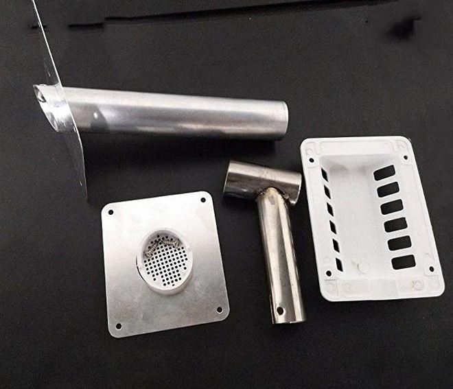

Ich habe nir für die obere Abdeckung einen Rauchabzug eingebaut. https://bit.ly/42mYAE0

#52
Und wie sieht das ohne die WinterAbdeckung aus?
Dann schlabbert das Röhrchen da rum??
Beiträge: 8735
Re: Winterabdeckung Absorber Kühlschrank
#53
Agent_no6 hat geschrieben: Mo 20. Mär 2023, 22:56
So
Beiträge: 2642
#54
Aah, du tauschst das ganze Lüftungsgitter aus *THUMBS UP*
Dachte zuerst du machst nur die Winterabdeckung auf das normale Lüftungsgitter.

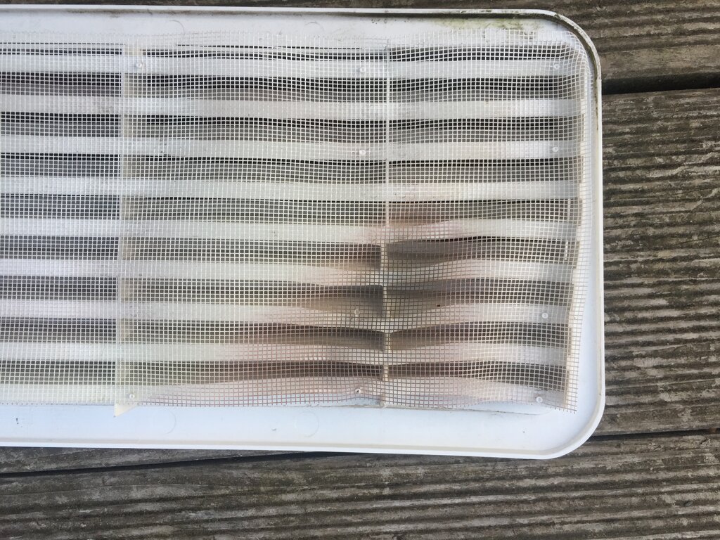

Beiträge: 8735
#55
Die dünne Abdeckung zum draufsetzen sieht so aus.
