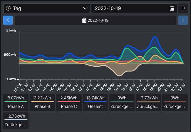

seit gestern läuft dann erstmal ein Teil meiner geplanten Anlage. Da ich den Multiplus nur mit der Batterie betreiben kann, diese sich aber noch irgendwo zwischen China und hier befinden crying , hab ich mir zum Basteln und Testen einen Hoymiles HM1500 MikroWechselrichter besorgt.
Diesen hab ich nun mit 4 Panels im Betrieb.
Ich muß sagen das ich bis jetzt sehr zufrieden bin. Da ich nicht die perfekte Ausrichtung und auch nicht den idealsten Winkel hinbekomme, weil halt das Dach es nicht hergibt, kann ich nicht die volle Leistung der Module rauskizeln.

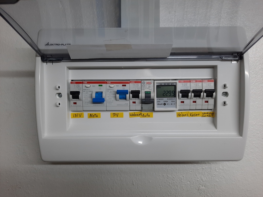

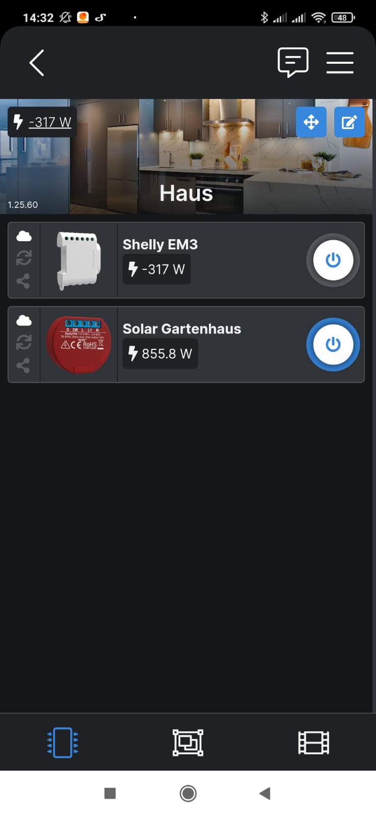

Um zu sehen was ich denn an Verbrauch habe hab ich schon seit einiger Zeit einen Shelly 3EM im Schaltschrank installiert.

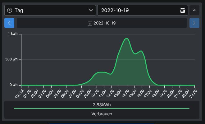

Um auch visuell zu sehen was die Anlage dann so bringt hab ich jetzt noch einen Shelly 1PM in die Leitung hinter dem Hoymiles verbaut.
Mit diesem Aubau kann ich nun genau sehen was produziert wird, wieviel ich selbst nutze und was ich im Moment leider noch einspeise da nicht alles was produziert wird sofort verbraucht werden kann.

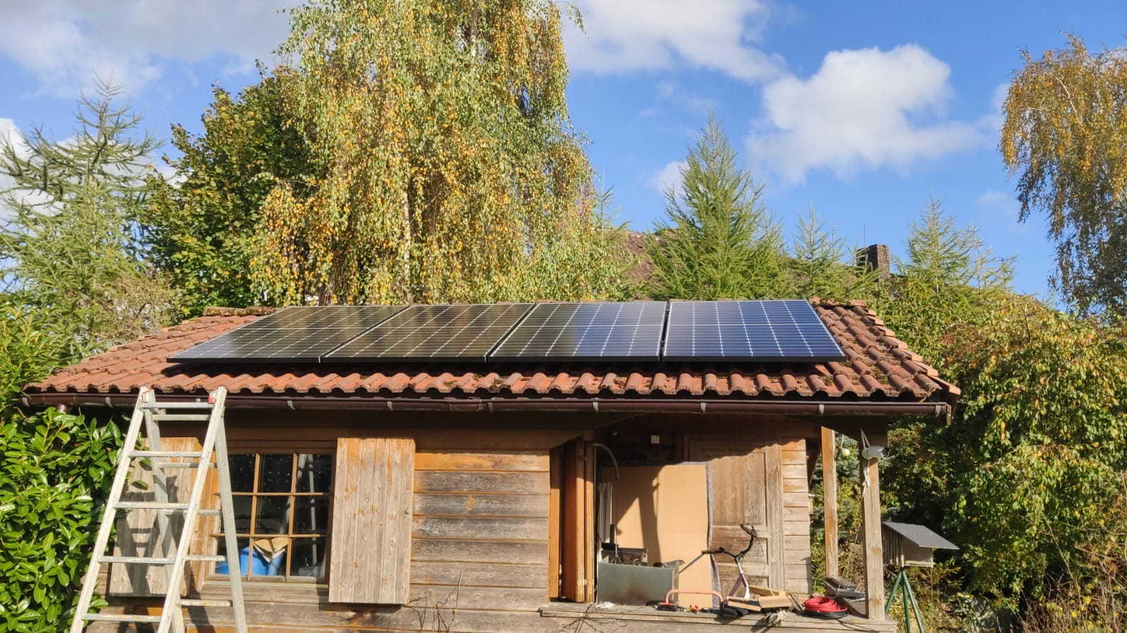

Die Module auf der Hütte
Hier sieht man mal die Ausrichtung.

Zusehen ist das der Hoymiles auf Phase 2(B) einspeist.
Diese Bild ist aus der Handy App von Shelly. Im Gegensatz zu den beiden oberen Bildern sehe ich hier in Echtzeit was grade passiert.
Aufgenommen wurde es gestern kurz nach der Inbetriebnahme um 14:32 Uhr. Die Anlage hat da grad 855,8W erzeugt.
Am Shelly 3EM sehe ich das 317W ins Netz fließen da ich in dem Moment im Haus nur eine Last von 538,8W hatte.
Diese 317w (und was sonst so über ist) sollen dann in Zukunft in die Batterie fließen, um sie dann zu nutzen wenn die PV nicht die Last im Haus abdecken kann.

Hallo Oliver, hätte da nicht noch ein Paneel mehr auf´s Dach gepasst ?
womooli
Beiträge: 420
Wohnort: Schiffdorf
Re: Photovoltaik auf dem Hausdach selber bauen/installieren
Beitrag von womooli »
Moin Walter, ja ich hätte noch eins raufbekommen. Aber dann wäre es sehr eng an den Kanten geworden.
Der erste Plan war 6 Module 2x3 Wagerecht auf zu bauen. Platztechnisch wäre das perfekt gewesen. Da haben mir dann aber die Halterungen einen Strich durch die Rechnung gemacht. ;-(
Die beiden Module die nun noch über sind kommen links neben die Leiter auf den Rasen. Da dann direkt gen Süden ausgerichtet und der Winkel passend zur Jahreszeit eingestellt. Das aber erst so als die Batterie da ist

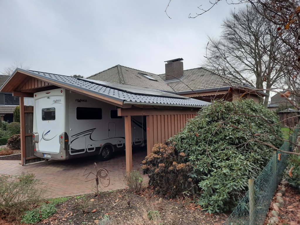

Anfang November, als wir von unserer Italienrundreise zurück waren, kam bei uns auch die Diskussion zum Energiesparen auf, Gas und Strom sollen ein Vielfaches kosten und auch die Holzpreise gehen in den Himmel, die Forst nimmt inzwischen 200 Euro für den SRM Buche/Eiche.
Und da auch hier gerade so ein Tröt über PV-Anlagen auf dem Hausdach lief, haben wir geplant, gerechnet und uns eine kleine 4,2 kWp PV-Anlage aufs Carportdach gebaut, dazu noch ein 6,3 kWh Batteriespeicher in den Keller gestellt und auf die Sonne gewartet.
Na ja, die Scheint an den kurzen Dezembertagen ja nicht so prächtig, aber immerhin haben wir seit Inbetriebnahme am 29.11. schon 40 kWh Sonnenenergie geerntet.
Und jetzt warten wir auf den Sommer und wenn alles gut läuft soll sich die Anlage in 5-6 Jahren amortisiert haben.

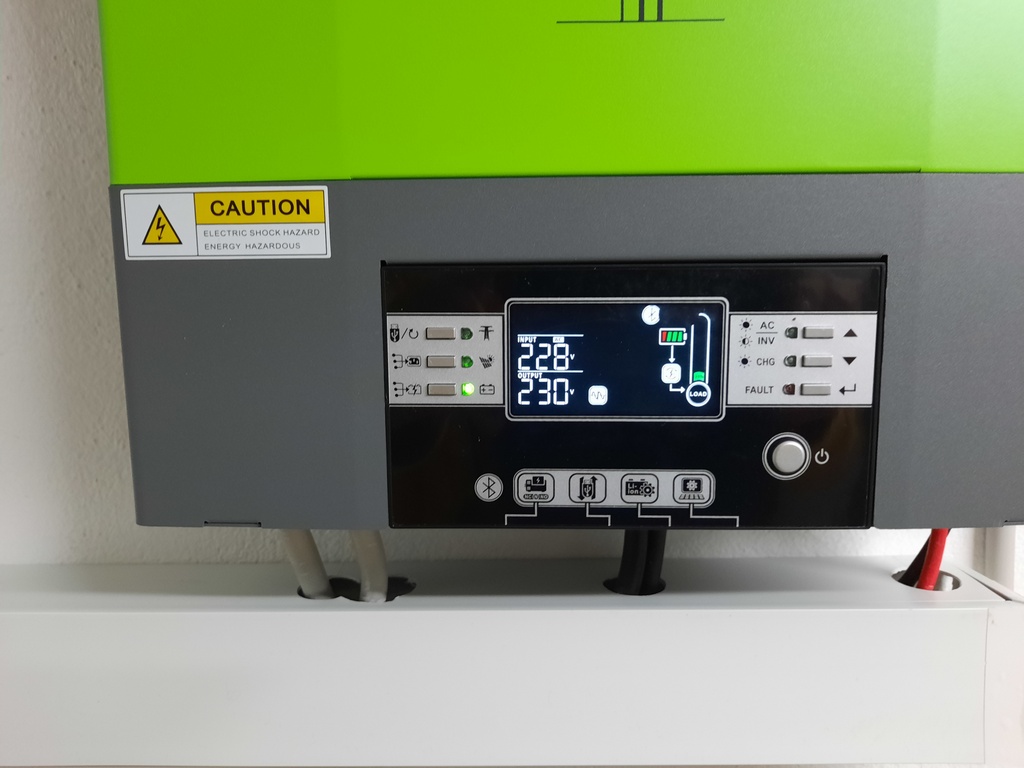

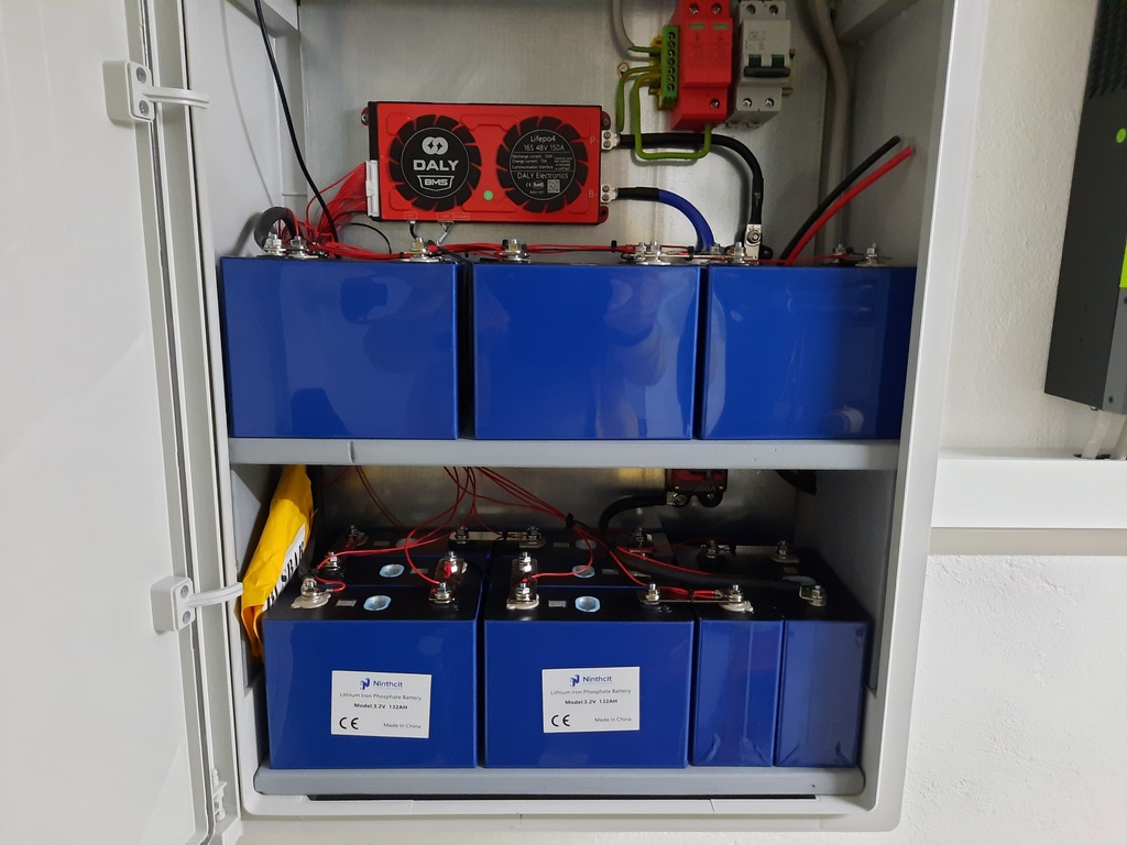

Ja, innerhalb von 3 Wochen, geplant, bestellt und montiert.
Die meisten Teile kommen aus deutschen Lagern, einiges direkt aus China,
BMS aus China hatte die längste LZ.
PV Module (JA Solar) 10 x 415Wp
Hybridinverter Masterpower 5 kW
LiFePO4 16 x 137Ah von Ninthcit
Ist eine Inselanlage geworden, ohne Netzeinspeisung, hab dafür meine Hausinstallation aufgetrennt und nun läuft der gesammte Wohnbereich über den Inverter, nur die Drehstromverbraucher (Sauna und Wasserpumpe) hängen noch direkt am Netz.

@Volker, was ist es für ein Bms geworden? Sehr zügig aufgebaut. *THUMBS UP*
Beiträge: 1840
#52
franz_99 hat geschrieben: Mo 19. Dez 2022, 19:00
Daly Smart BMS 150A mit BT, RS485, CAN-Bus und UART Schnittstelle ~200€
