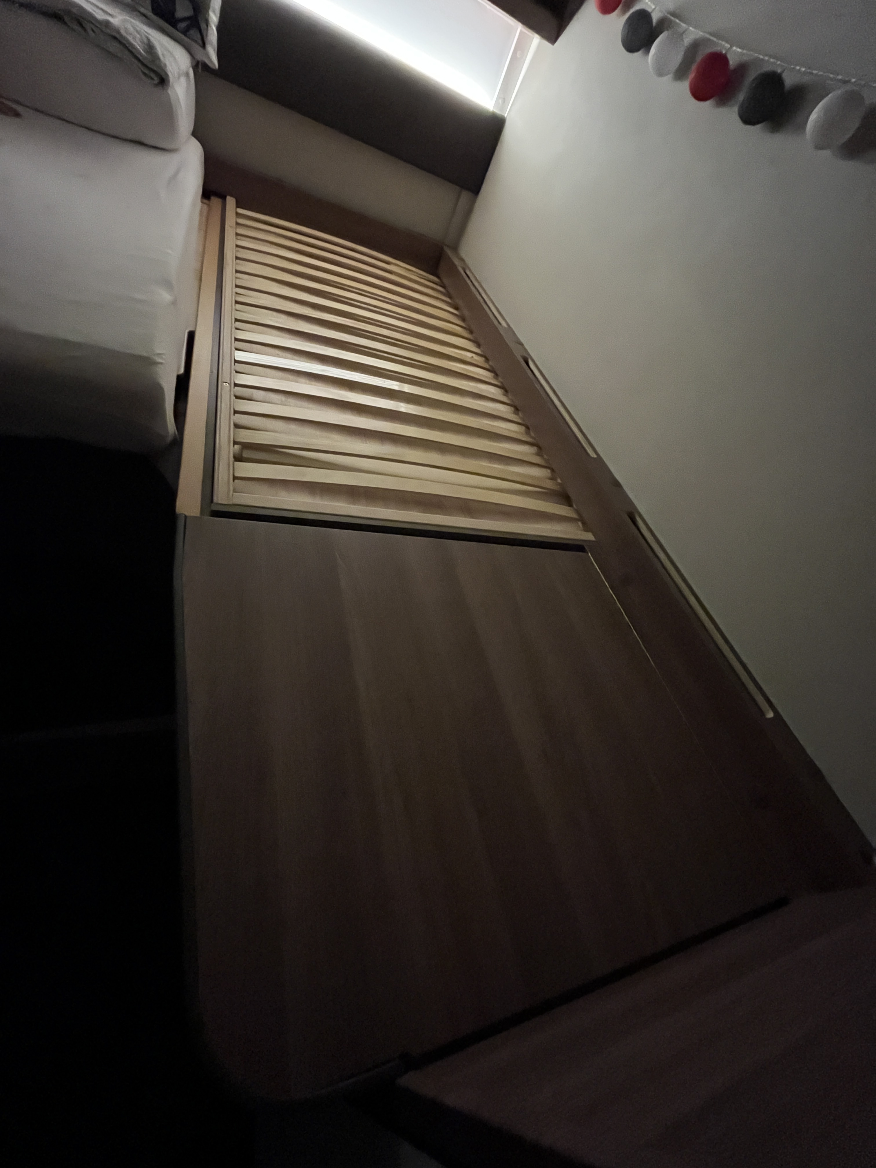

Kannst du mal Fotos von der ganzen Konstruktion machen?

Klar. Hier ein paar Fotos:
Re: Schlafkomfort

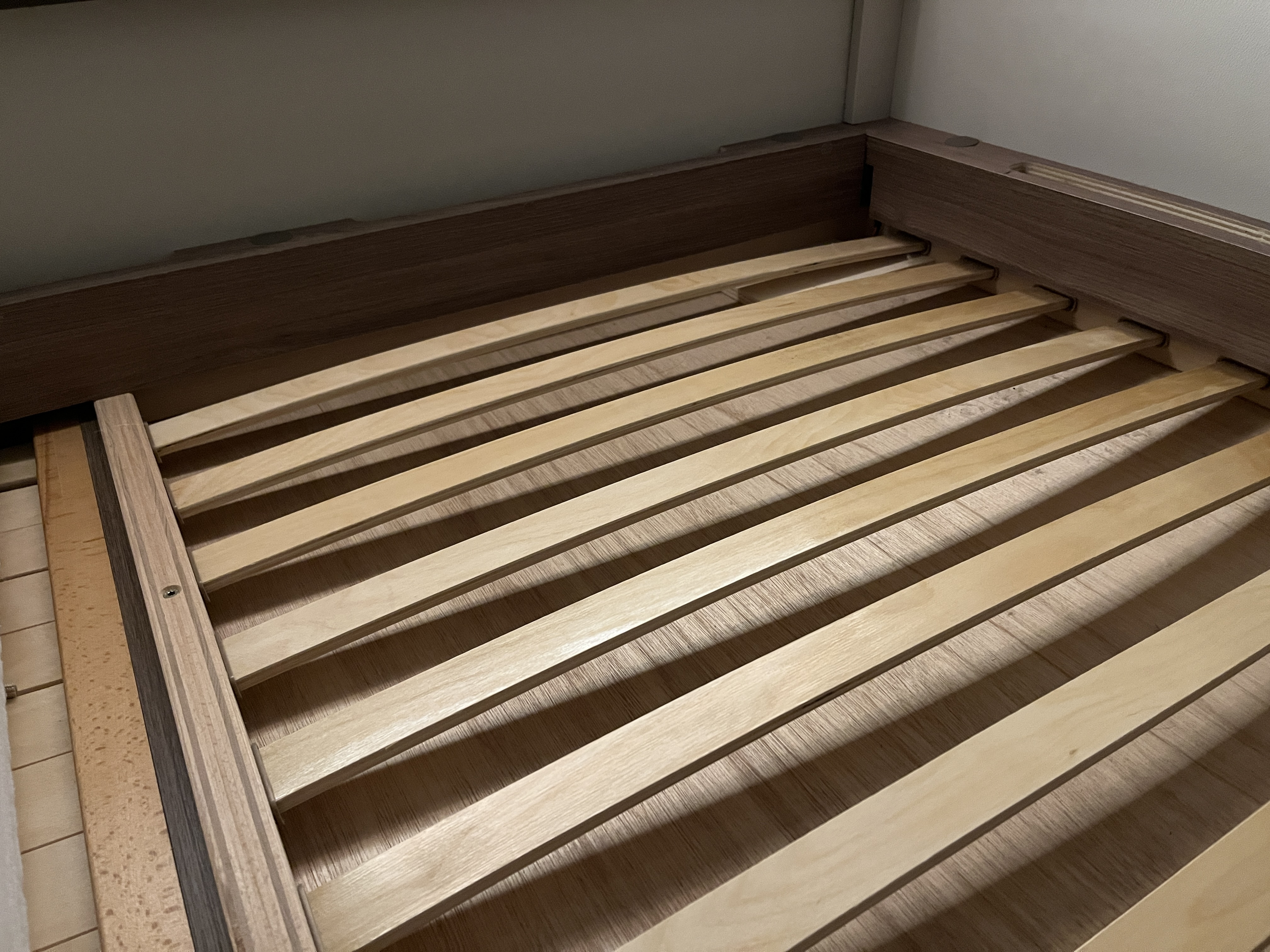

So sieht es nach dem Umbau bei uns aus.
Re: Schlafkomfort
Tobi, du kannst doch die Platte auf gleicher Eben wie die Laufen einbauen. Etwas kniffligeer, aber kein Problem.

Ich würde erstmal mehrere Bretter längs drauf legen, dann bleibt die Unterlüftung erhalten.
Re: Schlafkomfort
Das sind Pseudolattenroste.... da gibts auch keinerlei Unterlüftung! Viele haben auf der Beifahrerseite unter der Matratze, wo der Gaskasten unter dem Sperrholz ist Probleme mit Schimmel auf dem Sperrholz, weil es im Winter von unten kalt kommt, Feuchtigkeit dort wohl kondensiert und es keinerlei Lüftung gibt so wie die Matratzen aufliegen, ein bekanntes, altes Problem bei den Teilintegrierten von Knaus. DAS war für uns der eigentliche Grund fürs Frolisystem.
Wir haben das Frolisystem auf die "Lattenroste" drauf gebaut und dadurch die Möglichkeit des Luftaustausch geschaffen. Nach 2,5 Jahren bisher keine Probleme mit Schimmel.
Schlafen tun wir so zum gluck auch sehr gut. Allerdings vermute ich, dass die 0815 Matratzen die da drin sind demnächst durch sind. Dann gucken wir mal. Sie dürften halt nicht zu dick sein, weil das Frolisystem schon ein paar cm aufbaut.

Tobi, diese Konstruktion nannten wir in der Firma immer den Worst Case
also die übleste Variante.
Als einfachtes Mittel kann ich dir das Anbringen eines Auflagegitters von Froli empfehlen. Das überbrückt zumindest die großen Abstände zwischen den Latten und verhindert ein Durchdrücken der Matratze. ACHTUNG: Das macht wirklich nur Sinn, wenn die Latten noch eine gute Grundstabilität- besonders im Becken- und Schulterbereich- haben. Mit weichen Latten biegt sich alles trotz Auflagegitter nach unten durch und schadet über kurz oder lang (meist kurz...) jeder Matratze.
Auf das Gitter kannst du dann jederzeit das Tellerfedersystem montieren, wenn nötig und sinnvoll.
Um den Rost kommplett umzubauen und für eine Holzplatte (mit Löchern zwecks Belüftung) vorzubereiten, ist dann schon ein größerer Eingriff notwendig. Ein Schreiner kann dir da sicher helfen und das Problem auch lösen. Bei Bedarf kann ich dir auch dabei noch weiterhelfen...
Hat deine Frau eigentlich die Matratze mal auf dem Boden getestet? Wie war das Ergebnis?

Klaus! Danke für deine umfangreichen und fundierten Ausführungen!
Worst Case Konstruktion passt ziemlich gut.
Die Latten an sich machen einen ganz guten Eindruck.
Meine Frau hat sich noch nicht getraut die Matratzen auf dem Boden auszuprobieren....

Das wäre meine wenn ich schon Arbeit investieren müßte.
Den - sogenannten - Lattenrost rausschmeissen
Styro-durplatte auf die dünne Garagenplatte als Isolierung.
Eine neue stabile Tischlerplatte drauf evtl. mit Abstandsleisten die dann genau auf das Niveau der vorderen Platte kommt.
Darauf die Froli, dadurch erhöht sich dein Bett um 5,5cm und darauf eine vernünftige Matratze.
