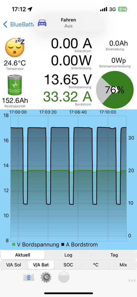

So. Ich konnte jetzt ein bisschen Ursachenforschung betreiben.
Noch mal eine kurze Beschreibung der Problematik: ich habe zwei Booster mit 25A Installiert.
Beide Booster arbeiten, wenn der Kühlschrank aus ist, einwandfrei mit ca. 50 A Ladeleistung.
Ist der Kühlschrank Im Fahrbetrieb auf 12 V eingeschaltet, sollte er circa 17-18 A ziehen. Das tut er auch, jedoch zieht er (siehe Bilder des Batteriecomputers) Intervallweise alle paar Minuten für einige Sekunden circa 34 A.
Kann sich das jemand erklären?

DerTobi1978 hat geschrieben: Do 28. Mär 2024, 15:50...

Da du zwei Booster hast wäre das ein Zufall wenn die Zeitgleich einen Konfigzyklus fahren, daher tippe ich auf die Lima. Hast Du die Sicherung in dem Zustand gezogen?
(Die über 30A halte ich für einen Rechenfehler wegen einem Zeitversatz)
