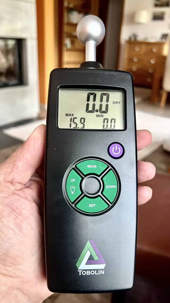

Re: Dichtigkeitsprüfung oder nicht? Was ist die wert?
Ich habe seit 2007 dieses Gerät und bin sehr zufrieden.
Habe bei unserem ersten WOMO, dem TEC Freetec 598 schon mal einen Schrecken bekommen, als es an der Decke deutliche Feuchtigkeistwerte angezeigt hat.
Ein Anruf damals bei TEC klärte die Lage.
An der Stelle wurde ein Stück Blech verbaut, an dem eine Seitenwand oben befestigt war. Und genau diese Stelle zeigte das Caisson an.
Bei unserem Dethleffs seit 10 Jahren bis heute keine kein Feuchtigkeitsstelle gefunden, weder 1 x jährlich von Dethleffs, wo ich es bis vor 2 Jahren 1 x jährlich messen ließ, noch von mir, ich messe 1 x im Jahr alle relevanten Stellen, an allen Durchbrüchen wie Fenster usw. aber auch an allen Stößen, wo die Decke auf den Seitenwänden aufliegt als auch an den Seiten, wo die Wände mit dem Heckteil zusammengefügt sind und am Boden überall da, wo man überhaupt drankommt.
Als ich vor 2 Jahren unseren Dethleffs in Zahlung geben wollte, war die erste Aktivität des Händlers, genau diese Stellen zu messen.
Gefunden hat er nichts.
