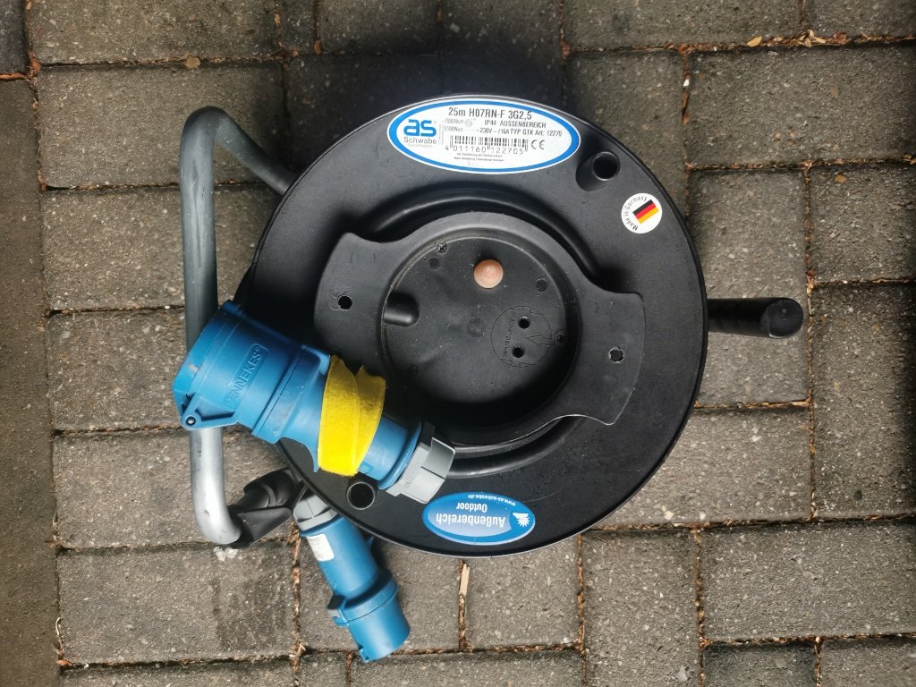

... Genau das störte mich an unserer Trommel für den E-Rasenmäher auch! Dieses blöde Netzstück, was beim Aufwickeln nervte. Seitdem habe ich eine negative Assoziation zur Firma Brennenstuhl, die aber als einzige mit umgekehrter Stecker/Dose verfügbar war.
Nach einigen "Versuchsreihen" an meiner as-Schwabe Trommel jetzt diese zufriedenstellende Lösung.
