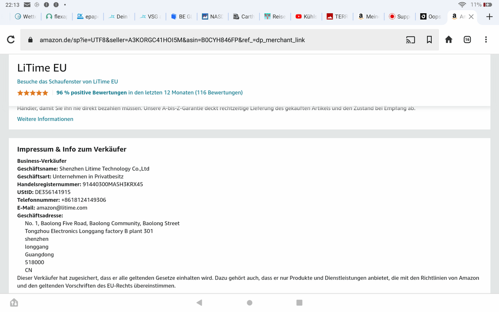

Re: Brandschaden Wohnmobil - Batterien schuld und Versicherungsfragen - Teil 2
Haibike hat geschrieben: Mo 30. Sep 2024, 21:11
Oder soll man sich bei LiTimes noch mal schriftlich eine Bestätigung zu den Zertifizierungen einholen
Unbedingt - und zwar nicht nur eine Bestätigung sondern eine Kopie derselben selbst wenn sie in chinesisch sein sollten.
Diese Firma existiert nicht als deutsche Firma nach meiner Meinung.
Nicht der einzige Batterieanbieter aus China der so vorgeht.
Eine Shenzhen Litime Technology Co., Ltd gibt es nach meiner Recherche nicht im Handelsregister.
Auch das nur Bezahlung per Kreditkarte und online möglich ist ist für mich schon merkwürdig.
Hatte deine Rechnung eine Umsatzsteuer Nr. und Handelsregister Nr.?
Wurde die Umsatzsteuer ausgewiesen?

Ich habe das gefunden:

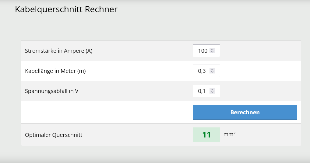

Gestern ist das Gutachten des zuständigen Ingeniuerbüros gekommen, der die Batterien getestet hat.
Kleiner Auszug (natürlich nicht Wort für Wort)
Die Einfassungen(Gehäuse) der von uns geprüften Batterien haben ergeben:
Diese sind aus einfachem Kunstoff gefertigt PP welches sich mit der Flamme eines handelsüblichen Gasfeuerzeuges nach 5 sek. beginnt zu verformen.
Batterialien die als Batterien genutzt werden müssen aus schwer entflammbaren(nicht brennbarem Kunststoff) bestehen.
Dies kann hier nicht bescheinigt werden.
Nach Überprüfung vermessen der Kabelquerschnitte vom Batterie Managment zu den Polen hat ergeben das es sich um 4 Kabel zu je 3mm² handelt.
Somit ist keine wie Angegeben 100A Stromentnahme möglich. Das Batterie Managment verfügt auch nicht über eine Temperaturregelung die hätte abschalten können. Das Batterie Managment verfügt zudem über keine Temp.-fühler zur Auswertung der Temperaturen.

Cybersoft hat geschrieben: Do 3. Okt 2024, 08:49
Das stand doch so auch schon in dem anderen Gutachten?
Das 4 x 3 mm^2 ist neu?
Nein da hat man als Grundlage den Aufdruck der Kabel genommen, da steht anscheinend 4mm² drauf.
eine Messung hat aber ergeben das es sich um eine Sonderform von 3mm² handelt die üblicherweise in Asien benutzt wird.
die Kabelquerschnitte sind bei allen Batterien identisch, abgebrannte sowie die vom Gutachter zum Test erworbenen.

Crisa hat geschrieben: Do 3. Okt 2024, 08:42
*ROFL*
Deutsche Ingenieurs Kunst?
Screenshot 2024-10-03 at 09-47-54 Rechner Batteriekabel Querschnitt AMUMOT SHOP.png

Santana63 hat geschrieben: Do 3. Okt 2024, 09:58
*ROFL*
wir haben es verstanden *2THUMBS UP*
Die Formeln und Tabellen können wir nicht nachvollziehen. ABER du sicher! Vielleicht solltest du mal an der Uni rechnen lehren, du scheinst ja der richtige zu sein um die besten Gutachter der Welt auszubilden.
Nur mit einer Formel wie deiner scheint es nicht getan zu sein da steht viel über Übergangswiderstände deren Erhöhung, wir haben im Gegensatz dir dir nicht das fundierte Internetwissen. *THUMBS UP*

Kommt auch auf die Isolierung an es gibt Kabel die halten kurz hohe Temperaturen z.B Silikon aus bei einer Kaffeemaschine bin ich mir nicht sicher, kommt auf den Verbrauch an was man der Batterie zumuten kann.
Alles sehr merkwürdig hier.
https://www.amumot-shop.de/rechner/batt ... uerschnitt

Richtig da gehört mehr dazu als 4x3> 11
* Wärmeableitung: Ein größerer Querschnitt bedeutet eine größere Oberfläche, über die die durch den Stromfluss entstehende Wärme abgeleitet werden kann.
* Widerstand: Ein größerer Querschnitt führt zu einem geringeren elektrischen Widerstand, was wiederum zu geringeren Verlusten und einer höheren Stromtragfähigkeit führt.
4x3 ersetzt bei hohen Strömen nicht 1x12.
