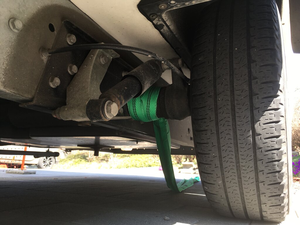

Funker
Beiträge: 15
Registriert: So 6. Dez 2020, 13:23
Re: Ein VI oder TI Womo rückwärts rausziehen, wie?
#57
Beitrag von Funker »
Im Falle vom ALKO Chassi mir viel Gefühl z.B. so
Bevaube
Beiträge: 1033
#58
Beitrag von Bevaube »
Funker hat geschrieben: So 9. Feb 2025, 22:08
Etwa so würde ich es auch probieren. Allerdings wenn immer möglich auf beiden Seiten gleichzeitig. Selbst bei einem Fahrzeug mit Heckantrieb, mit den meistens ziemlich massiven Hinterachsen würde ich demzufolge einen Zug aussen anschlagen. Und unbedingt darauf achten, dass keine Bremsleitung oder Kabel mit im Zug liegt.
#Ralph: wie gelangen bei Dir die Bremskräfte vom Rad an das Chassis?
Aber der allerwichtigste Punkt ist doch, dass der Führer des Zugfahrzeugs weiss was er tut! Also niemals ruckartig anziehen oder mit Schwung in den losen Zug, auch wenn man das immer wieder sehen kann. Da kann man auf joutub die schönsten Beispiele finden.
Omniro
Beiträge: 99
Registriert: Fr 27. Nov 2020, 20:45
#59
Beitrag von Omniro »
Hatte ja einen Motorschaden im Carport.
Die netten Herren vom ADAC Abschleppdienst haben in der Mitte der Hinterachse eine Bandschlinge befestigt und mittels Seilwinde dann das Auto aus dem Carport gezogen:
https://youtu.be/wAo2RyMJ7CA?t=473
Hier sieht man das recht gut.
Immer in der Mitte anbringen, der nette Herr erzählte, dass es auch Leute gab, die versucht haben an den Blattfedern zu ziehen, was schief geht.
kai_et_sabine
Beiträge: 1255
#60
Beitrag von kai_et_sabine »
Omniro hat geschrieben: Mo 10. Feb 2025, 09:29
Einspruch.
Das Knickmoment ist dann dann am größten.
Wenn das Fahrzeug rollfähig ist, dann sind die Kräfte sehr gering. Da ist das OK.
Wenn das Fahrzeug aber feststeckt, dann ruiniert das ggf. das Fahrzeug.
Es ist halt ein Unterschied, ob man mit 200KG zieht oder mit 2000kg.
gruss kai & sabine
