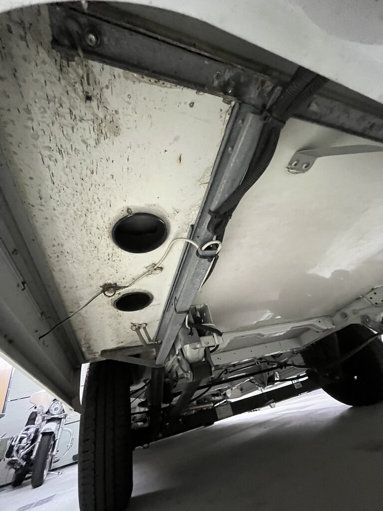

Bei den meisten Wohnmobilen (unserem auch) wird die Garage von einem Hilfsrahmen getragen. Den liefert der Hersteller. Und dieser verträgt die angegebene Garagenlast. Bei uns ist der außen am Hauptrahmen angeschraubt.
Hilfsrahmen
Hilfsrahmen
Dann wird für den Rollerträger ein weiterer Hilfsrahmen an den Hauptrahmen angeschraubt - unabhängig vom ersten Rahmen. Bei uns wäre der Innen. Dieser hat eine gewisse Traglast, bei Ducato mit Flachrahmenchassis maximal 150 kg. Davon zieht man dann das Gewicht des Rollerträgers ab und dann bleibt sowas wie 120 kg übrig. Jetzt hat der Hilfsrahmen eine gewisse länge, kürzt man ihn deutlich ein, geht natürlich eine höhere Last. Auch das kann man leicht über die bereits verfügbaren Formeln im Forum ausrechnen.
Man kann es auch genauer haben, wenn man denn die Schraubverbindungen selbst rechnen möchte ohne Taschenrechner:

Ich glaube der Denkfehler besteht hier drin dass man denkt ein weiterer Hilfsrahmen an der kurzen Verbindungsstelle des origialen Rahmen könnte Überhang technisch und Garage extrem viel Gewicht aushalten.
Der Gedanke ist vollkommen richtig: die Verbindung zum Originalrahmen ist nur für eine gewisse Last ausgelegt.
Und es gibt Wohnmobile, dort kann der Rollerträger direkt an dem Hilfsrahmen des Wohnmobils angebracht werden. In dem Fall gibt es natürlich eine direkte Abhängigkeit so wie du sie beschreibst! Ist das vielleicht bei dir der Fall?
Bei Mobilen wie meinem wird ein neuer Rahmen angebracht. Und wenn der Hersteller diesen konstruiert, wird er die max. mögliche Belastung ohne seinen Hilfsrahmen als Ausgangspunkt nehmen müssen. Dann wird der Hilfsrahmen gerechnet und getestet bevor die Betriebserlaubnis dafür genehmigt werden kann.
Wenn also in dem Roller-Hilfsrahmen ABE jetzt nichts von "leerer Garage" oder einem angenommenen Leergewicht der Garage ausgegangen wird, dann kann man sicherlich annehmen, dass es sich um eine maximal beladene Garage handelt - "Worse Case Szenario".
Any way, meine Garage wird mit Roller wohl leer sein, sonst sind wir nämlich überladen :-)
Muss ich kontrollieren.
Aber Fiedler hat es mir so erklärt dass das originale Light Chassis einfach am Limit ist mit soviel Gewicht im Überhang (Hebelkraft wie Elgeba es nennt).
Ich kann mir jetzt persönlich als Metaller nicht vorstellen dass ein weiterer Hilfsrahmen an der kleinen Fläche verschraubt am original Rahmen nun viel ändern würde an physikalischen Gesetzen.
Wenn man es übertreibt und der Rahmen wird beschädigt weil er über die Sicherheit und Streckgrenze hinaus verbogen wird dann ist das Game Over.

Kommenden Montag wird der Unterbau des Trägers und danach der Träger selbst auf der Grube der Busfirma für die ich nebenberuflich Busse fahre montiert,danach mit dem Roller beladen und dann fahre ich auf die Waage des hiesigen Entsorgungsunternehmens.

Als Update zu meinem Projekt: der Roller steht beim Händler, diese Woche wird er zugelassen und dann gehe ich meinen Honda SH150 abholen. Alles verzögert sich, da ich leider im Moment beruflich viel im Aussland rumturne.
Das Wohnmobil ist bereit, die Zusatzluftfederung, die neuen Felgen sowie die Rahmenverlängerung sind angebaut, der TÜV hat’s abgenommen und die Fahrzeugpapiere wurden angepasst (Auflastung Hinterachse).
Der Rollerträger von Weihtec liegt in Einzelteilen in meiner Garage und wartet auf mich zum Anbau. Nur diese erlaubt es letztlich sowohl das Gewicht des Rollers zu tragen, als auch die Öffnung der Heckklappe im Doppelboden zu erlauben. Andere Heckträger haben zu schmale Träger für die rückwärtige Befestigungsschine. Der Träger gefällt mir zudem von den Materialien und dem schnörkelosen Design.
Ich denke das ich über Pfingsten das Projekt fertigstellen kann, dann bin ich endlich mal wieder für ein paar Tage zu Hause. Und dann kann die nächste Wohnmobiltour kommen.
Grüße Don
