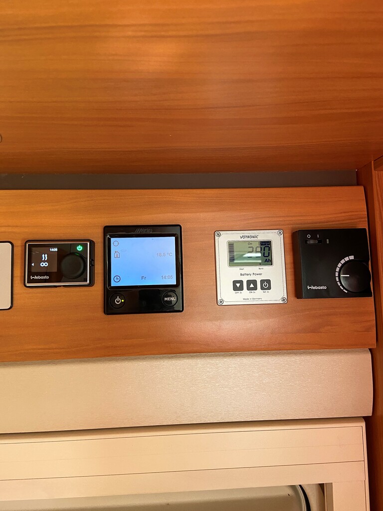

Wärmetauscher war bei serienmäßig drin
1. Funktion
Die Webasto läuft, wenn sie eingeschaltet ist immer. Sie regelt sich ohne "Leistungsanforderung" sehr weit runter .... (8-11W sind angegeben, 0,7 -1 A habe ich gemessen ). Fordere ich über die Aldesteuerung Temperatur regelt die Webasto hoch und heizt (Gas ist dabei aus)
2.Funktion
Das Thermostat von der Webasto ist direkt mit der Alde-Wärmepumpe verbunden .. wenn ich es in Betrieb nehme, kann die Aldeheizung aus sein.
Die Aldewärmepumpe läuft dann trotzdem und schiebt die Wärme am/vom Wärmetauscher in den Heizkreislauf
Der Betrieb ist dann ohne die Aldeheizung relativ einfach nur mit Webastowärme am Wärmetauscher und Pumpe an/aus (gesteuert durch einfaches Thermostat im Wohnraum) möglich
