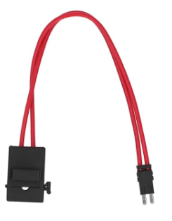

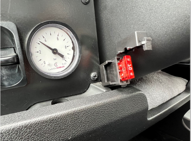

Eine Codierung wäre mir lieber, zur Not zieh ich die Sicherung (wann eigentlich? Vor dem Start? Oder im Schubbetrieb bei 13,8V?)
permanent... für mich war der Vorteil, dass Start/Stop gleich mit deaktiviert war. Im Display wird die Start/Stop Funktion allerdings mit einem Ausrufezeichen (also "Fehler") angezeigt... hat mich nicht gestört. Sollte man aber wissen.
Ich hatte mir sogar zuerst eine "Verlängerung" gelegt, um die Sicherung bequem zu "verwalten". Später dann noch einen Schalter dazwischen gesetzt.

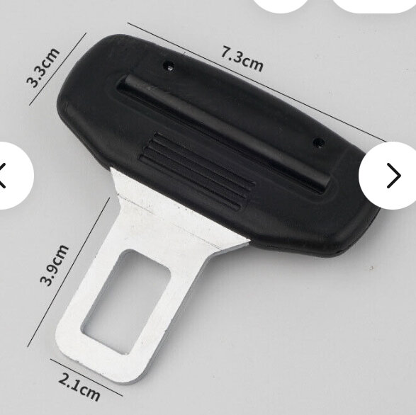

Verwende das hier und Du hast Ruhe *THUMBS UP*

Keine schlechte Idee,
aber bei solchem No-Name-Zubehör hätte ich meine Zweifel ob der Gurt im Ernstfall hält. Glaube nicht das das Teil unter Belastung geprüft wurde
Gruß Carsten

Das Ding dient nur dazu das gepipse vom Gurtwarner abzustellen

ich weiß, aber Du ziehst den Adaper doch nicht raus sondern steckst Dein Gurtschloss dort dann rein. Denn dafür ist es offensichtlich gemacht.
Da würde ich eher den Schalter brücken oder eine reine Gurtschnalle (siehe Bild) reinsetzen.
Aber was nervt mehr, das kurze gepiepste oder das Umswitchen ?
Na das muss jeder selbst wissen

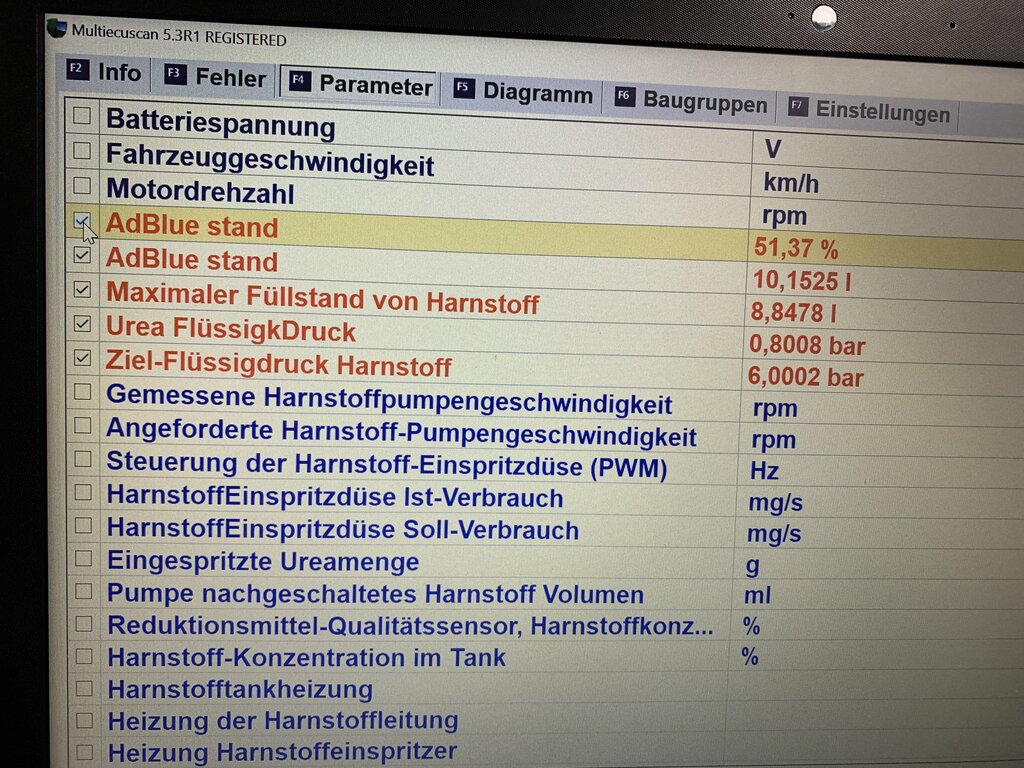

Zu 90% nutze ich Multiecusan aber bei der AddBlue Nachfüllung. Hier kann ich in Echtzeit verfolgen wann genügend AdBlue (Kanisterbefüllung) eingefüllt wurde ohne zu überfüllen was der AdBlue Tank ja gar nicht mag und auch schon zu teuren Tankwechseln geführt hat.
