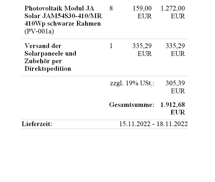

ich bekomme meine 8 Module in den nächsten Wochen
Halterungen für Trapezblech 300,00€
5kW Hybridumrichter 650,00€
16 blaue Zellen Lithium (132Ah und 48V) mit BMS 2.100,00€
Insgesamt mit Kleinmaterial liege ich bei 5.300€ für die 3,3 kWp Anlage
