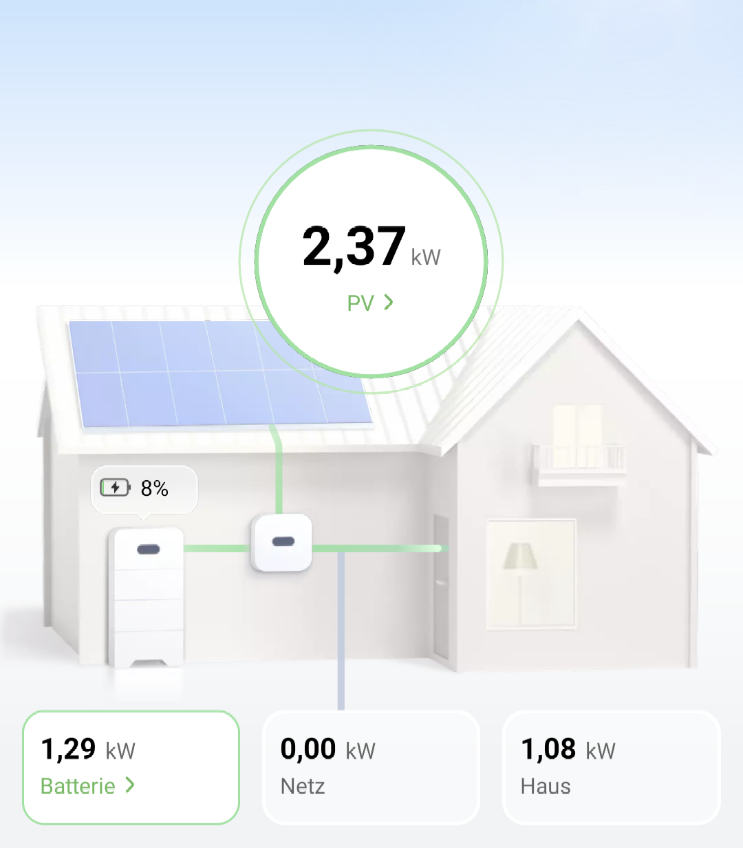

Die Cloudlösungen sind verarsche. Gibt genug Berichte wo Leute abgezockt wurden.
Speicher hatten wir erst auch nicht auf dem Schirm.
Jetzt zeigt sich das er sich doch lohnt.
Gerade jetzt läuft nicht viel im Haus. Warmes Wasser kommt vom Dach und dadurch ist die Heizung fast nicht an.
Sonne scheint und den meisten Strom würde ich für 8cent verschenken.
Da kommt der Speicher ins Spiel.
Er nimmt den Strom und heute Abend kann die Wärmepumpe es verbrauchen.
Es geht auch nicht darum daß er nicht voll wird. Eher das er genutzt wird.
Bei guter Sonne haben wir ihn bis 100% voll bekommen und in der Nacht auch wieder leer
Gestern waren nur 60% möglich weil ich Waschmaschine/ Geschirrspüler an hatte und es nebelig war.
Akku wurde in der Nacht natürlich wieder leer.
Also wird er immer gebraucht und verhindert das wir Strom verschenken.
Auf das ganze Jahr gesehen wird er fast immer benutzt.
Selten bis gar nicht bleibt er leer.
Er hat nur eine Lebensdauer von 10-15 Jahre.
In der Zeit ist aber auch die Anlage mit Akku auf Null.

Nikolena hat geschrieben: Fr 10. Feb 2023, 10:20
Eine Nachtabsenkung der Heizung wäre wmgl. besser als den Speicher bis 3 Uhr leerzusaugen.
Als unsere WP eingebaut wurde war der Hersteller Junkers hier und hat alles eingestellt.
Was von uns geplant wurde hat er nochmal bestätigt. Es ist immer besser die Anlage durchlaufen zu lassen.
Keine Nachtabsenkung. Eine WP mit Fußbodenheizung ist zu träge und braucht lange um alles wieder warm zu bekommen.
Dadurch geht mehr Energie verloren.
Das Haus und der Boden speichern so gut das es besser ist die Wärme zu halten, anstatt sie am morgen wieder zu erreichen.
Bei uns springt die WP einmal in der Nacht an und läuft 30min.
Morgens müsste die WP 1 Stunde laufen um die Temperatur wieder zu erreichen.
Man sollte auch immer dran denken das es morgens oft kälter ist.
Das heißt die Pumpe hat dann mehr zu tun um Wärme zu generieren.
Für die Pumpe ist es auch besser wenn es wenig Spitzen gibt. Sie läuft dann einfach ruhiger.
Kenn auch die Geschichten wo die Heizung kurz vorher höher gedreht wird damit der Boden wärmer in die Nacht geht.
Jeder wie er meint.
