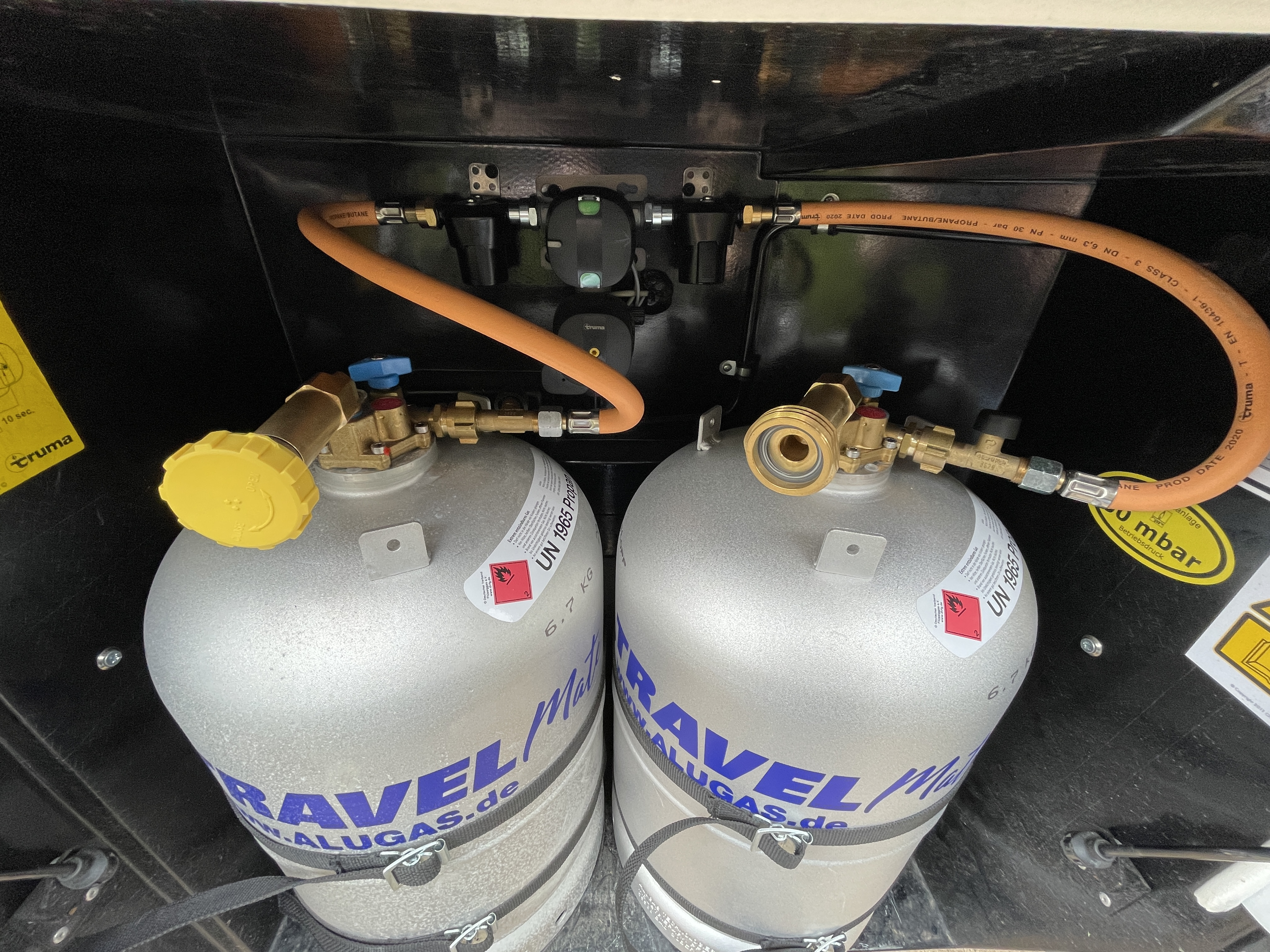

Ich habe verbunden. Geht super.
Einzelteile hier bestellt:
https://www.obelink.de/bade-lpg-fullsch ... stuck.html
https://www.obelink.de/lpg-fuellschlauch.html 0,5 m reicht
https://www.pneumatikshop-online.de/de/ ... essen.html
Von den Winkeln brauchte ich bei mir zwei Stück, damit alle Schläuche ohne Spannung verlegt werden konnten.
Sieht jetzt so aus:
Sieht jetzt so aus:

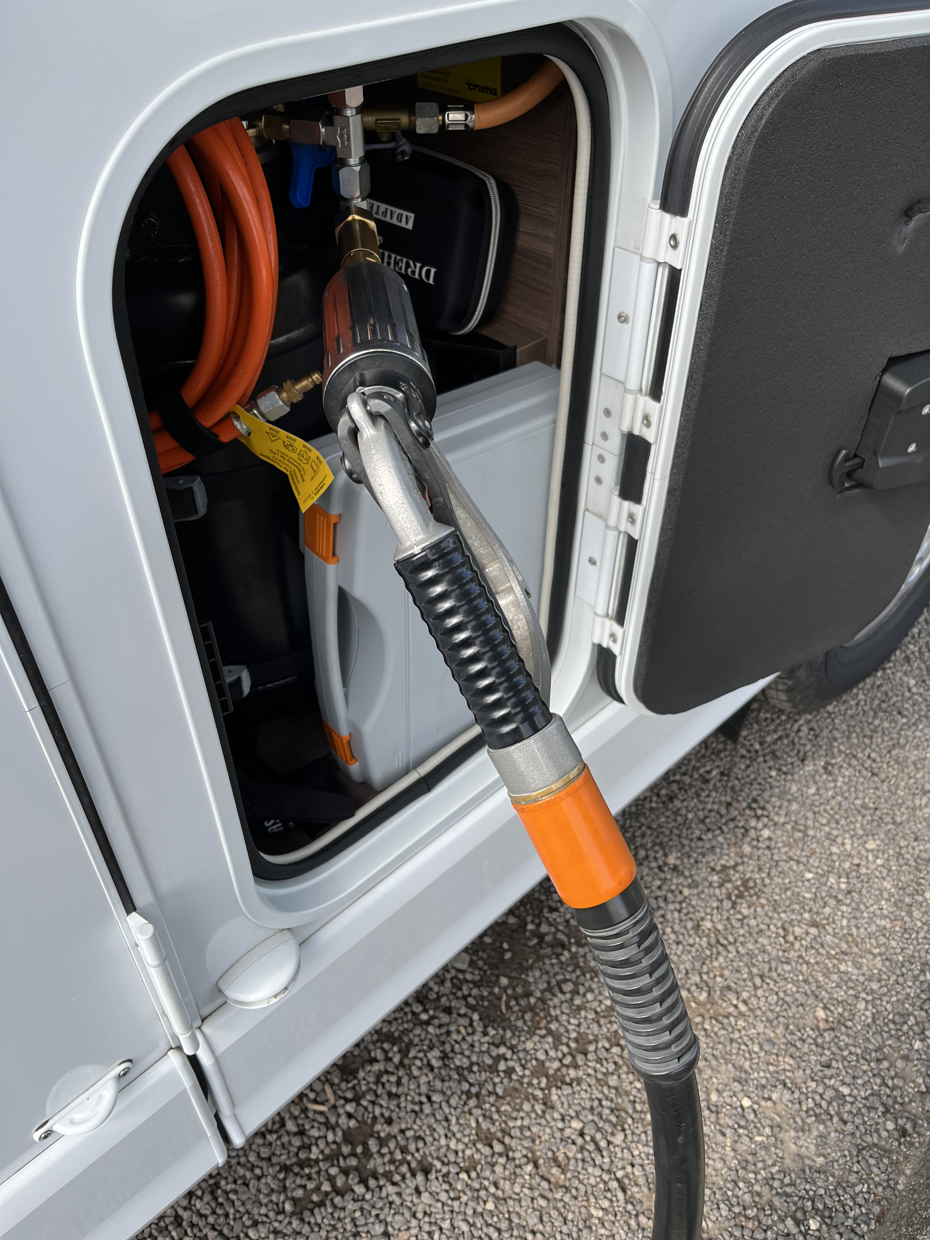

Re: Gasversorgung. Leihflaschen oder Festeinbau?
Heute habe ich meine Alugas Travelmate 11Kg Tankgasflasche installiert und an einer LPG-Tankstelle befüllt. Auf das Multiventil ist ein Adapter zur Direktbefüllung aufgeschraubt. Hierauf habe ich einen ACME Adapter mit integriertem Sinterfilter geschraubt und alles gut handfest angezogen. Nachdem an der ersten Tankstelle die LPG Säule defekt war hat es an der zweiten Tankstelle problemlos funktioniert.
Endlich habe ich jetzt auch eine Anzeige über den Füllstand.
VG, Lutz

Kurze Frage an die Spezis hier:
Ich habe meine beiden Flaschen mit Füllstopp für die Befüllung miteinander verbunden. Klappt super!
Geht eine entsprechende Installation auch für die Entnahme, so dass ich später auf eine Duo Control verzichten könnte?
Danke für eure Ideen!
unterwegs mit Knaus LiveWave 700MEG 2020 auf Fiat Ducato 4400kg, 160 PS und Sack und Pack.![Smile :-)](./images/smilies/smile.gif)
Das wird funktionieren, aber es sind dann beide Flaschen zum selben Zeitpunkt leer. Könnte ein ungewollter Effekt sein. Oder man dreht eine Flasche nicht auf, quasi als manuelle Duocontrol.
