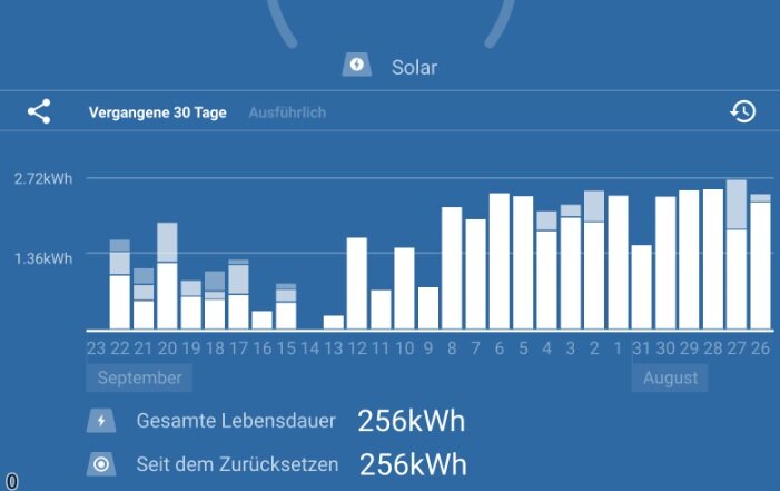

auf-reisen hat geschrieben: So 22. Sep 2024, 20:36
Mal eine bescheidene Frage, habe ja nur 300 W Solar auf dem Dach,
ich habe jetzt die letzten Tage meine Batterie über Tag nicht mehr ganz voll bekommen,
sondern nur so um die ca. 15AH....
Ist das noch OK oder lässt die Leistung nach?
Kai,
vergleiche da mal mit den Daten, weißt ja wo ich wohne, Wetter sollte in etwa gleich gewesen sein, die letzten 7 Tage zumindest mit MecPom.
Am 14ten stand ich unter Dach.
Sind genau 600Wp also das doppelte wie bei Deiner, also Werte für Dich halbieren.
Läuft seit Ende April die Anlage.
Denke es hätte deutlich mehr sein müssen bei Dir.
Bei mir ging ja meist nicht mehr rein weil voll.
Oder hast Du in der Zeit noch zusätzliche Verbraucher gehabt?

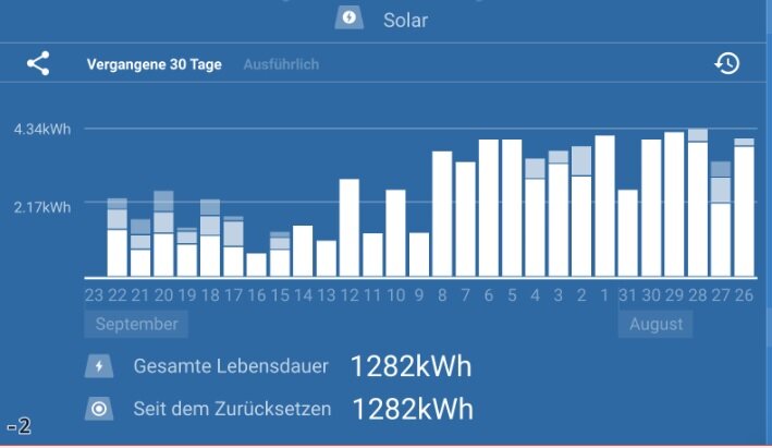

Hier noch mal die selbe Zeit, aber mit knapp 1200Wp.

Hallo Mario
Danke dir

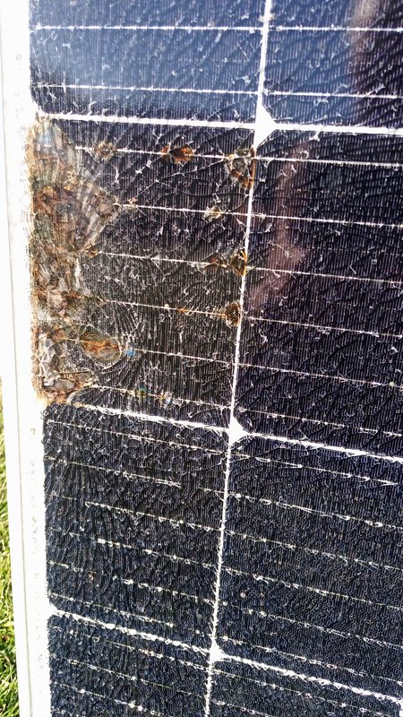

Ja Verbraucher hatte ich an , Kühlbox, Router , Wechselrichter.
Habe auch die Vermutung das meine beiden Flexmodule nicht mehr die Leistung bringen, haben sich ja blasen gebildet….
Da ich ja aber die „ beste“ Batterie habe komme ich bis jetzt noch klar *2THUMBS UP*
Kai
Beiträge: 8653
Re: Lohnt sich eine Solaranlage auf dem Wohnmobil?
#548
auf-reisen hat geschrieben: Mo 23. Sep 2024, 11:16
Unsere Womowerkstatt verbaut die Art Solarmodule nicht mehr.

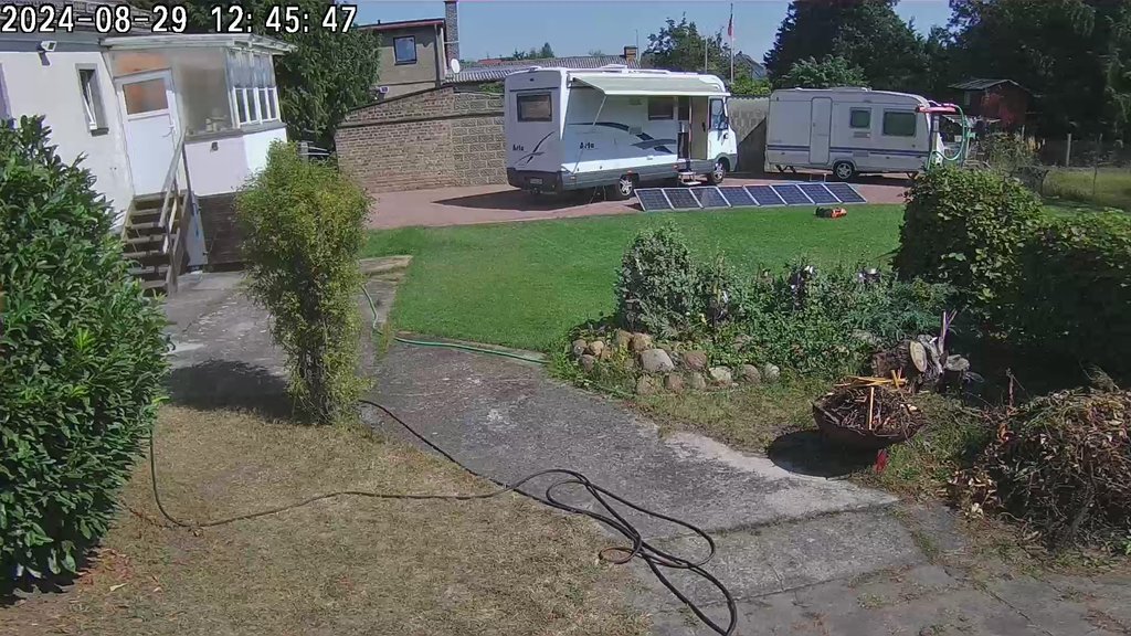

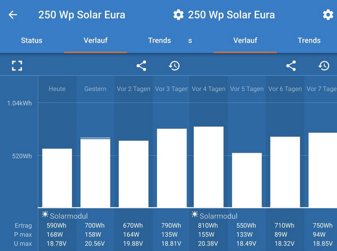

Hier noch mal zum Vergleich gerade eben.
Himmel blau mit ganz leichten Schleier Durchzug.
AKW1 sind die knapp 1200Wp, wovon die 580Wp auf dem WomoDach teils "uralt" sind.
220Wp davon 27Jahre
270Wp davon 12Jahre
und 90Wp 4Monate
Die anderen 600Wp 2Jahre.
AKW2 auch 600Wp 2Jahre alt, aber erst seit April im Einsatz.
Davon ein 150er nach einem Monat durch Hotspot Komplettausfall,
wurde aber nach einiger Mail Konversation ersetzt,
sind Münchensolar, hast es ja vielleicht im anderen Forum gelesen.
