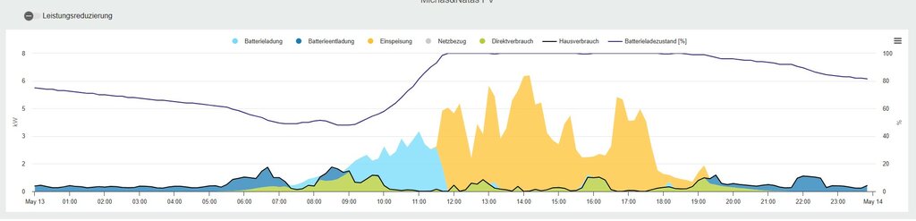

Gude Georg. Ich kann von ähnlichen Erfahrungen berichten. Strommäßig sind wir seit April fast vollständig autark (Wärme kommt von einer Gastherme-ist jetzt aus).
Das sieht nach Kostal WR aus? Meinst Du mit o.g. quote, das SG-ready? Ich kriege leider mein SG-ready nicht zum laufen. Ich will ab 50% Batterieladung den Überschuss nutzen und die Warmwasserwärmepumpe auf 60° hochfahren. Sinn des Ganzen (denke ich mir), das Warmwasser fungiert dann als Speicher. Meine Anlage 7,5 kWp und 10 kWh BYD Speicher (Kostal WR-Bilde gestern).raidy hat geschrieben: Di 14. Mai 2024, 11:52**) Übernimmt ein Programm von mir bei Überschuss automatisch.

sieht bei mir fast genau so aus - hab allerdings Ost-West-Ausrichtung (auf Flachdach meines MFH)raidy hat geschrieben: Di 14. Mai 2024, 11:52Typischer Solartag einer 10kWp-Anlage mit 15kWh (netto 13.8kWh) Batterie
Heute zeige ich euch mal einen typischen Apriltag mit fast keinen Wolken, aber nur 3 Grad draußen morgens.
PV-Anlage: 10kWp Anlage mit 13,8kWh Batterie. Keine Sorge an die "Laien", ihr werdet es verstehen:
Die Anlage ist gen Osten ausgerichtet, brummt also Morgens mehr als Mittags.
pvday.jpg.
Höchstleistung an diesem Tag waren 7kW Peak, ganz ordentlich für April.
1) Zeigt den Ladezustand der Batterie in %. Er betrug u 0 Uhr morgens also noch knapp 60%.
Dann ging er bis kurz vor 6 Uhr auf ca. 30% runter, um dann steil nach oben zu gehen, weil die Sonne kam. Schon vor 10 Uhr war die Batterie wieder voll. An diesem Tag hätte ich locker die dreifache Menge speichern können.
2) Die schwarze Linie zeigt den Verbrauch im Haus, also alles was Strom braucht. Das hohe "Grundrauschen" ist hauptsächlich ein 2,50m langes Aquarium mit 1500l Wasserumlauf. Ist es darunter blau, wurde der Verbrauch aus der Batterie gedeckt, ist es hellgrün, war genug Sonne da, die das Haus direkt versorgt hat.
Gegen 7 Uhr habe ich die Wärmepumpe als Heizung eingeschaltet. **)
3) Der Akku wird geladen. Hat gegen 6 Uhr angefangen und gegen 10 Uhr war er schon voll.
4) Alles was gelb ist wurde für 8.9 Cent ins Netz eingespeist.
Wie man sieht hat die Batterie so ab 17 Uhr wieder unterstützt und ab 21 Uhr voll übernommen.
Wie man sieht hat der Tag mit einer noch halb vollen Batterie geendet. Die Heizung( Wärmepumpe)
habe ich einfach auf 21 Grad durchlaufen lassen, es reichte bis zum nächsten Morgen.
Der Hybrid wurde auch noch voll geladen, begann 9 Uhr und war um 11 Uhr voll, weil er eh noch 50% voll war. **)
Was wollte ich euch damit zeigen: Mit einer 10kWp und 13.8kWh Batterie kommt man gut durch die sonnigen Monate und produziert deutlich mehr Strom als man verbraucht.
Bevor es andere schreiben: Im Winter gibt es trotzdem viele Tage, da reicht es trotzdem nicht aus. Aber es gibt trotzdem auch viele Tage wo es dann doch 50-70% des Eigenverbrauchs erzielt.
Ab Mittags brummt dann dann das Westdach, welches man in dieser Grafik nicht sieht, weil es eine Nur-Einspeisung für 47.625 Cent/kWh ist.
hab das Glück, dass unsere Gemeinde Fr. 0.20 für meinen gelieferten Strom zahlt - der Netzstrom kostet mich 0.38. Bin mal gespannt, wie meine Jahresrechnung Ende Oktober dann aussieht. Immerhin derzeit lade ich meine beiden E-Autos umsonst....
