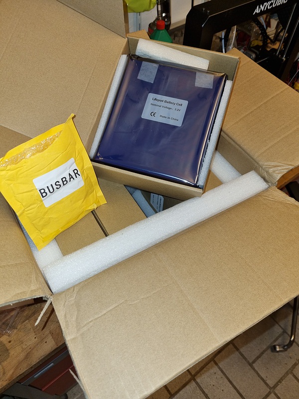

Man soll es nicht glauben, am 08.06. bestellt,und eben angekommen, die vier blauen Zellen
Sehr sauber verpackt, Verbinder und Schrauben, alles dabei.
