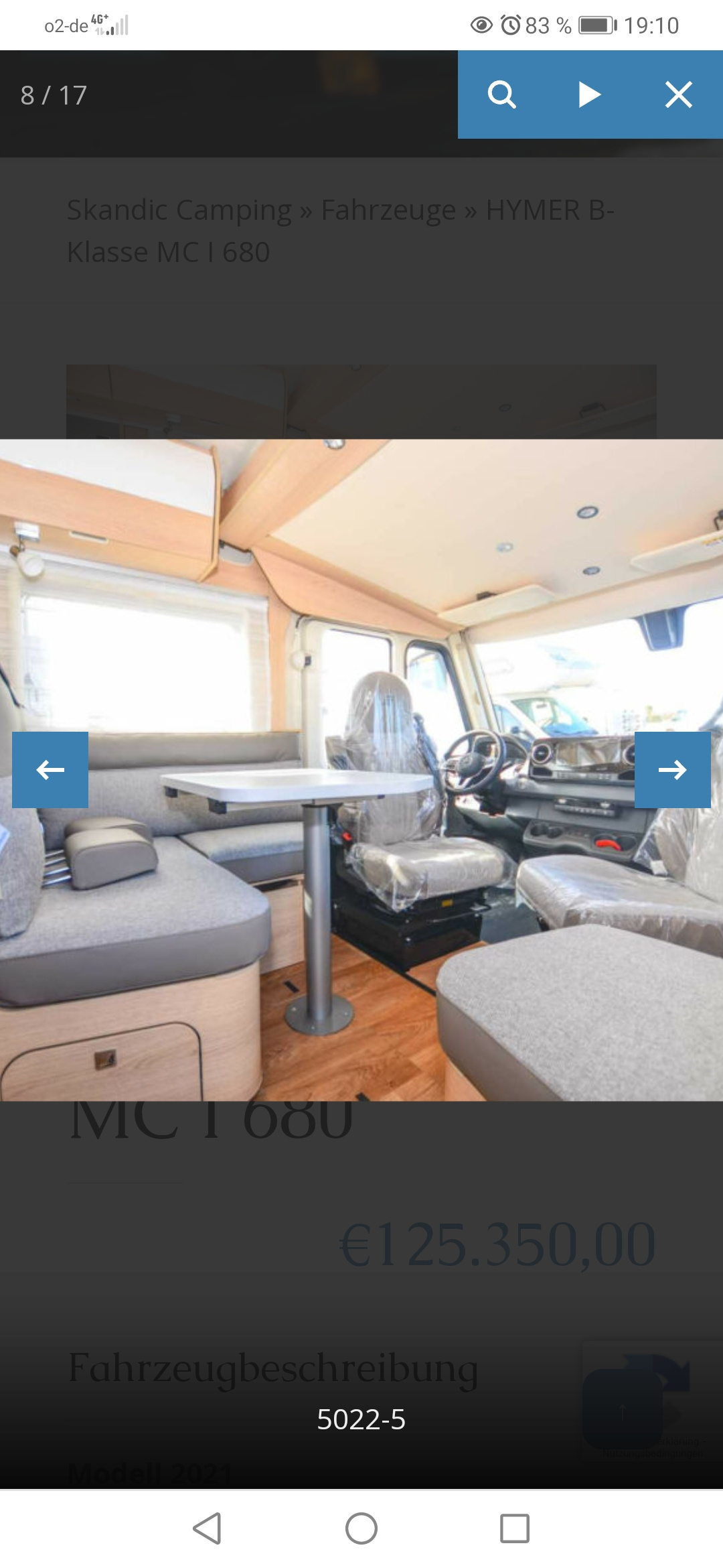

Re: Man fühlt sich so klein. Die Sitzhöhe
Ich glaube bei diesem Bild erkennt man dein Problem. Da sieht man wie tief der Sitz ist.
Ja klar hat er keine serienmäßigen Mercedes Sitze.
Der Triebkopf ist aber der Sprinter, also passt doch der komplette orgininale schwingsitz vom Mercedes.
Deswegen mal eine Sitzprobe beim Händler machen und die Federung mal ausprobieren.

- Beiträge: 5438
Danke Eric,
nach diesem Foto, das ist schon krass, sollte das so sein wie es EdMä beschriebt, würde ich mal die Sitzkonsolenerhöhung vom Ducato ausmessen.
Vielleicht passen die sogar.
