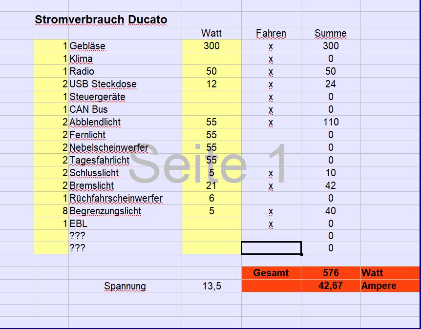

Da es mich interessiert wieviel das Womo an Ampere benötigt beim Fahren habe ich auf Basis von Walters Angaben eine kleine Exeltabelle erstellt.
Mir fehlen noch ein paar Daten, vielleicht kann ja jemand noch was dazu beitragen, werde die Tabelle dann reinstellen und wer will kann sie sich ja abspeichern.
Zu beachten ist das es schon etwas mehr als 42A sind und das obwohl noch ein paar Daten fehlen.

Doraemon hat geschrieben: Di 4. Jan 2022, 11:31
Hallo Christian,
das Lüftungsgebläse würde ich nur mit 200 W ansetzen, denn wer läßt das schon dauerhaft auf vollster Stufe laufen.
Das Tagfahrlicht ist bei den neueren Fahrzeugen meist LED mit vielleicht 2 x 15 W.
Und da Wohnmobilisten meistens tagsüber fahren, sollte man eventuell in zwei Varianten, d.h. Tag bzw. Nacht noch trennen.
EBL mit vielleicht 2 A Eigenverbrauch ansetzen.
Und den Womokühli während der Fahrt auf 12 V nicht vergessen.

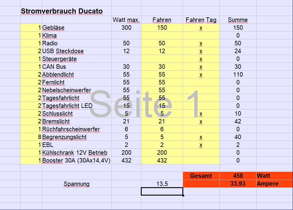

Die Lüftung läuft mit Sicherheit nicht auf max., 200W oder 150W ist mit Sicherheit realistischer.
Werde die Exeltabelle mal umbauen.

Die Einstellung in der Tabelle kann dann jeder vornehmen wie er will, habe mal spasseshalber den Booster mit reingesetzt. :grin:
hat jemand noch eine Idee????

Doraemon hat geschrieben: Di 4. Jan 2022, 16:12
Fehler beim EBL - ich hatte geschrieben 2 A x 12 V = ca. 25 W
