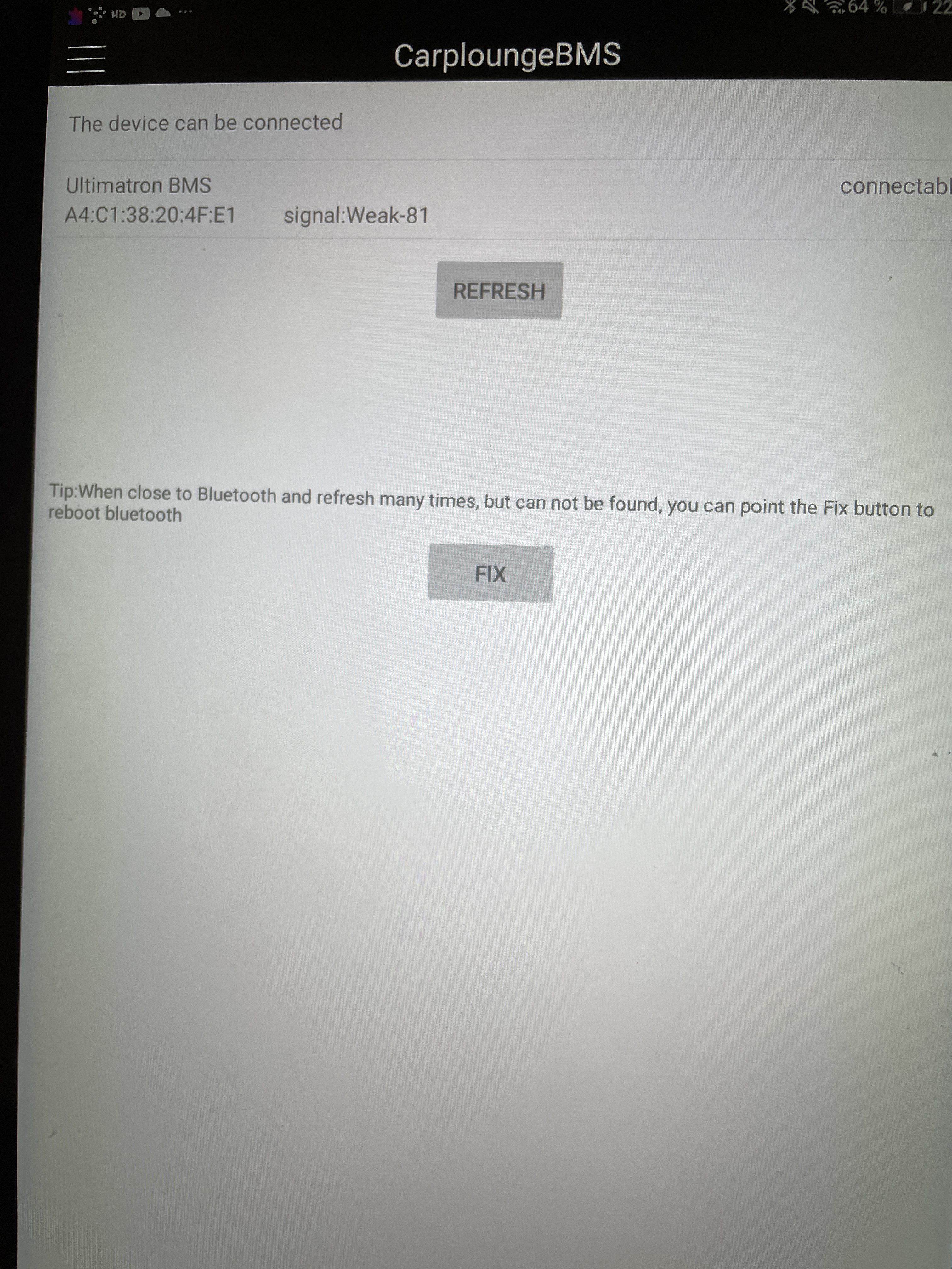

Die app sollte carploungeBMS sein Version V3.1.1015
Wenn das am Bildschirm erscheit app komplett schliessen und neu starten oder auf unlink drücken, nicht nur wegdrücken sonst geht es nicht.
Dann sollte dieses Bild erscheinen,
wenn du jetzt drückst wo bei mir UltimatronBMS steht, solltest du auf dieses Bild kommen,
kannst du mal versuchen das zu probieren
