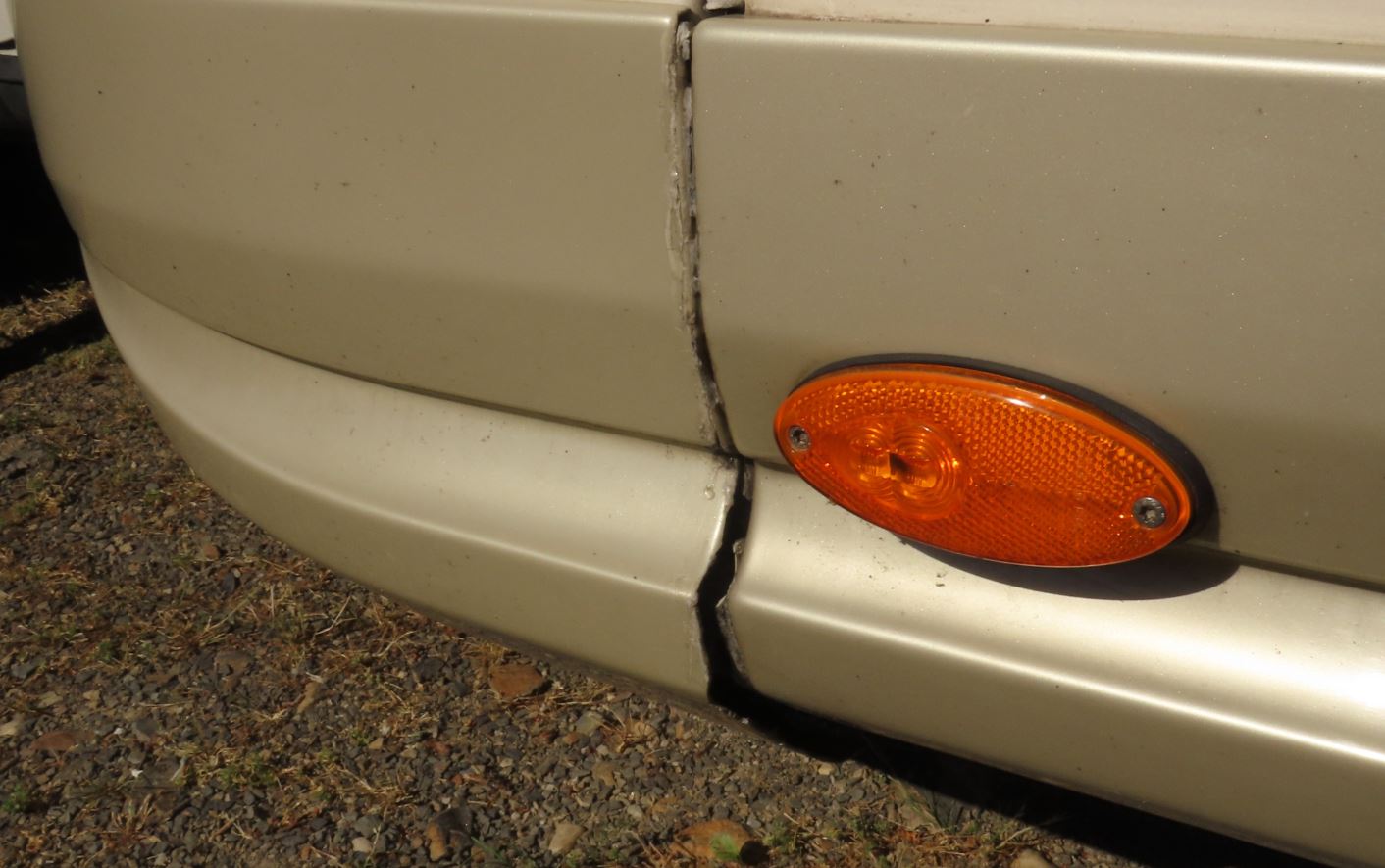

Risse in äußeren Verkleidungsteilen aus Kunststoff
Re: Risse in äußeren Verkleidungsteilen aus Kunststoff

Und .... nein es ist keine Fuge ...
Ich denke bis zum Verkauf bekommen wir alles gerichtet.

Der Riss kommt nicht von einem Reiniger.
Ausrede von Eura.
Die Rückseite würde mich interessieren, dann kann man auch sagen woran es liegt.
Ist da ein Clip, dann wurde das Teil falsch eingebaut und durch Spannungen geht es in dem Bereich kaputt.
Ist die Blende aus Hartkunststoff oder ABS?
Usw.
Ich würde bei der Reparatur im Werk daneben stehen und mir alles genau anschauen. Dadurch kann man den Fehler viel besser finden.
Und man kann dann mit denen sprechen und kommt zusammen auf neue Ideen.
Per Mail und Telefon ist viel zu indirekt.
Und beim Händler wird nur getauscht, ohne zu gucken was der Grund sein könnte.

Fehlkonstruktion am Eura.
Über kurz oder lang reißt die Verkleidung ein.
Dünner ABS-Kunststoff dehnt sich einfach aus, wenn die Sonne scheint.
Zrück zum Thema.
@biauwe
Das stimmt, da wurde die Längendehnung falsch berechnet und es fehlen Haltepunkte. Die Silikonnaht kann da auch nichts retten.
@biauwe

zur Vollständigkeit und um einen Abschluss zu bilden:
Eura hat aus Kulanz alle beschädigten Teile im Werk ausgetauscht. Uns wurde mündlich erklärt das somit keine neuen Beschädigungen entstehen können. Sämtliche Teile, die vorher mit dem falschen Kleber geklebt worden sind, sind nun fachgerecht vom Hersteller erneuert worden.
Da wir allerdings aus persönlichen und subjektiven Gründen ein anderes Wohnmobil erworben haben, haben wir dieses nun verkauft.
