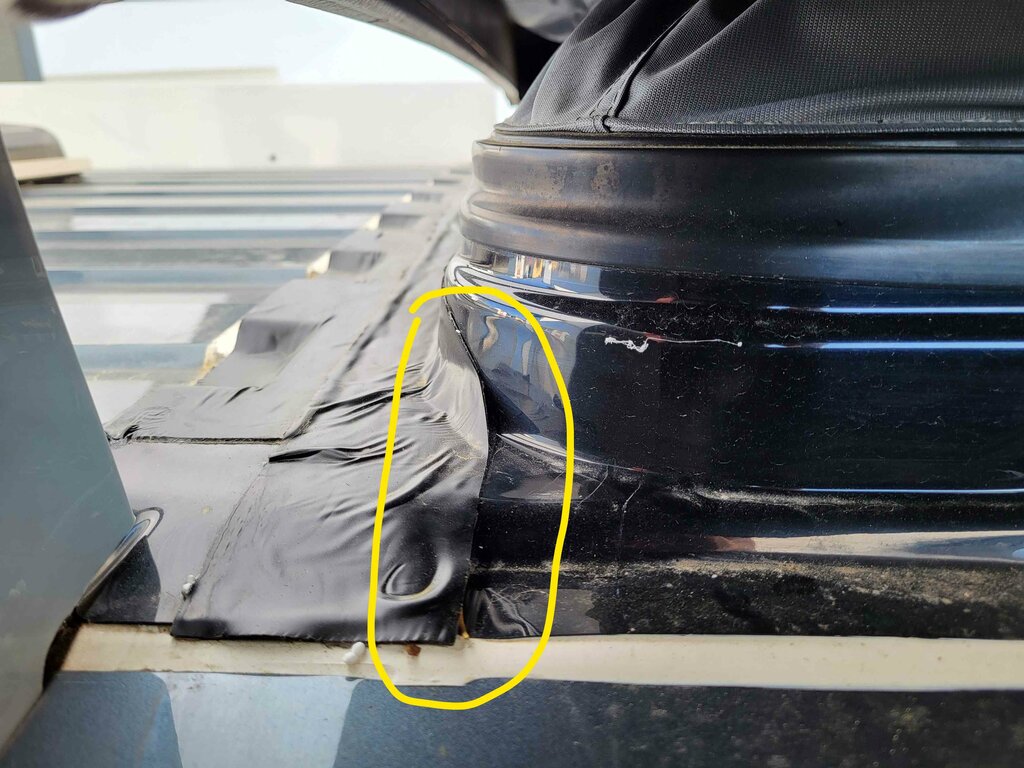

Notreparatur nicht sachgerecht...
Also zum Glück habe ich ja die Knaus-Anleitung für die Händler für die "Notabdichtung". Nun hat das mein Händler hier vor Ort "versucht" und ist leider gescheitert.
Lt. Anleitung ist (auch) die rechte Seite (selbstverständlich) abzudichten - das haben sie komplett unterlassen. Und hinten ist eine 5mm-Überlappung vorgegeben, die auch nicht umgesetzt ist. Ich hänge mal Bilder an zur Verdeutlichung.
Übrigens hat der Wertstattmensch bei Abholung gesagt, sie hätten EXTRA AUCH RECHTS abgedichtet. Das war glatt gelogen
Was der Händler dazu sagt? Nichts bislang - ich bekomme keinen Kontakt (mit Service) und auf 2 E-Mails gibts noch keine Rückmeldung. Den Anwalt hätte ich mir gerne gespart aber so langsam geht mit die Geduld aus. Zumal auch Knaus (angeblich) noch nicht konkret für meinen Fall Rückgemeldet hat, wie es weitergeht.
Insgesamt sehr unbefriedigend, wie Hersteller und Händler sich Kunden gegenüber verhalten.
Uns allen viel Glück...

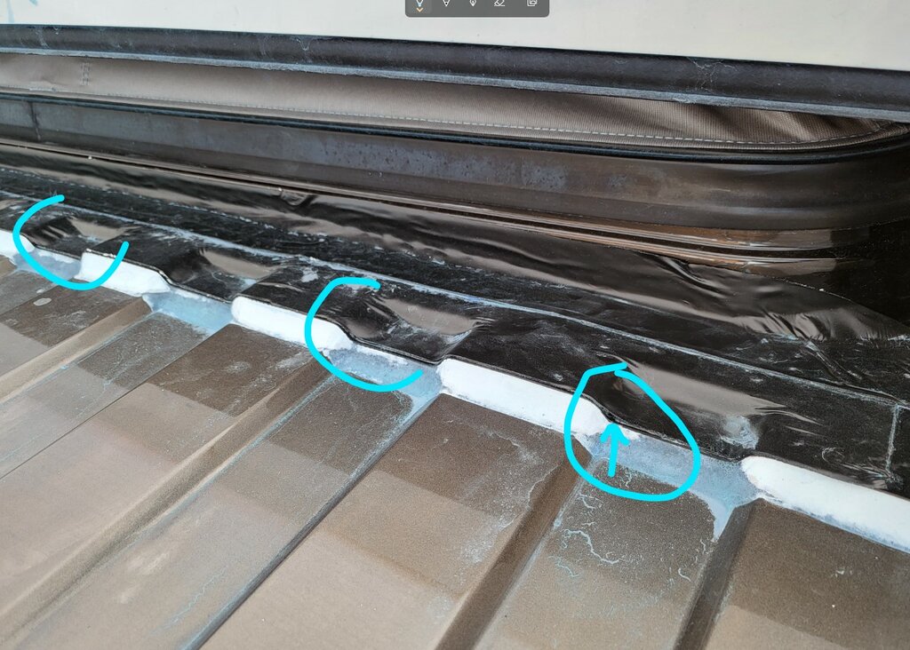

Re: Knaus Weinsberg Aufstelldach
Uiui
Das sieht nicht sehr professionell aus...
Hab dir eine PN gemacht wegen der Anleitung. Mein boxstar ist im Moment beim Händler am Bodensee.

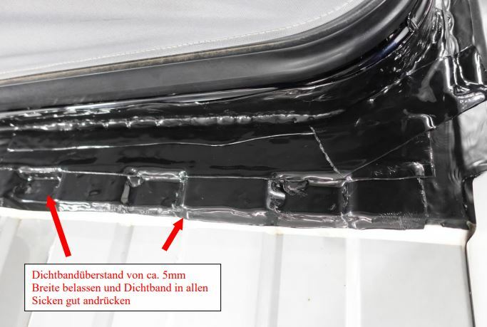

Die provisorische Abdichtung soll nicht flächendeckend um den Rahmen erfolgen, sondern nur punktuell an den Rissen. Dies halte ich vor nicht sehr zielführend. Da zukünftige Risse, die ja unvermeidbar sind, nicht beachtet werden.
Nun ist hier mehrfach von einer "Notfall-Anleitung" von Knaus gesprochen worden.
Dem Händler ist diese nicht bekannt.
Kann mir jemand die Anleitung zur Verfügung stellen?

Hallo in die Runde,
neben den bekannten Rissen (die ich ja leider auch habe) ist nun an den Seiten des Zeltstoffs links und rechts eine deutlich sichtbare Reib-Stelle zu erkennen, auf Höhe der unteren Schraube des hinteren Gestänges - weiß nicht, wie ich das besser beschreiben soll. Jedenfalls wird das nicht ewig dicht bleiben, reißen und immer größer werden.
In einem anderen Beitrag habe ich gelesen, dass Knaus das als Garantieschaden nicht anerkennt. Ungerechtfertigt, aber so sind sie halt bei Knaus...
Nun zur eigentlichen Frage - weiß jemand, was genau getauscht wird beim Aufstelldach? Kommt ein komplett neues Dach drauf oder tauschen die nur die schwarze Wanne aus, die sozusagen auf dem Ducato-Dach liegt?
Hintergrund: wird das gesamte Dach getauscht habe ich die Hoffnung, dass diese "Reib-Stelle" sich erledigt hat, da eigentlich nur die "Innenspanner" etwas mehr Druck ausüben müssten...
Andernfalls muss ich wohl doch zum Anwalt
Viele Grüße und schönes Ostern (gehabt zu haben)
