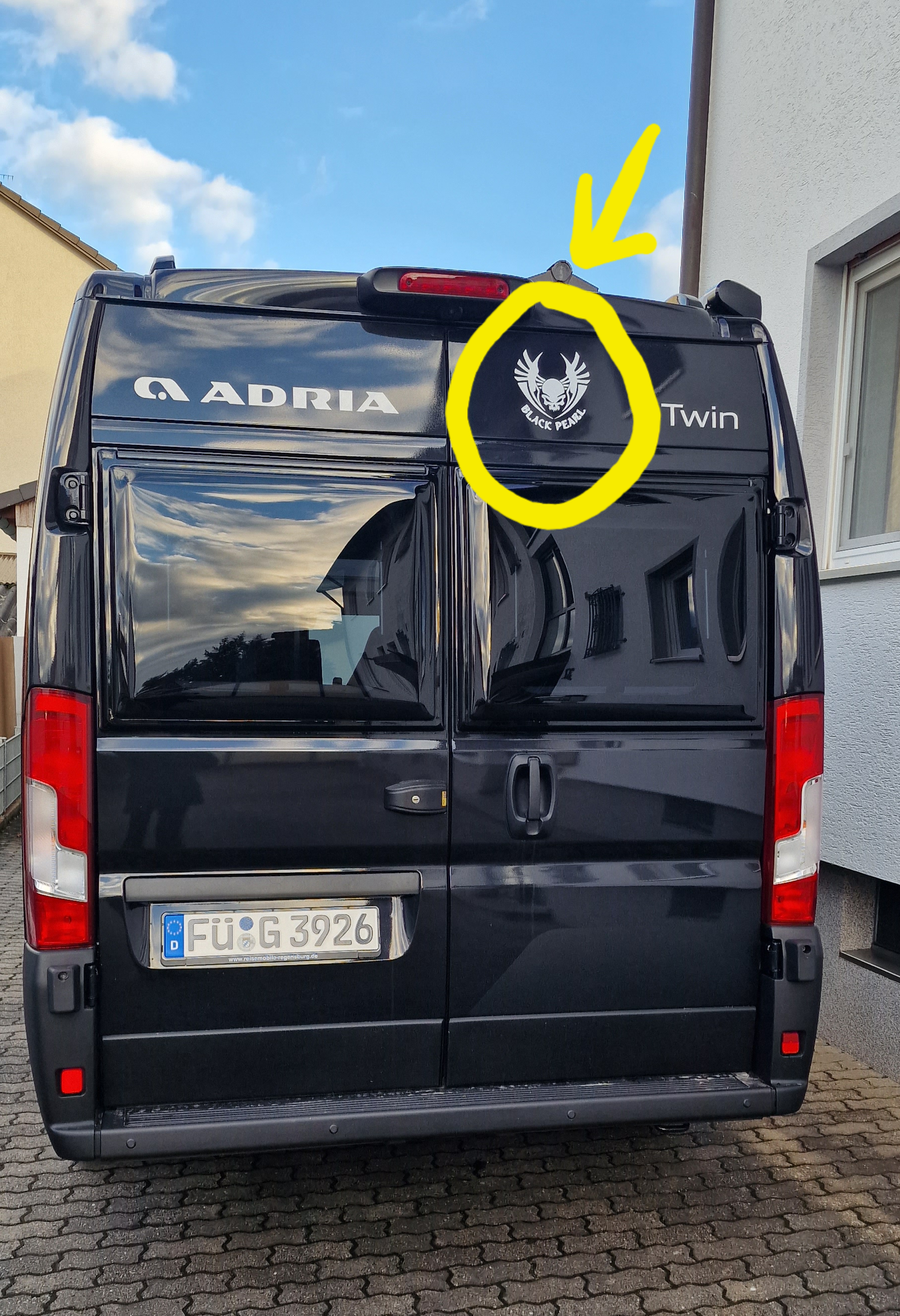

Die Black Pearl wurde heute "getauft", d.h., sie hat den Aufkleber bekommen und wir haben nochmal mit Sekt auf sie angestoßen...

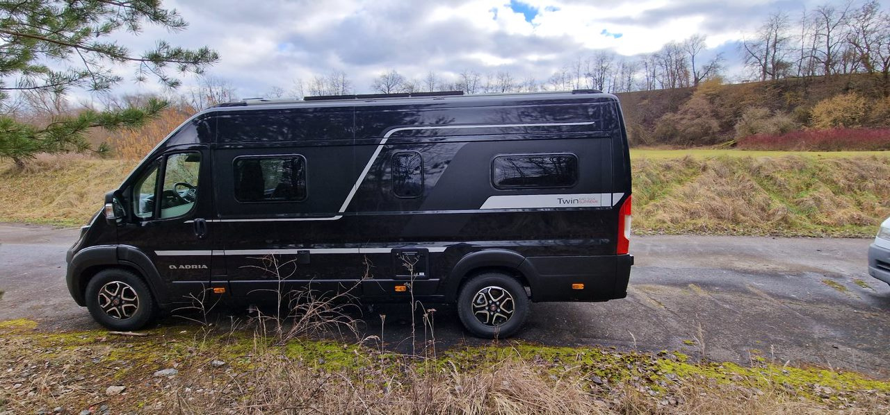

Und hier noch Außenfotos (von innen gibts erst welche, wenn die Deko einigermaßen abgeschlossen is):

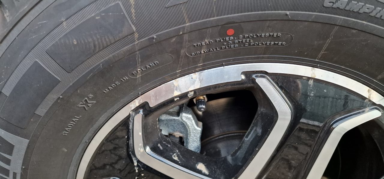

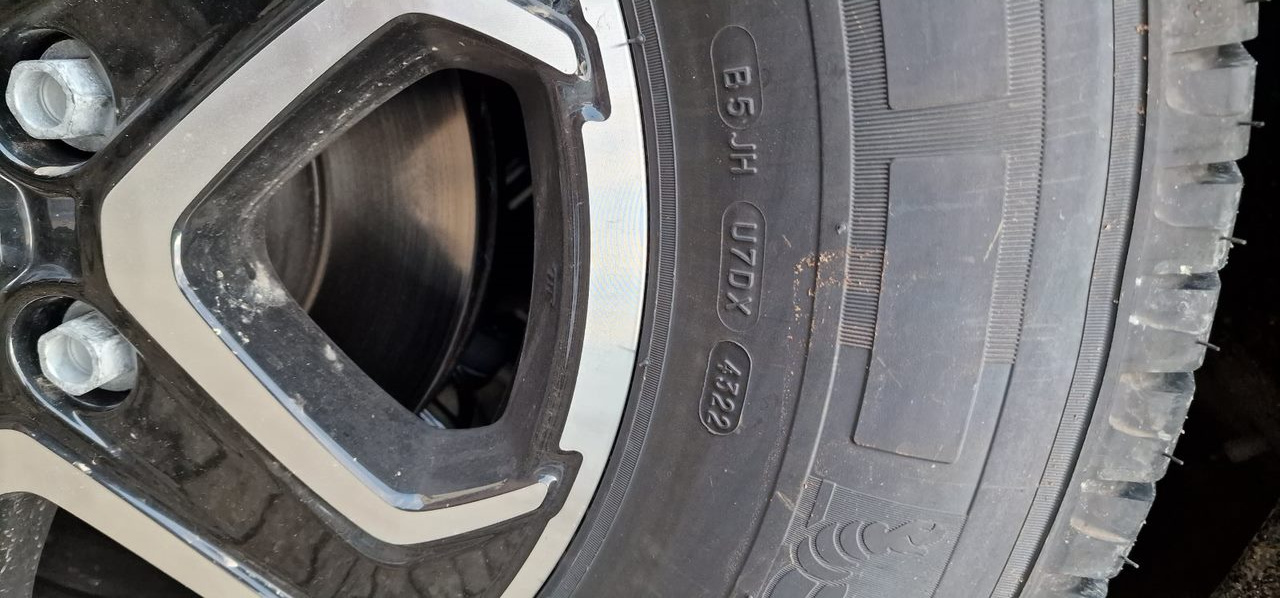

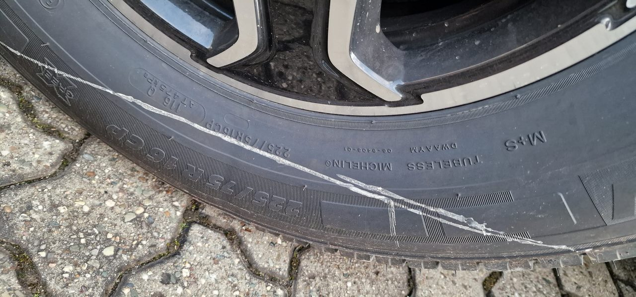

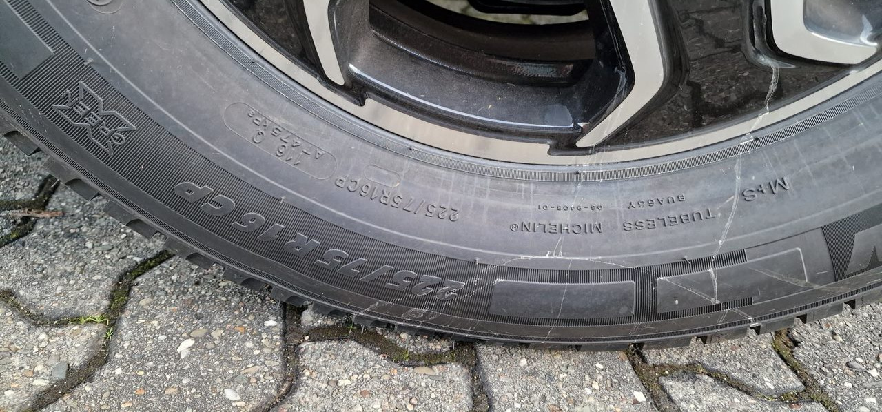

Das sind übrigens die Reifen:

Das sind Ganzjahresreifen....

Nur zur Information:
https://vergoelst.de/allwetterreifen-verboten.html
Diese Information findet man auch bei anderen Quellen.
Mich wundert, dass die Wohnmobilausrüster in 2022 noch solche Reifen auf ihren Fahrzeugen montieren lassen. Aber bis 2024 kann man die Reifen noch im Winter nutzen - danach ist es vorbei.
Ich würde die Schlappen jetzt noch nutzen und mich intensiv schlau machen sowie "erfahren" was Ich wirklich brauche. Und dann entsprechend kaufen - Reifen sollten keine "Showobjekte" sein, sondern meiner Sicherheit dienen.

Ich hab das Entscheidende aus diversen Artikeln nochmal rauskopiert, denn Ich gehe davon aus, dass man Ganzjahresreifen auch das ganze Jahr fahren will.
DANN SIND ALLWETTERREIFEN IM WINTER ERLAUBT (SYMBOL)
Ja, Allwetterreifen sind im Winter erlaubt. In Deutschland gibt es keine generelle Winterreifenpflicht, jedoch eine situationsabhängige (= situative Winterreifenpflicht). So dürfen Autofahrer:innen bei "bei Glatteis, Schneeglätte, Schneematsch. Eis- oder Reifglätte" (§ 2 Abs. 3a StVO) nur auf Ganzjahresreifen fahren, wenn sie das Alpine- oder auch 3PMSF-Kennzeichnung (Three Peak Mountain Snow Flake) auf der Flanke tragen. Das M+S-Symbol (Matsch & Schnee) allein reicht für alle nach dem 1. Januar 2018 produzierten Reifen nicht mehr aus.

Mich nervt das auch total mit den Reifen. Jetzt ist es halt nunmal so, dass wir das Fahrzeug im Winter bekommen haben und man bis April durchaus noch mit winterlichen Verhältnissen rechnen muss. Wir würden aber trotzdem gerne zumindest mal den ein oder anderen Wochenendausflug machen. Was mit diesen Reifen eigentlich nicht geht, denn wie schon angemerkt wurde, kann man von winterlichen Verhältnissen durchaus auch mal überrascht werden.
Andererseits wird uns niemand diese Reifen abkaufen. Naja, dann kaufen wir uns eben die AllTerrain und lassen uns die auf unsere 16" Felgen ziehen. Ich denke, das ist für momentan zwar nicht die günstigste, aber die praktischste Lösung. Zumindest mit dem Hintergrund, dass wir das Fahrzeug halt jetzt schon gerne nutzen wollen und nicht erst bis Ende April warten wollen.

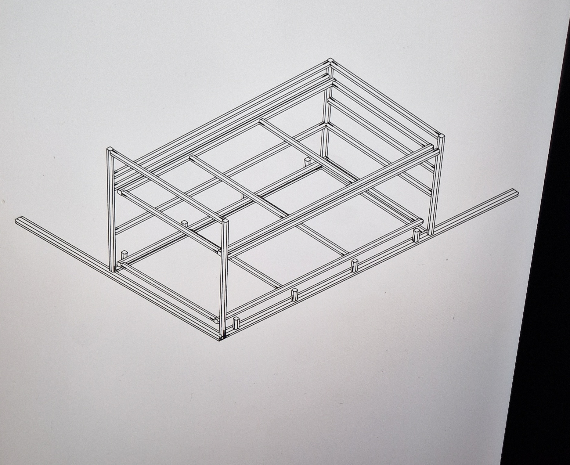

Mein Männe tüftelt im Moment grad an einem Auszugsystem für die Heckgarage, damit wir ein bisschen mehr Stauraum haben 🙂

Mein Mann möchte was basteln, das einrastet. Er hat die Schienen letzte Woche schon bestellt, aber irgendwo anders.

In der Tat gibt es auch Schwerlastauszüge mit „Stopper“, was ich für mich nicht gewählt habe, da dies zusätzliche Einbautiefe bedeutet. Viel Erfolg.

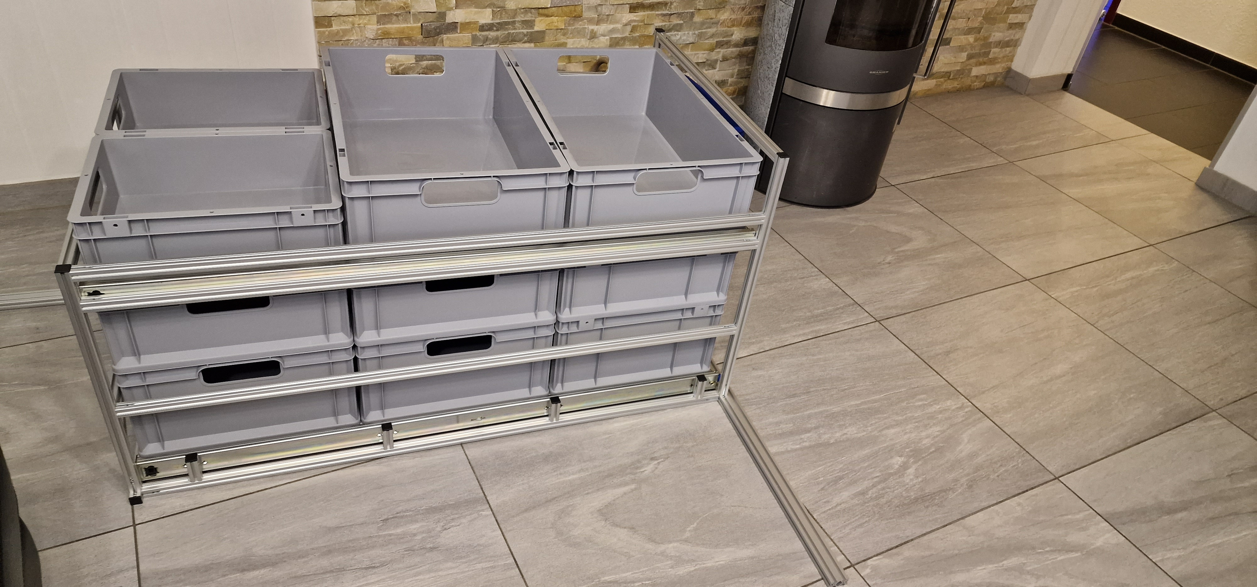

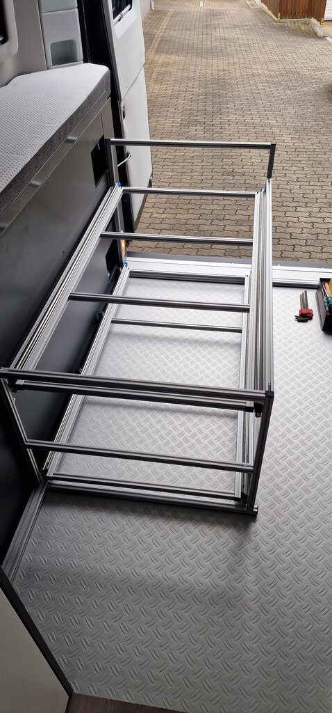

Hier mal ein Foto vom Auszugssystem (noch ohne die Schienen):
Bestellt hat er sie bei Dold Mechatronic, das sind die Aluminiumprofile I-Typ Nut 5.

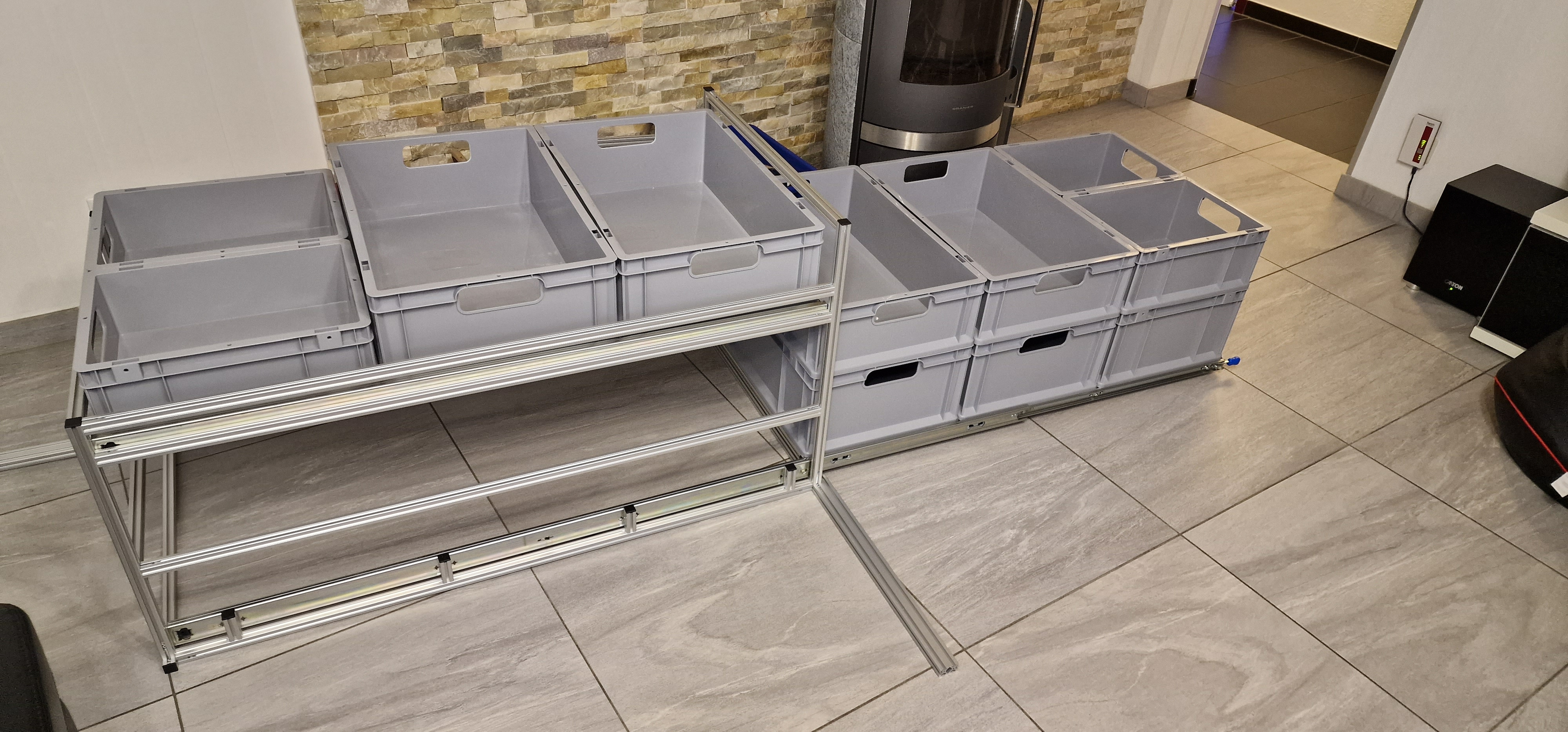

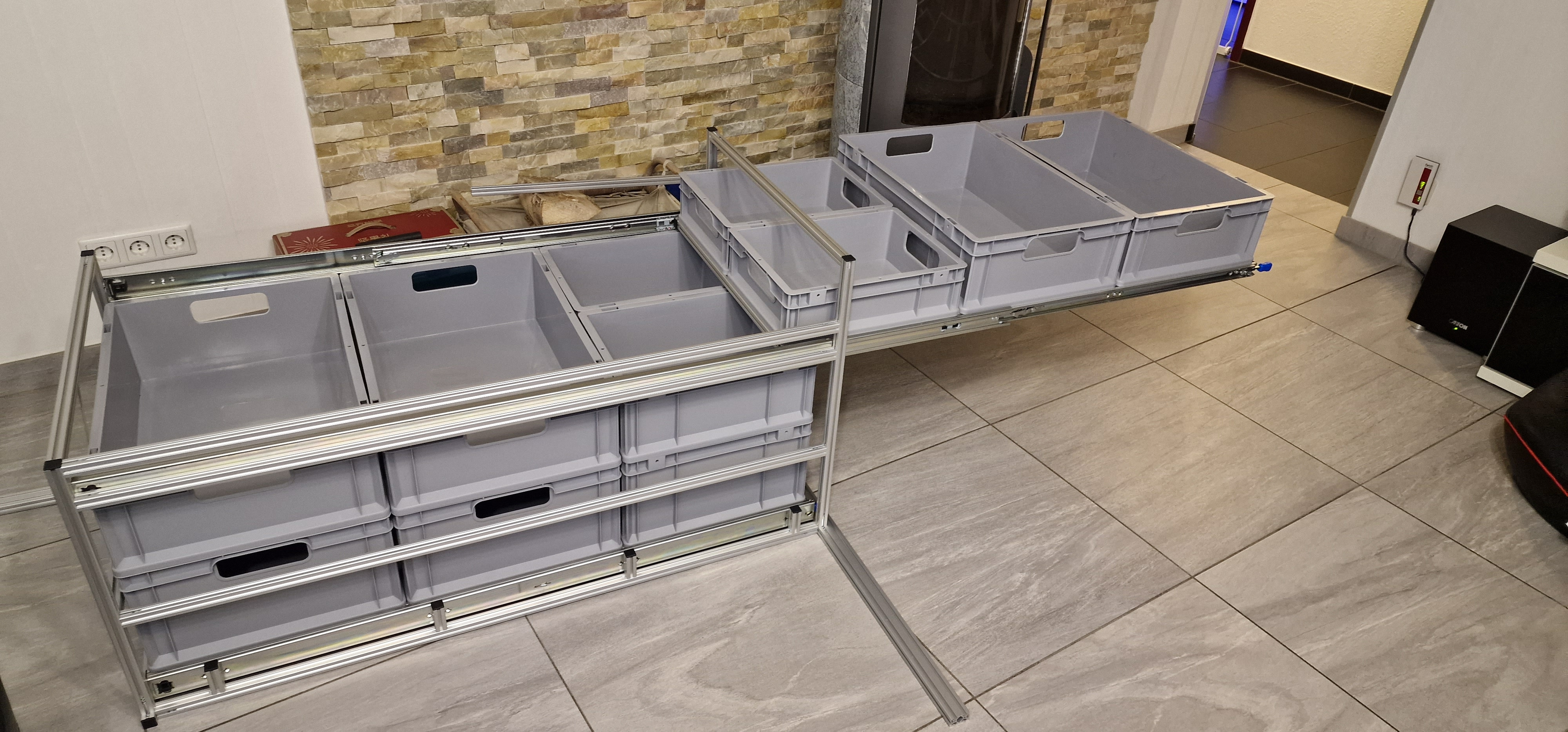

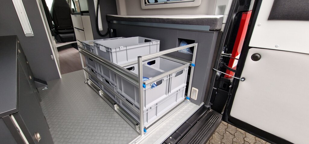

Das Auszugsystem ist gebaut:
Wenn es im Fahrzeug verbaut ist, poste ich nochmal Fotos.

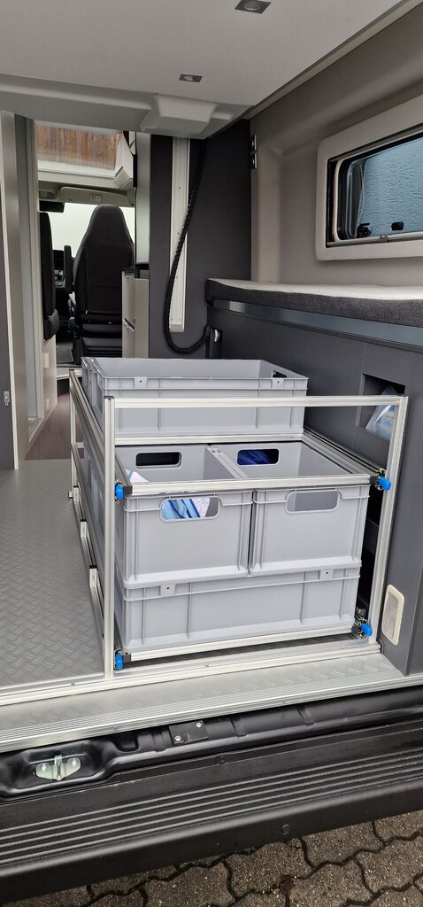

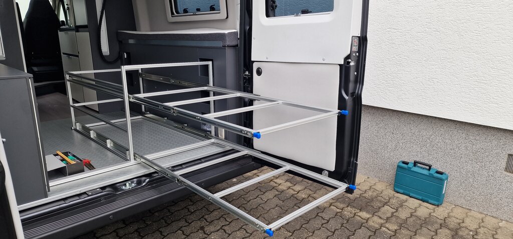

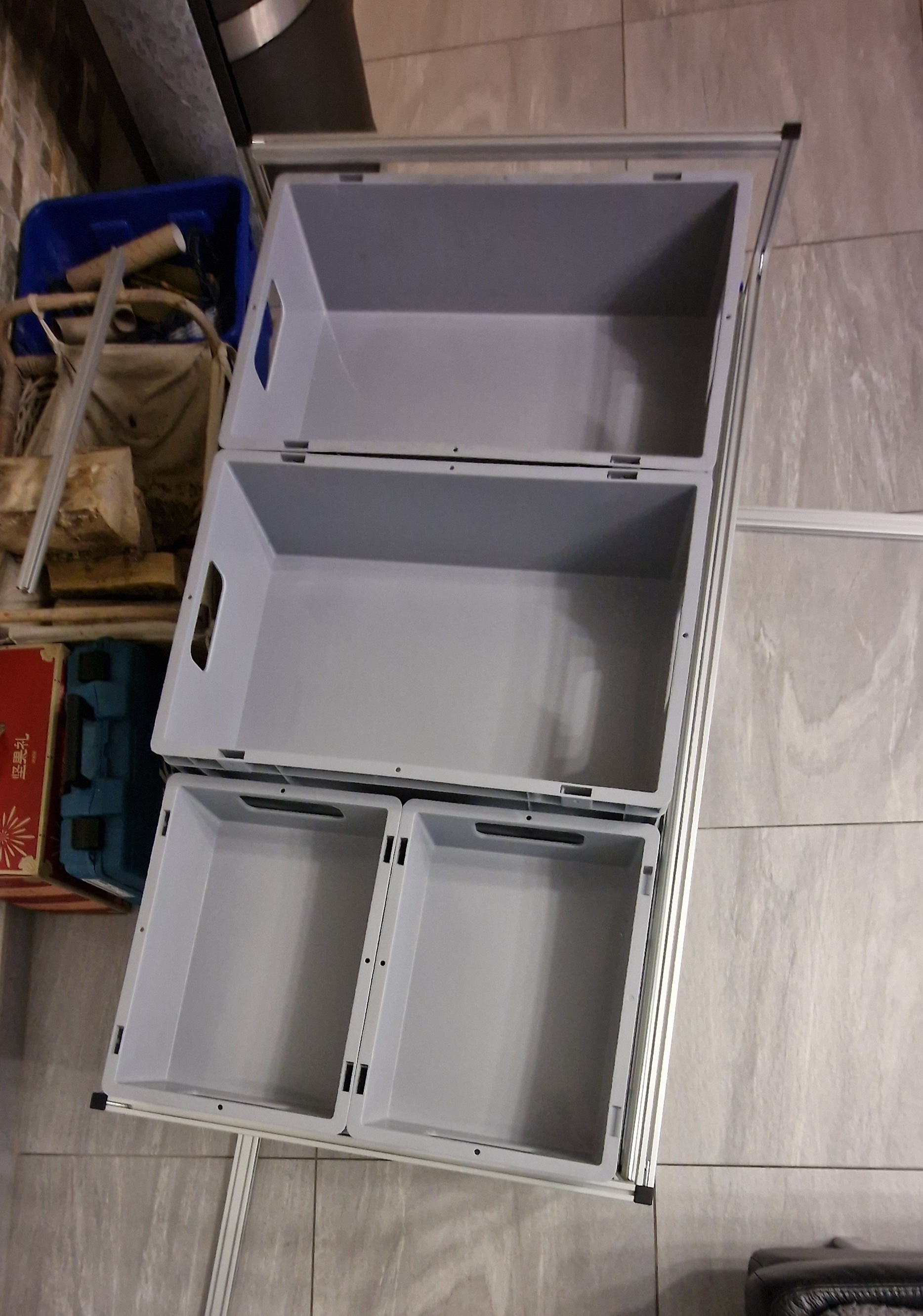

Unser Auszugssystem ist nun eingebaut :grin:

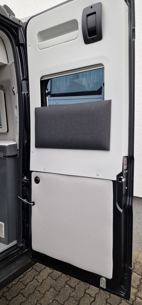

Und unseren Plissee-Schutz haben wir jetzt auch angebracht:
Es wird... Bild

Nicht schlecht !

Da bin ich anderer Meinung!
Richtig gut *2THUMBS UP*
