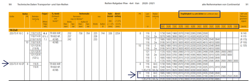

Ich habe mir im September den GJR Continental VanContact Camper in 225/75R16CP 118R auf unser 4,4 t WoMo mit HA zGM 2600kg durch Zusatzluftfederung aufziehen lassen.
Zum Luftdruck und der Traglast habe ich Conti angeschrieben und diese Antwort bekommen:
Vielen Dank für Ihre Anfrage.
Der Reifen 225/75R16CP 118R VanContact Camper benötigt bei einer maximalen Achslast von 2100 kg einen Mindestluftdruck von 4,0 bar an der Vorderachse, in Einzelradanordnung im kalten Zustand (E = Einzelradanordnung / Zw = Zwillingsbereifung / VA = Vorderachse / HA = Hinterachse). Bei einer maximalen Achslast von 2600 kg
einen Mindestluftdruck von 6,0 bar an der Hinterachse, in Einzelradanordnung im kalten Zustand.
Bei den Reifen für die Vorderachse handelt es sich um den Mindestluftdruck, der noch keinen Zuschlag zur Erzielung der optimalen Fahrstabilität enthält.
Auf keinen Fall jedoch sollte das Fahrzeug mit einem niedrigeren Fülldruck eingesetzt werden, da der/die Reifen möglicherweise dauerhaft geschädigt wird/werden.
Dazu kam diese Tabelle:
Das ist schon sehr hart beim Fahren. Aber was soll ich machen? Wenn wir mit alle Mann on Board sind, sind wir auch gewichtstechnisch ausgelastet. Ich werde bei weniger Last auf 5,5 bar reduzieren. Aber weniger geht nicht wegen des eingestellten Fiat RDKS.

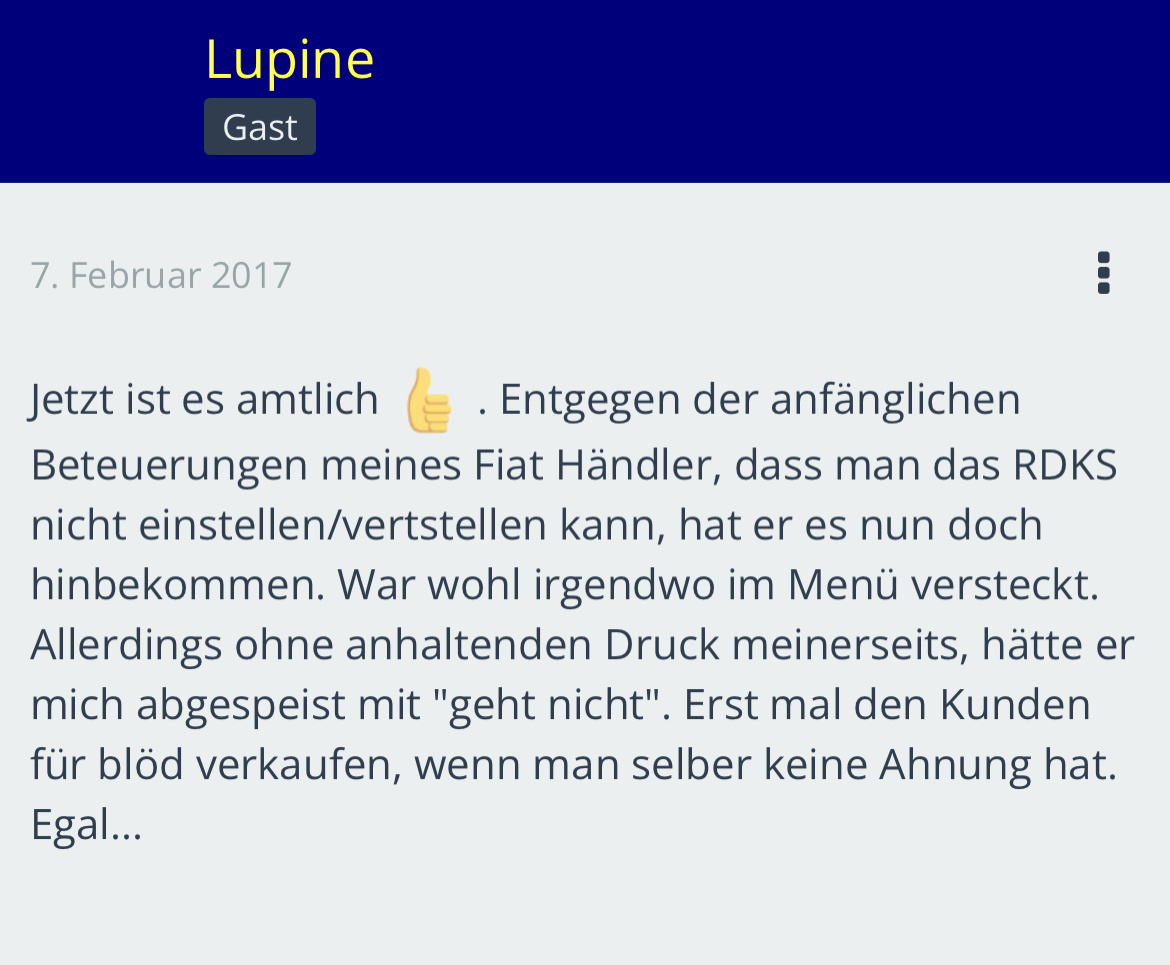

Ich würde gerne mit weniger Druck fahren, nur leider ist bei mir das werksseitig von Hymer/Fiat eingebaute RDK-System verbaut. Das einzige, was mir die Fiat-Werkstätte umprogrammieren konnte oder wollte war die unter Warngrenze vorne auf 4,8 und die hinten auf 4,6 bar runterzusetzen. Fährt sich aber immer noch recht hart und nervös. Irgendwo war mal ein Forist, der sich eine Software mit Verbindungsstecker angeschafft hat um da selber dranzugehen. Finde ich leider nimmer- vielleicht ging das Wissen mit dem gelben Forum verloren.

Es geht wohl schon siehe Ducatoforum.

Da hätte ich längst die entsprechende Sicherung gezogen, den Luftdruck nach Fahrkomfort und Achslast eingestellt
und regelmäßig selbst kontrolliert.

Beim nächsten Mal keinen Reifen mit nur 8 Radiallagen kaufen, die 10er Varianten (in Deiner Tabelle ein paar Zeilen weiter oben) gibt es zwar nicht als CP-Version, aber durchaus als GJR und die brauchen entweder weniger Druck oder haben (in den Varianten mit LI121) noch Reserven.
Nun ist es wie es ist.
