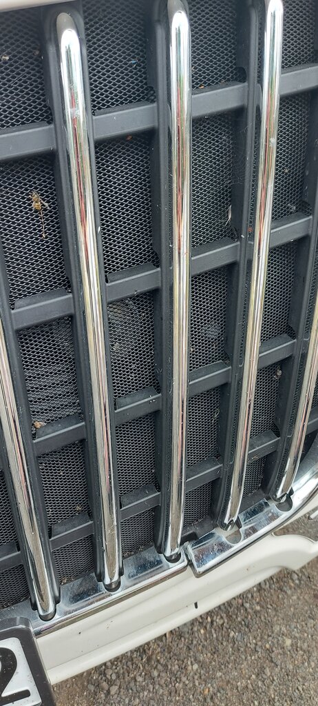

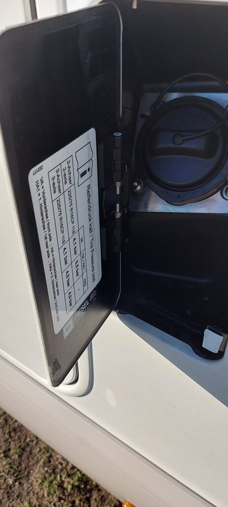

Für den Kühlergrill sind auch 2 Bilder zum besseren Verständnis eingestellt. Die Tankklappe besaß keinen
Gegenstück für den Bolzen , welche die Klappe während der Fahrt geschlossen halten sollte.
Und gleich vorweg : Nein wir hatten keinen Unfall und sind auch nirgends hängen geblieben.

Das ist so nicht ganz zutreffend.Charlotte 1962 hat geschrieben: Di 10. Okt 2023, 08:50
LG Charlotte
Auf deinem Foto der Tankklappe sieht man das Gegenstück von der Klappe in der Falle stecken.
Das Klebepads, das den eigentlichen Bolzen an der Klappe hält ist abgegangen.
Genau so wie bei meinem Carthago.
Ich habe das Klebepad einfach neu eingeklebt ( Schweissnaht aus der Flasche) und das hält nun
schon 5 Jahre so.
Das sind Kleinigkeiten, die auch bei anderen Womos auftreten.

Das Rücklicht sieht nach Hella ShapeLine aus und da Carthago alles richtig gemacht.Charlotte 1962 hat geschrieben: Di 10. Okt 2023, 08:50Und bei über 30 verschieden und/oder wiederholten Mängeln kann die Auswahl der Begriffe auch Mal etwas härter sein.
Für das Rücklicht habe ich Mal ein anderes Bild hochgeladen. Bei der Behebung des Mangels in der Werkstatt
stellte sich heraus das dies nur mit einem Klebepad befestigt ist.
Die werden tatsächlich mit Tape betätigen. Steht so in der Anleitung.
Ist hinter dem Rücklicht eine Kunststoffplatte auf der das Rücklicht vollflächig geklebt wurde?
Bei dem Grill gibt es Probleme mit den seitlichen Klammern.
Wenn die nicht stramm genug sind oder das Gegenstück am Fahrzeug etwas zu schmal aus der Spritzgussmaschine gekommen ist, hält das Chromteil nicht.
Da hilft nur Sikaflex. Eine kleine Raupe in das Chromteil und dann auf das Gegenstück aufdrücken.
Das fällt nicht mehr ab und das sieht keiner.
