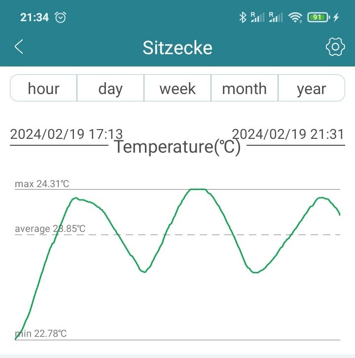

Ich habe testweise den Temperaturfühler einfach mal 10cm rausgezogen - sieht zwar nicht so dolle aus, erzeugt aber merkbar mehr Übereinstimmung zwischen eingestellter und erreichter Temperatur.
Meine Erfahrung mit dem Offset ist so, wie von Andi zuerst beschrieben: der Offset-Wert ist die Differenz zwischen angezeigter und am Fühler "gemessener" Temperatur. Sprich: Offset auf -3 stellt die Anzeige auf 3° unter den gemessenen Wert.
Statt das zu benutzen kann man natürlich auch die Heizung immer entsprechend höher einstellen, selbst wenn das alte Gewohnheiten auf eine harte Probe stellen kann (à la "wir heizen immer nur auf 22°, warum soll ich jetzt 25 einstellen?")
Der benötiget Offsetwert hängt übrigens auch vom Wetter draußen ab und kann sich ändern.
Ich habe das Offset bei mir wieder auf 0 gestellt und richte mich nach dem Thermometer...
Erschwerend kommt noch dazu, dass die Truma sehr träge reagiert: bei eingestellten 20° springt sie erst kurz über 17° wieder an, heizt dann aber auch gerne bis knapp 23° hoch.

So regelt unsere bei z.Z. -13°C.
Der Sollwert steht auf 22°C.
