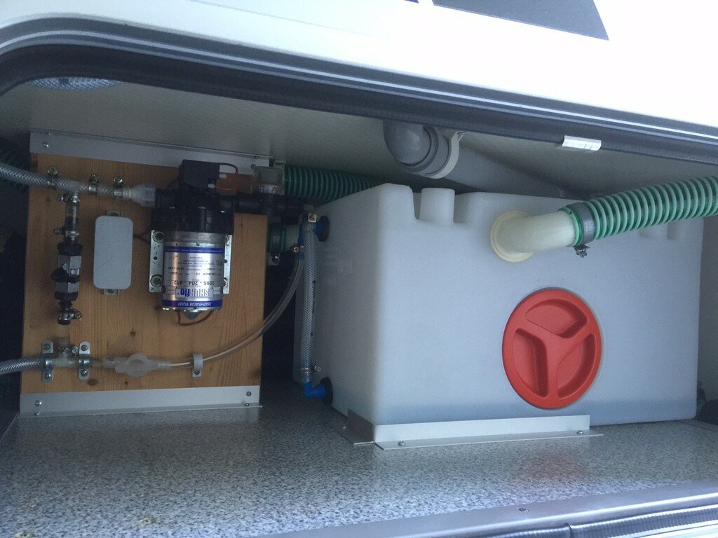

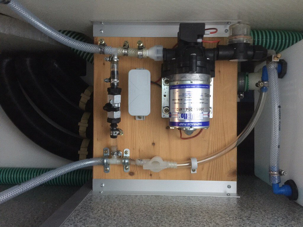

Sparks hat geschrieben: So 12. Mai 2024, 18:26
Das geilste was ich in der Hinsicht, WC bisher gesehen habe ( wer hats erfunden? ein Schweizer ) Ein ganz normales Camping WC. Wenn er länger unterwegs ist, wird die Cassette abgesaugt mit einem handelsüblichen Zerhacker in den Schwarzwassertank , fährt er nur für ein zwei Tage, dann bleibt es in der Cassette.
Genau diese Kombination hat Concorde und andere schon mal gebaut. Hat sich aber so nicht durchgesetzt wegen technischer Mängel, dem Umpumpen mit einer Membranpumpe.
Unser Carver hat diese Kombination, und ich habe selbst dafür auf eine Zerhackerpumpe umgerüstet.
Seit fast zwei Jahren funktioniert das tadellos und ich genieße es keine Klokassetten mehr entsorgen zu müssen.
Mit dem 100 l Schwarzwassertank erreichen wir ein ca. 10 tägigen Entsorgungsintervall.
Gespühlt wird mit Grauwasser.
Für dieses Projekt bin ich dabei die notwendige Ausrüstungsteile zu besorgen.
Der Schlauch vom Ablauf des Grauwassertanks bis ins Klokassettenfach liegt schon und die Pumpensteuerung
für die "Grauwasserspülung" habe ich auch schon.
Und für die Nachrüstung zum Umpumpen des Klokassetteninhaltes in den Grauwassertank wurde auch schon eine Variante angeboten, gefunden von Christian aus Spanien.

*THUMBS UP*
Respekt dem Können des Bastlers

Zausels_Kerl hat geschrieben: So 12. Mai 2024, 19:22
Pro Toilettengang mit Substanz gehen ca 3 Liter Wasser durch, Beim.Pieseln ca 1/2 Liter ...
Bei 3 Toilettengängen pro Person sind das ca 10L pro Tag bei 2 Personen... Pro Woche also ca 70l zzgl. dem ausgeschiedenen Material. Da sind dann 100l schnell gesammelt.
Um dieses kostbare Frischwasser bei der Toilettenspülung zu sparen hatte ich mir beim Vorgänger-Mobil schon vor 15 Jahren Gedanken gemacht ...
Gruss Acki
