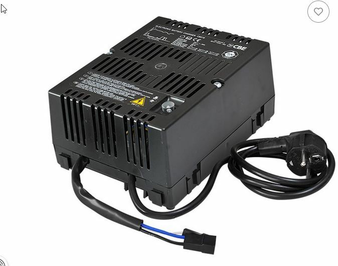

AndiEh hat geschrieben: Sa 18. Mai 2024, 00:17
heißt für mich der 230V Ladewandler (230V zu 12V) ist defekt oder das 230V Kabel zum Ladegerät oder das Kabel vom Ladegerät (12V) zur Batterie ist unterbrochen.
Nur mal als Idee:
In einem ähnlichem Fall in irgend einem Forum war des Pudels Kern ein versehentlich unbemerkt ausgeschaltetes 230V Ladegerät (ein CBE 516, das einen kleinen runden Schalter auf der Oberseite hat und ein kaum wahrnehmbares Licht).
