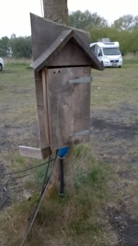

Och diese alten Schucodosen finden wir öfter,
diese hier steht in Deutschland auf Usedom :mrgreen:
ist doch hübsch gemacht - oder,

Travelboy hat geschrieben: Do 24. Dez 2020, 08:20
....Seufz, ja genau darum funktioniert manchmal der beste gute Wille nicht.
Da hilft nur, extra vorsichtig zu sein, so lange man an solchen Konstruktionen hängt.
