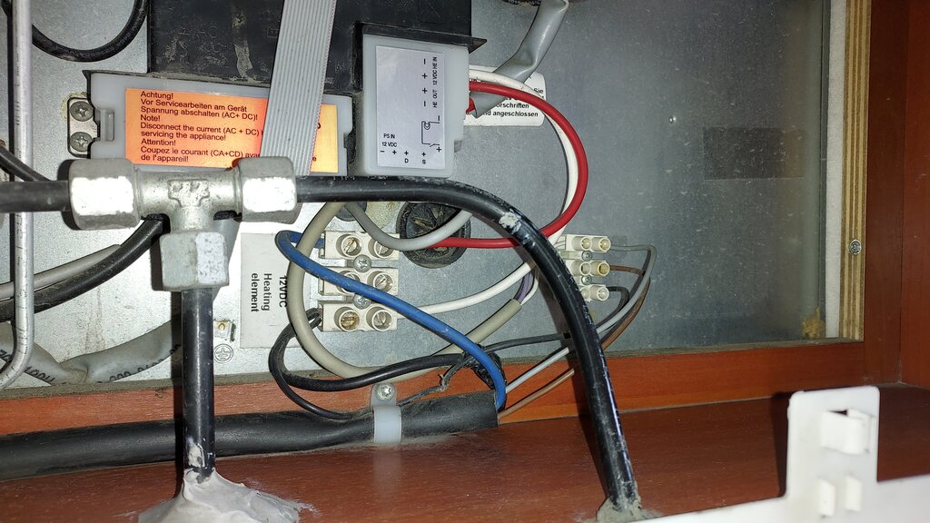

Vorher
Mehr später, hier ist so schlechtes Internet.

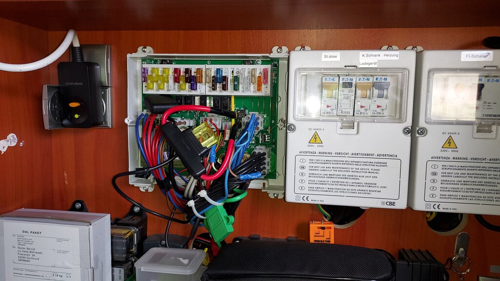

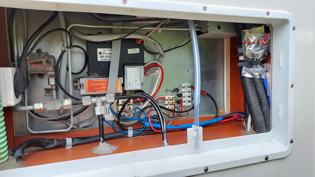

Re: Alfs Bastelbude ... Kühlschrank über Solar betreiben
Nachher
und in der Elektrozentrale eine Brücke mit Sicherung
Jetzt funktionieren,

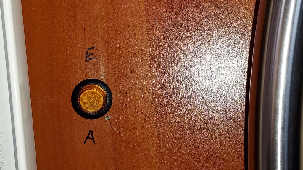

- der Fährenschalter, d.h die manuelle Umschaltung auf 12 V-Betrieb, z.B. bei einer Fährüberfahrt, wo alle Gasflaschen zugedreht sein müssen.
Gleich links wenn man die Aufbautür rein geht, auch von außen gut erreichbar.
Leuchtet wenn eingeschaltet.
- die Nutzung überschüssigen Solarstroms, wenn die Batteriebank vollgeladen ist,
gesteuert durch SOC, frei eingestellbar am Schaltrelais vom BlueBattery-Batteriecomputer
Beim gestrigen Testlauf mit viel Sonnenschein die SOC-Schaltrelaiseinstellung - ON bei SOC 100%,
OFF bei SOC 85 %, da mußte ich noch eine Kompressorgefrierbox über Wechselrichter dazu anschalten, um die Abschaltung bei SOC 85 % am Abend noch zu erleben.
Beim heutigen Testlauf mit wenig Sonnenschein die SOC-Schaltung - ON bei 90 % , OFF bei 85 %
lief der Kühli fast fünf Stunden im 12 V Betrieb.
An beiden Tagen war keine schlechtere Kühlleistung zu beobachten.
Auch im Solarstrom-Modus leuchtet nach dem automatischen ON/OFF der Fährenschalter,
damit man zur Kontrolle nicht immer die Kühlschranktür öffnen muß.

Die Notwendigkeit der Sicherung erschließt sich mir nicht. Sie liegt doch nur zusätzlich in Reihe zur original 30A Kühlschranksicherung.

Wozu 3 x d+ ?
1 - original d+
2 - manueller Schalter
3- Automat über soc
Kurze Erklärung wäre gut.
1 - original d+
3- Automat über soc

1 - für weiterhin 12 V-Betrieb während der FahrtCybersoft hat geschrieben: Fr 4. Aug 2023, 08:20Wozu 3 x d+ ?
1 - original d+
3- Automat über soc
2 - Fährenschalter
3 - Verbrauch von Solarüberflußstrom für den Dometic-Kühli
Und damit das D+ Signal nicht auf Abwegen die Sat-Schüssel oder die hydr. Hubstützen beeinflusst je eine Diode.

Ne, ne, Concorde hat da noch ein Relais zusätzlich eingebaut.Südschwede hat geschrieben: Fr 4. Aug 2023, 08:11Die Notwendigkeit der Sicherung erschließt sich mir nicht. Sie liegt doch nur zusätzlich in Reihe zur original 30A Kühlschranksicherung.
Das wird damit überbrückt und der gesamte Kühli-Strom von ca. 15 - 17 A gehen über die Kabelbrücke, die bei nur 2,5 mmq sehr warm wird.
Deshalb 8 mmq mit 20A Sicherung erstmal provisorisch.
Später kommt dann eine Direktversorgung mit 16 mmq +/- mit Sicherung von den Batteriesammelschienen +/- .

Natürlich haben die Verteilungen alle noch das Kühlschrankrelais.walter7149 hat geschrieben: Fr 4. Aug 2023, 12:49Ne, ne, Concorde hat da noch ein Relais zusätzlich eingebaut.
Wird für Absorber ohne AES gebraucht. Mit AES wird es einfach überbrückt, abgesichert bleibt der Anschluß trotzdem.
Wenn die 2,5qmm Brücke warm wird, dann liegt das an schlechten Kontakten, dem Kabel machen 20A nichts aus.
Aber wenn du das sowiso neu machen willst um die Verluste zu minimieren, betrachte es nur als Info.

Willst du damit sagen, daß man diese Brücke auch so beibehalte kann ?Südschwede hat geschrieben: So 6. Aug 2023, 09:11Tausende von CBS Verteilungen verwenden diese Drahtbrücke ohne das was passiert.
Wenn ich wüßte wie dick die Kabel dahinter sind, wäre ich etwas beruhigter.
Die Brücke mit dem dünnen Kabel wurde nicht nur warm, sondern so warm/heiß, das man sie nicht mehr anfassen konnte. Und da vermute ich wohl, das auf der Leiterplatte dann die nächstliegende Lötstelle dahingeschmolzen ist.Südschwede hat geschrieben: Fr 4. Aug 2023, 13:16Wenn die 2,5qmm Brücke warm wird, dann liegt das an schlechten Kontakten, dem Kabel machen 20A nichts aus.
Mit dem dicken Kabel habe ich dann während des Kühli-Solabetriebes die Temperatur mit einem Infrarotthermometer
mehrmals gemessen und der Höchstwert an den Flachsteckern lag bei 30°C.
Da sehe ich keine Gefahr mehr für die Lötstellen auf oder hinter der Leiterplatte.
Wenn ich dann 12 V +/- mit 16 mm² direkt von den Batterien zum Kühli abnehme, kann dann die Kabelbrücke wieder
entfallen ?
Ansonsten funktioniert die abgeänderte D+ - Steuerung des 12 V-Betriebes vom Dometic-Kühli wie vorgesehen.
