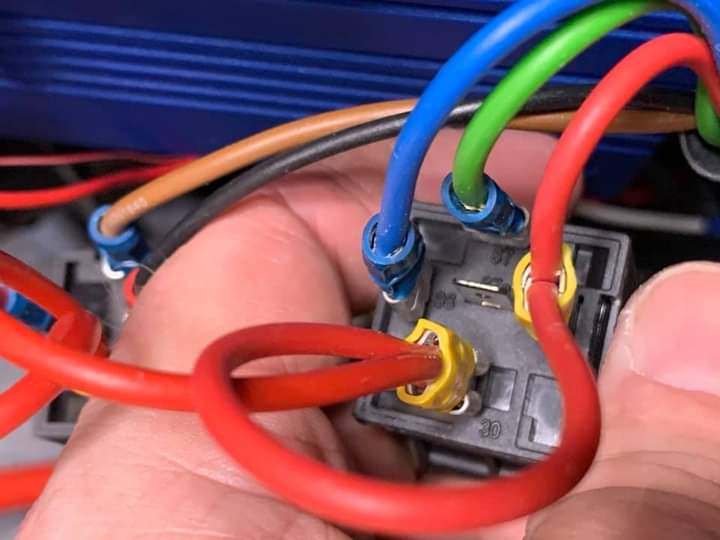

Kurze Info:
Alles wieder eingebaut.
Schwarzes Kabel von Relais 2 entfernt.
Motor gestartet.... ich habe wieder eine Sicherung 5A weniger....Das Relais macht "Musik".
Im Schaltplan ist nichts an PIN 87a bei Relais 1 angeschlossen. Das habe ich aber wieder angesteckt.

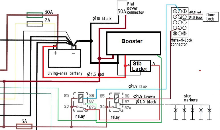

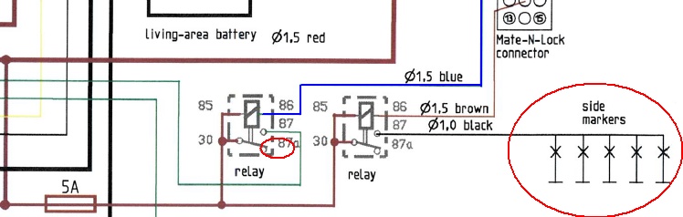

Der mit dem Schaltplan macht jetzt wirklich klar wo der Fehler zu suchen ist.
Das Kabel zwischen 87a und dem Boosterausgang mußt du unbedingt entfernen!! Ich frag mich, welcher Idiot das eingebaut hat. Hierüber werden im Stand die beiden Batterien miteinander verbunden, und das sollte auf gar keinen Fall sein. Die Verbindung gibt es im Schaltplan auch nicht. Also unbedingt abklemmen. Ich hab mal das entsprechende Stück Schaltplan kopiert.
Die Lampen scheinen es dann doch nicht zu sein, sondern das Falsche Kabel. Vorausgesetzt der Rest stimmt mit dem Schaltbild überein.
Edit!
Vieleicht noch mal zur Erklärung. Beim Anlassen sinkt die Spannung der Starterbatterie stark ab. Dadurch fließt von der Aufbaubatterie zur Starterbatterie über dieses idiotische Kabel und die 5A Sicherung ein viel zu hoher Strom. Ergebnis: die Sicherung wird gekillt.
Edit!

Südschwede hat geschrieben: Di 8. Jun 2021, 18:54Der mit dem Schaltplan macht jetzt wirklich klar wo der Fehler zu suchen ist.
Edit!
Leider keine Pokale bei den Smilies, sonst würde ich dein Regal voll machen!
Ja, ohne Kabel an Pin 87a bleibt die Sicherung ganz und Ladebooster LED sagt: ES FUNKTIONIERT!!
Vielen lieben herzlichen Dank, Egon!
Ich bin dir was schuldig, hoffentlich kann ich das Mal zurück geben.
LG Thomas

Ist das Kabel nun falsch angeschlossen? Oder habe ich das eigentliche Problem noch nicht gefunden?
Die verlegen doch kein Kabel das gar keinen Sinn macht.
LG Thomas
LG Thomas

Die einzige wirklich sinnvolle Verwendung für dieses Kabel währe ein Standbylader. Der würde den Strom zur Starterbatterie auf ca. 3A begrenzen. Den hat man dann aber vergessen dazwischen zu bauen. Darum lass das Kabel erst mal weg.
So versucht jetzt nur deine Aufbaubatterie deiner Startbatterie "Starthilfe" zu geben. Was mit den Kabeln und der 5A Sicherung natürlich nicht möglich ist, und darum fliegt die Sicherung raus.

Das Bild habe ich über Facebook von einem anderen aktuellen Sun Living Wohnmobil (S65SL, nur etwas kleiner) erhalten. Keine Verbindung am Pin 87a.
Haben die das wirklich bei mir falsch verbunden?
- Südschwede
- Beiträge: 1214
- Wohnort: nahe Magdeburg
Re: Auf der Suche nach dem D+ Signal im Aufbau (war: Kühlschrank 12V Modus geht nicht)
Eindeutig JA!
Ich denke mal, da hat sich jemand mit einem gesunden "Halbwissen" gedacht, man könnte so auch die Starterbatterie im Stand mitladen.
Wie schon gesagt, mit einem Standbylader würde das sogar funktionieren, müßte dann in etwa so aussehen.
