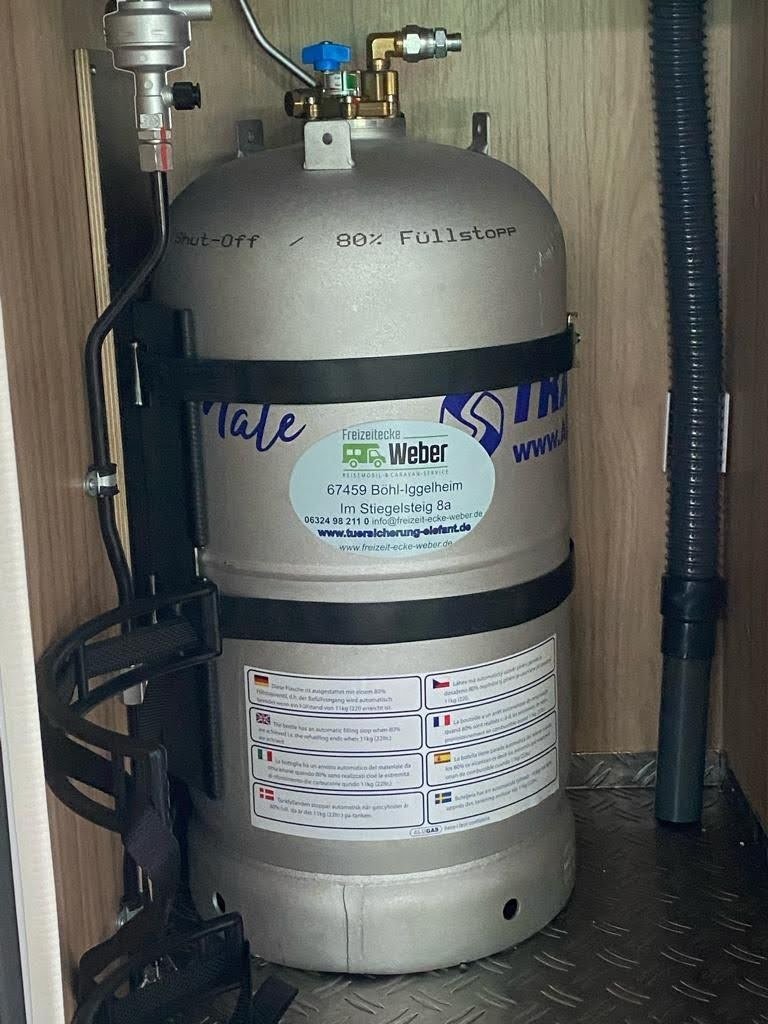

das Thema bewegt mich auch, wie ich hier schon geschrieben habe. Derzeit fahre ich mit Alu Tauschflaschen, eine dritte Reserveflasche fährt als Transportgut in der Heckgarage mit. Selbstverständlich gut gesichert.
Ein Unterflurtank findet leider keinen Platz, wie ich nach einem Besuch bei Wynen Gas erfahren musste.
Alternative wäre eine 14 kg Alu Tankflasche, die von der Höhe im den Gaskasten des ML-T passt. Die Firma Weber verbaut die so, dass der TÜV sie als Tank abnimmt und eine Eintragung in die Fahrzeugpapiere möglich ist.
So sieht das in einem Gaskasten eines ML-T eines Kollegen aus.
Jetzt kommt die Frage aller Fragen, warum nicht gleich zwei 14 kg Tankflaschen? Ich habe in meiner Nähe eine 95/5 Gastankstelle, unterwegs muss man halt schauen wo man tankt. Vor- und Nachteile?

Wenn du Platz hast, so bist du mit 2 x 14 Kg Tankflaschen natürlich auf der sicheren Seite.
Das bisher Mehrgewicht wird bei dir keine Rolle spielen.
Nachteile sehe ich keine.
Gruss, Michael
Gruss, Michael

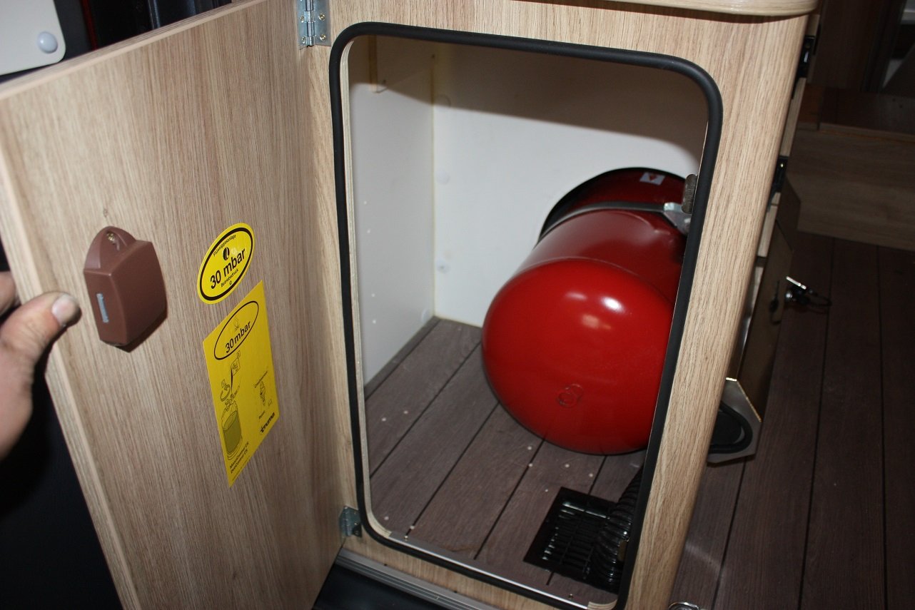

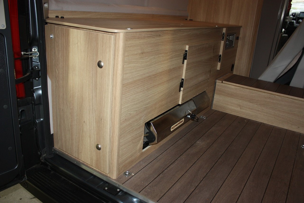

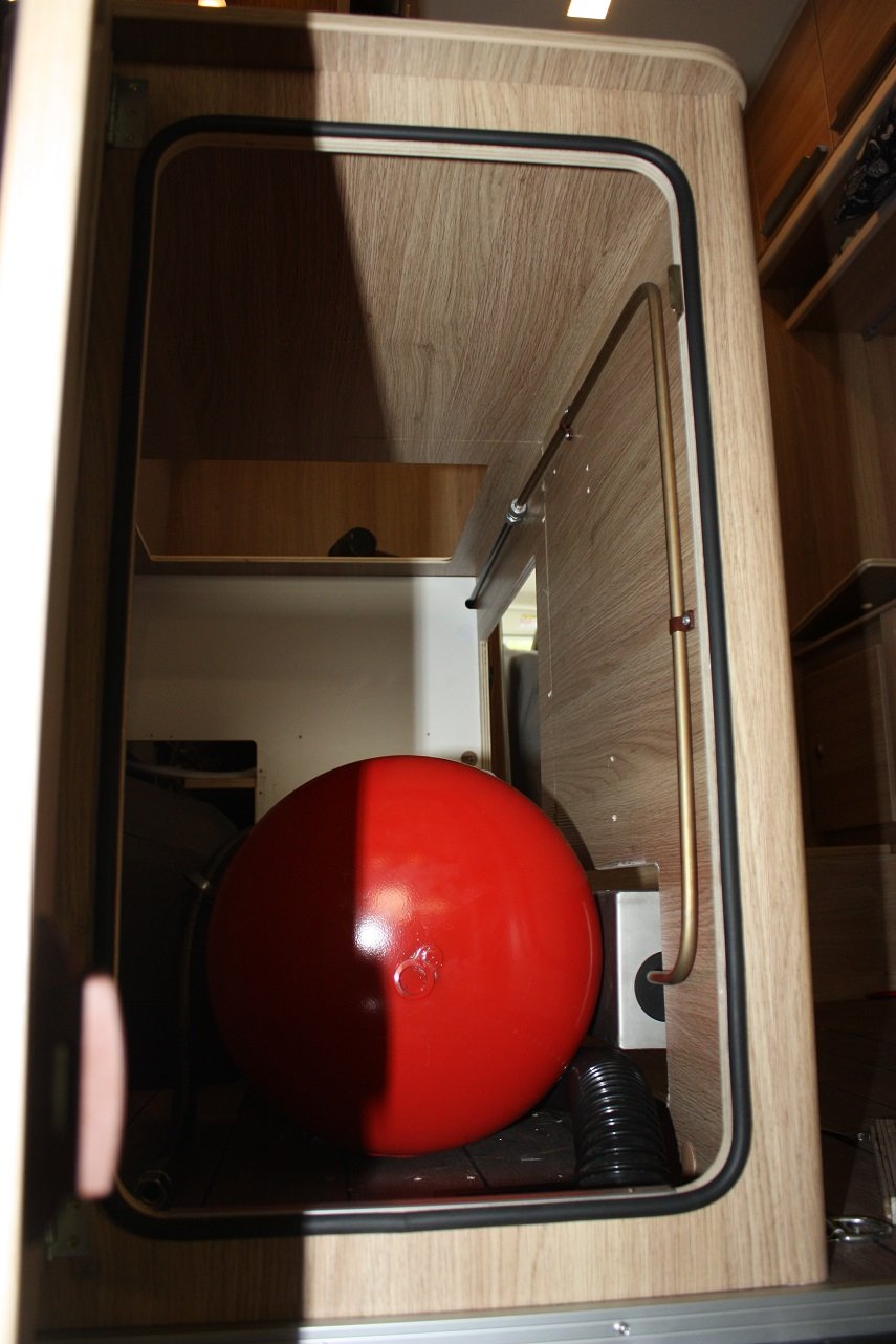

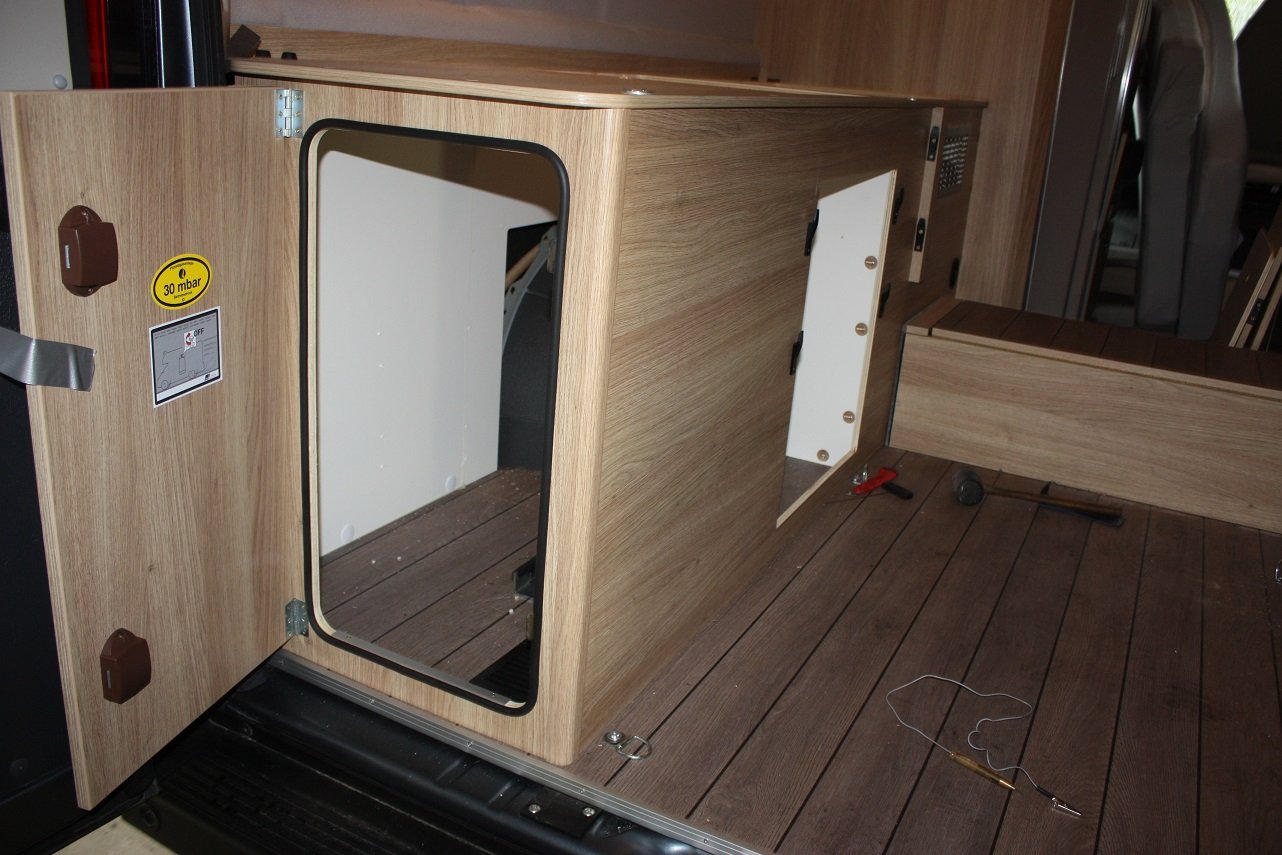

Wäre laut Wynen Gas grundsätzlich in der Heckgarage möglich. Allerdings müsste nach aktuellen Vorgabe ein Kasten drum gebaut werden und darauf müssten die Armaturen montiert werden. Ich habe abgewunken, neben reichlich Stauraum Verlust, viel Gewicht hinter der Hinterachse, die wegen dem Hecküberhang eh wenig Zuladungsspielraum hat.Mark-86 hat geschrieben: So 20. Dez 2020, 10:47@Mobilloewe:
Kannst du den Tank nicht innen einbauen?
Re: Gasversorgung. Leihflaschen oder Festeinbau?
Also um denk Tank selbst muss kein Kasten.
Es muss um den Amaturenteil ein Gasdichter Flaschenkasten montiert werden, mit Bodenentlüftungsschlauch.
Der Betankungsschlauch muss ebenfalls durch den Entlüftungsschlauch nach außen geführt werden, oder über einen Seperaten Anschluss mit einer Gasdichten Betankungsdose verbunden werden, die nach außen hin offen ist.
Diese Teile gibt es alle bei Wynen zu kaufen.
Siehe Bilder vom Knaus Boxstar.
