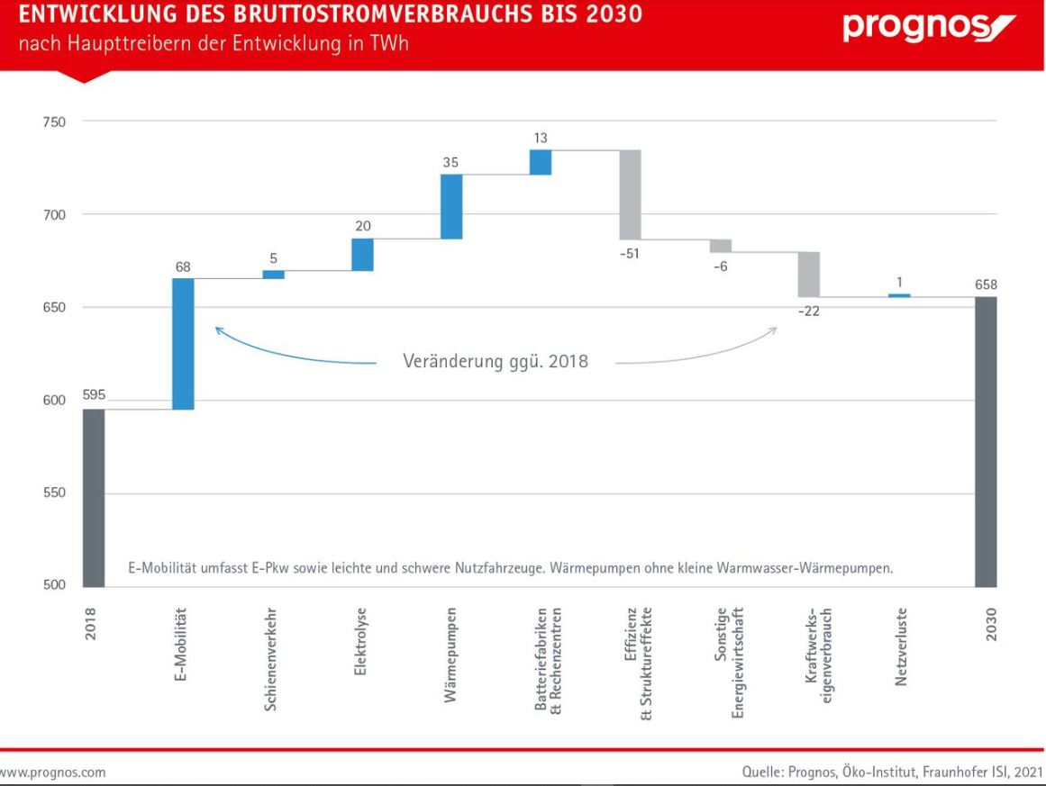

Beispiel:2020 bekräftigte das Bundeswirtschaftsministerium, dass für 2030 von einem Bruttostromverbrauch von rund 580 TWh auszugehen sei. 2021 – kurz vor der letzten Bundestagswahl – korrigierte das Bundeswirtschaftsministerium die Schätzung aus dem Vorjahr um weitere 13 % nach oben, auf 655 TWh.02.03.2022Ueberraschungscamper hat geschrieben: Mo 5. Dez 2022, 17:17Welche denn ? Hast Du irgendwelche Studien / Referenzen / Links im Internet, wo man das nachlesen kann ?
https://www.google.com/search?q=strombedarf+deutschland+prognose&newwindow=1&client=firefox-b-d&sxsrf=ALiCzsbq07474neekjUqpF1caBS3peHDXg%3A1670258538227&ei=ah-OY8K2DdSDxc8Pq829uAI&oq=strombedarf+deutschland+&gs_lcp=Cgxnd3Mtd2l6LXNlcnAQARgDMgQIABBDMgUIABCABDIFCAAQgAQyBQgAEIAEMgUIABCABDIFCAAQgAQyBQgAEIAEMgUIABCABDIECAAQQzIFCAAQgAQ6CggAEEcQ1gQQsAM6BwgAELADEENKBAhBGABKBAhGGABQiARYiARgzBtoAXABeACAAbUBiAG1AZIBAzAuMZgBAKABAcgBCsABAQ&sclient=gws-wiz-serp
2021

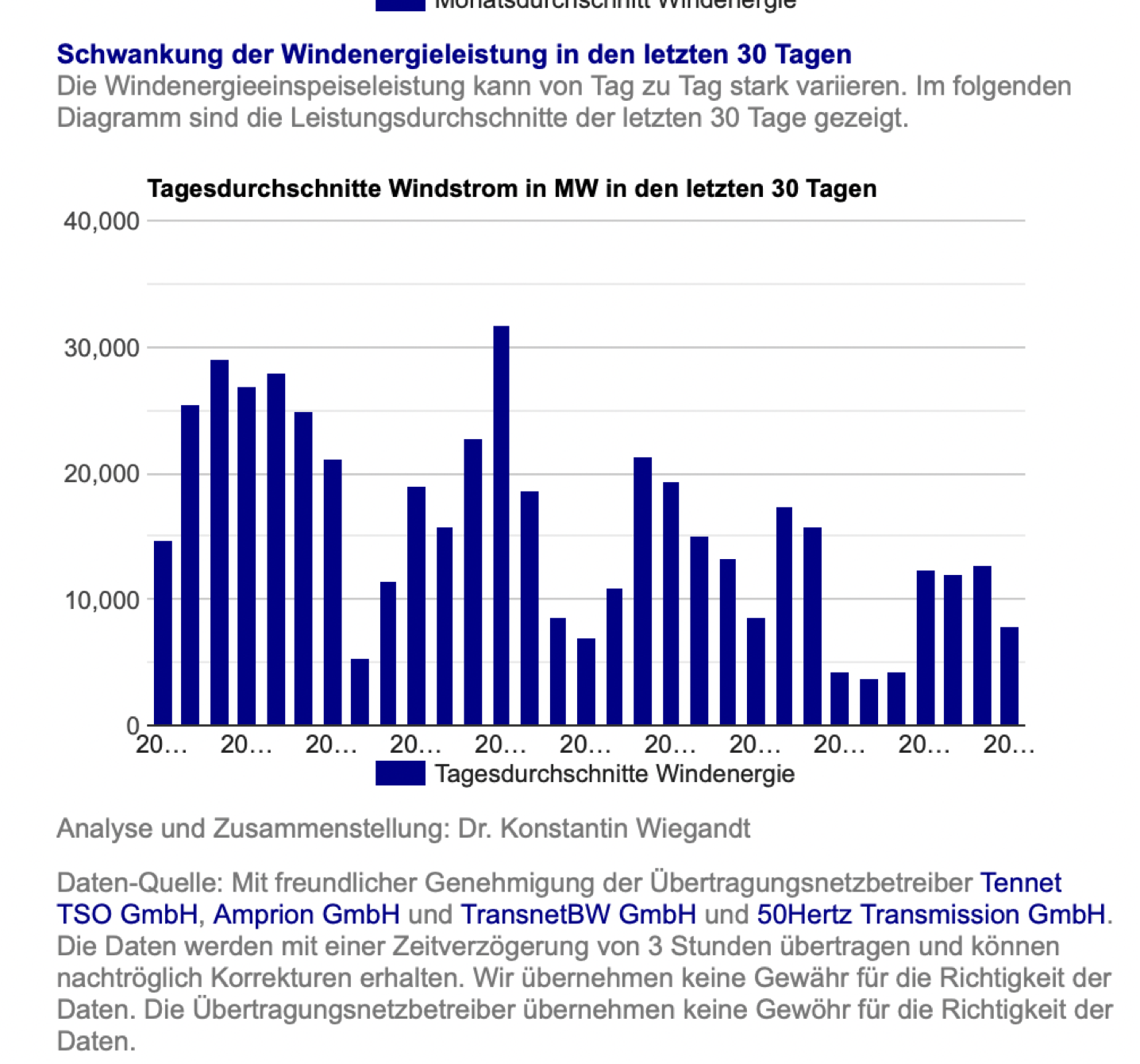

Re: StromBEDARF, nicht zu verwechseln mit Stromverbrauch, bei Elektrofahrzeuge aller Art.
Egal wieviele Windräder und Solarpanel wir installieren sie werden nie reichen um die Grundlast IMMER zuverlässig zur Verfügung zu stellen.
Nachstehend mal die Schwankungen pro Tag der Windenergie der letzten 30 Tage.
Immer dann wenn es nicht weht oder scheint muß ein konventionelles Grundlastkraftwerk einspringen.
Von daher ist das Ziel 100% erneuerbare Energien zu haben im Jahr 2050 Augenwischerei.
Außer natürlich man importiert Atomstrom aus F und PL wenns knapp wird - aber daß muß man ja nicht breit treten.

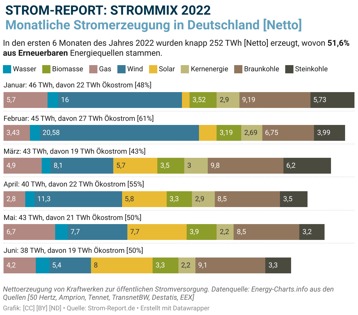

Also wenn ich das richtig verstanden habe, ist die Befürchtung von Willi (und Anderen), dass wegen der E-Autos unsere Stromversorgung zusammenbricht. Bisher ist das nicht geschehen, aber die Frage ist, was die nähere Zukunft bringt.
Das kann man mit den öffentlich verfügbaren Zahlen ganz gut einschätzen.
Erste Frage, die bisher unbeantwortet blieb: wie viele E-Autos werden denn neu zugelassen ?
Die Zahlen dazu von Statista: Januar bis Oktober wurden 308254 E-Autos neu zugelassen. Rechnet man das aufs Jahr hoch, werden es ca. 370000 sein.
Wie viele km fahren diese neu zugelassenen E-Autos pro Jahr ?
Hier hilft das KBA: Die durchschnittliche Fahrleistung eines Pkw in Deutschland (Benziner und Diesel gemittelt) beträgt ca. 15000 km.
Jetzt können wir ausrechnen, wie groß die durchschnittliche benötigte Energiemenge eines E-Autos pro Jahr ist.
Als durchschnittlichen Verbrauch runde ich mit Ladeverlusten auf 20 kWh/100 km auf. Siehe auch DKV.
(Randbemerkung: bei dieser Recherche habe ich übrigens festgestellt, dass der durchschnittliche Verbrauch von Dieselfahrzeugen 7 Liter/100 km beträgt und der von Benzinern 7,7 Liter/100 km).
Multipliziert man die 15000 km mit den 20 kWh/100 km kommt man auf die jährliche Energiemenge von 3000 kWh für ein durchschnittliches E-Auto.
Um die gesamte jährliche Energiemenge (gemeinhin als „Strom“ bezeichnet) aller im Jahr 2022 neu zugelassenen E-Autos zu berechnen, müssen wir die Anzahl der in 2022 neu zugelassenen E-Autos mit der benötigten jährlichen Energiemenge multiplizieren: 370000 * 3000 kWh = 1110000000 kWh.
Eine Zahl mit vielen Nullen. Das sind 1110 MWh bzw. 1,11 GWh.
Das klingt viel. Aber ist es ein Problem ?
Laut Umweltbundesamt wurden im ersten Halbjahr 2022 alleine an Windenergie 0,9 GW Leistung zugebaut. Auf das ganze Jahr gerechnet ca. 1,8 GW. Wenn die neu zugebauten Windräder im Jahr nur eine einzige Stunde laufen würden, würden sie 1,8 GWh Energie erzeugen und damit schon mehr als die neu hinzugekommenen E-Autos benötigen. Tatsächlich laufen die Windräder natürlich viel mehr Stunden im Jahr – nämlich ca. 2500. Das entspricht 1,8 GW * 2500 Stunden (h) = 4500 GWh.
Sprich: alleine die im Jahr 2022 neu zugebauten Windkraftanlagen erzeugen mehr als viertausend mal so viel Energie (4500 GWh / 1,11 GWh) wie die in 2022 neu zugelassenen E-Autos. Dabei sind noch gar nicht mal die neu gebauten Photovoltaik-Anlagen (7,3 GW Leistung, also viermal so viel wie Windkraft) berücksichtigt.
Willi, ich hoffe, ich konnte Dir die Ängste bezgl. E-Autos und Stromnetz mit diesen Fakten-basierten Berechnungen nehmen !
