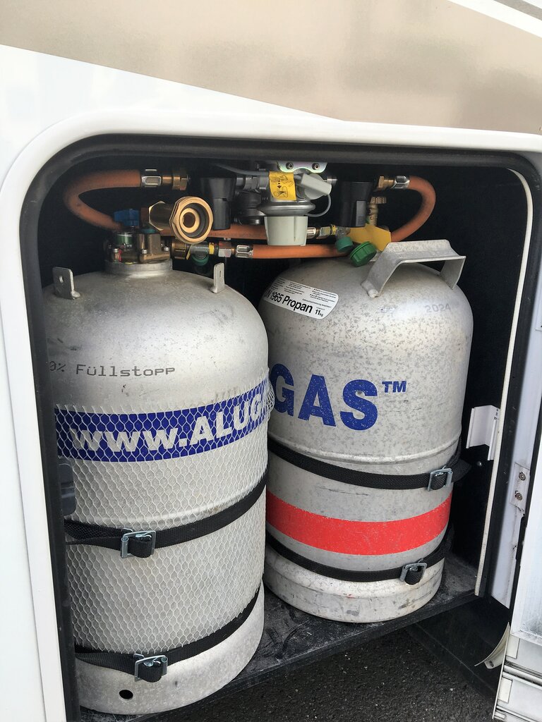

Das KBA hat explizit der Firma Alugas schriftlich mitgeteilt das diese wie jede normale Flasche beim Transport zu behandeln ist - keine Sonderregelung.
Nun geht es um die NUTZUNG im Reisemobil.
Da kommt der Flüssiggasverein ins Spiel der KEINE Gesetze erlassen darf - lediglich Regeln die er selber definiert für SEINE eigene Gasprüfung.
Deren Prüfer sind auch keine SachVERSTÄNDIGEN sondern nur Sach-KUNDIGE die in einem eintägigen Schnellkurs in Frankfurt geschult werden.
Seit kurzem rudert der GAsverein zurück und macht eine Salto rückwärts weil ihm die Felle wegschwimmen betreffs Prüfungskohle.
Aktueller Stand:
Die Tankflasche MUSS genauso wie jede andere Flasche befestigt sein - nicht FEST - logisch sonst Konflikt mit KBA und EU Vorgaben.
Die Befüllung MUSS direkt an der Flasche erfolgen - NICHT mittels separatem Anschluß - auch logisch da ja KEIN TANK.
KEINE Verrohrung mittels Metall- oder flexibler Leitung zum befüllen ist erlaubt - logisch KEIN TANK man darf Tauschflaschen auch nicht fest verrohren.
Anschluß an die Gasanlage wie bei allen Tauschflaschen - logisch da Flasche und nicht Tank.
Ergo:
Tankflasche reinstellen anstatt der Tauschflasche und gut ist.
Wo die Tankflasche gefüllt wird steht nun auf einem anderen Blatt und das geht den Gasverein gar nichts an.
So wie er ja das auch nicht kontrollieren kann und darf bei Tauschflaschen.
Man darf seine Tankflasche auch bei jedem offiziellem Füllbetrieb füllen lassen - so man will.
Es geht um die Befestigung und Nutzung im Fahrzeug und da verhält sich die Tankflasche wie eine Tauschflasche.
Ob man damit an einer Tankstelle auffüllen darf hat den Gasverein nicht zu interessieren, nur die Tankstelle.
Meine Meinung man darf gerne eine andere haben.

Füllstoppflaschen dürfen nur befüllt werden, wenn diese fest installiert ist! Es geht darum, dass man durch Kippen der Flasche den Stopmechanismus umgehen kann.
Beiträge: 6592
Re: Alles zu Gastankflaschen bzw. Tankflasche mit 80% Füllstopp
#98
Das ist falsch!
Die feste Verschraubung ist (jetzt) sogar falsch, da es Ladung ist.
Sonst wird es zum Tank und dann wird es kompliziert. Aber genau das wollte der Gasverein ja, daraus einen Tank machen.
Da sieht man wie viel Verwirrung die mit ihre kruden Aussagen geschaffen haben!
Es gilt, wie für jede Gasflasche:
- Flasche mit Bändchen gesichert
- keine feste Verrohrung
- keine Eintragung
Ob man eine Flasche selbst befüllen darf, ist noch mal eine ganz andere Sache.

... Das KBA hat explizit der Firma Alugas schriftlich mitgeteilt das diese wie jede normale Flasche beim Transport zu behandeln ist - keine Sonderregelung. ...
Bei diesem Punkt muss ich leider widersprechen. Da dieses Schreiben nirgendwo veröffentlicht ist, hatte ich ja vor einigen Monaten direkt bei Alugas diesbezüglich angefragt. Die detaillierte Reaktion auf diese Anfrage findet sich hier im Thread. Die Firma Alugas hat sich diesbezüglich aus der Affäre gezogen, indem sie eine neue Betriebsanleitung für ihre Tankflaschen zusammengestellt hat und diese auch als verbindlich für in der Vergangenheit ausgelieferten Flaschen tituliert. Dort wird explizit die feste Verschraubung mit Bebilderung vorgegeben. Man kann sich also leider nicht auf dieses Schreiben beziehen, weil es niemand wirklich gesehen hat.
Trotzdem stimme ich Deinen sonstigen Ausführungen zu und habe meine Alugas-Tankflasche auch nur mit den üblichen Spanngurten gesichert.
