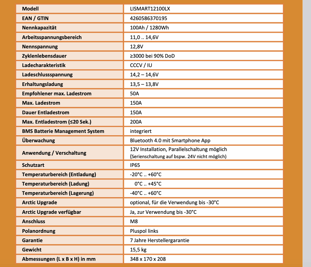

Beiträge: 9026
Re: 1 stk 200AH Batterie oder 2 stk 100AH Batterie??
#88
dodo66 hat geschrieben: Mo 18. Mär 2024, 22:00
oder meinst Du das
Nein, gemeint ist folgendes:
Eine Lifepo4 kann bestimmte maximale Stromstärken abgeben. Z.B. 100A
Wenn du die 100A jetzt mit 12V multiplizierst, hast du die Watt , welche ein Gerät, beispielsweise eine Kaffeemaschine, maximal leisten darf. Bei den angenommenen 100A wären das 1200Watt
Kann die Batterie 150A abgeben, dann sind wir schon bei max. 1800Watt.
Die meisten 100Ah Batterien haben einen maximalen Entladestrom von 100A
Das ist auch der Grund, warum ich zwei 100Ah Batterien habe. Somit teilen sich die angeforderten Ampere auf beide Batterien auf. Somit könnte ich theoretisch ein Gerät mit einer Leistung von 2400Watt betreiben.
Diese Angaben sollten bei jedem Batterie Angebot mit dabei stehen.

Hier mal die vorbildlichen technischen Angaben einer Liontron Lifepo4 Batterie.

Beiträge: 9026
#94
Travelboy hat geschrieben: Mo 18. Mär 2024, 22:44
Entladestrom bei allen LifePo4 ist 1/2 der Kapazität (also eine 100Ah kannst du mit 50A dauerbelasten und Kurzzeitig mit 100A
Aus welchen Daten entnimmst du das?
So gut wie bei allen 100Ah lifepo4 wird der Dauer-Entladestrom mit 100A angegeben.
Bei meinen Liontron sind es sogar 150A.
Beim maximalen Ladestrom würdest du richtig liegen. Dieser wird durchgängig mit 1/2 C (=halbe Kapazität) also bei 100Ah mit 50A angegeben.
