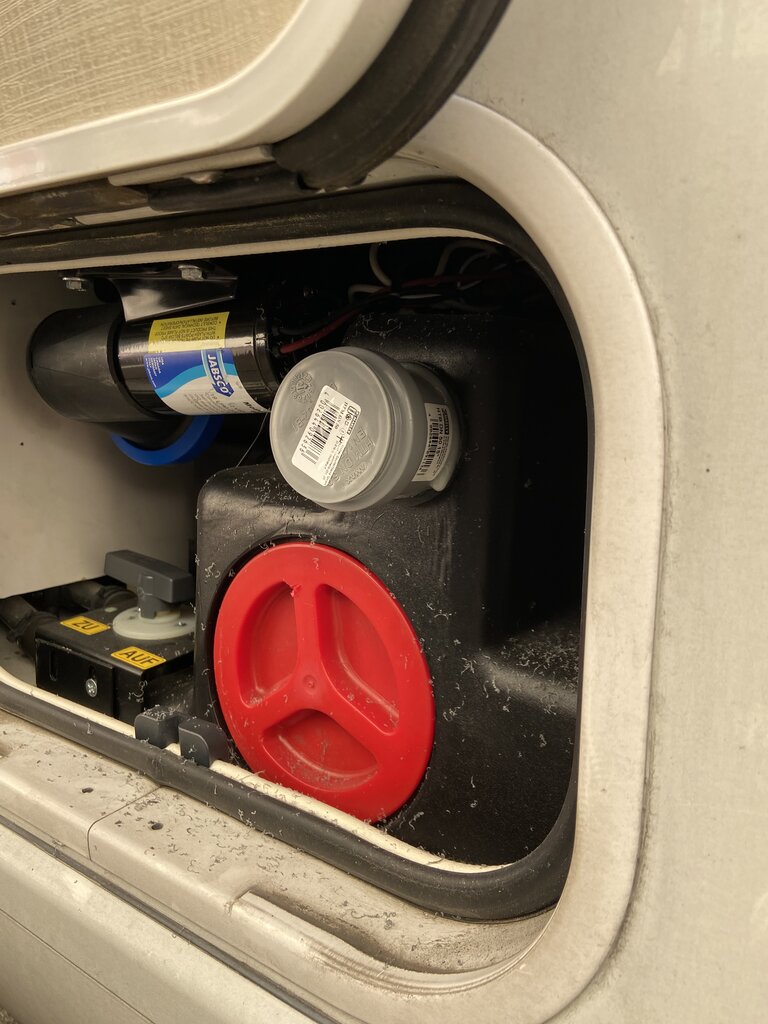

Das Umpumpen geht ohne jegliche „Umbauten“.
An der Kassette ist eine zusätzliche Öffnung, die per Schiebemechanismus beim Rein- und Rausschieben öffnet und schließt. Über diese Öffnung saugt die Pumpe dann ab.
Die Kassette kann dadurch auch ganz normal entnommen und an der Entsorgung entleert werden.
Das Umpumpen mit der eingebauten Membranpumpe funktioniert aber nur leidlich, wenn man es nicht regelmäßig nutzt bzw. nicht regelmäßig mit Wasser spült (der Umbau auf eine Zerhackerpumpe steht noch an)
Pragmatisch gelöst haben wir es mit einem selbst eingebauten Einfüllstutzen am Fäkalientank, über den wir bei Bedarf die Kassette in den Fäkalientank entleeren können.
Insgesamt bringt uns das „System“ die Möglichkeit, bis zu 10 Tagen zu stehen, ohne jemand (z.B. bei privaten Besuchen) mit unserer Toilette zu nerven

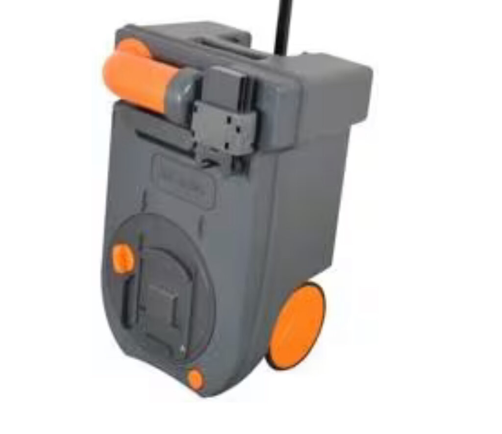

LT35 hat geschrieben: Mo 13. Mai 2024, 08:21
Funktioniert das wirklich ohne "Umbauten an der Cassette" so wie oben beschrieben ?
Dafür wir dieses Teil an einen vorbestimmten Platz in die Klokassette eingebaut.
- https://campingland.wohnmobile-buerger. ... tem-insert
Dann sieht die Kassette so aus wie auf dem Foto von Beitrag # 90.

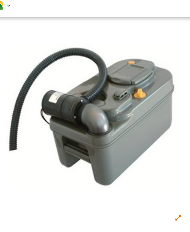

Die andere Nachrüstvariante zum Umpumpen habe ich auch wieder gefunden.
- https://vidacampista.com/de/tragbare-to ... 45654.html
Screenshot 2024-05-13 at 13-13-13 Saubere Brecher-Zerhackerpumpe für Thetford C250.png
Da kommt eine Zerhackerpumpe an den ausgewechselten Entleerungsstutzen der Klokassette.
Wahlweise kann man dann je nach bastlerischen Fähigkeiten das Schwarzwasser in die V/E-Station, in einen zusätzlichen Schwarzwassertank oder in den vorhandenen Grauwassertank umpumpen.
Für die Grauwassertankvariante sollten dann aber die Geruchsverschlüsse der anderen Einläufe funktionieren.
Fast geruchlos, gut zersetzt und pumpfähig bekommt man das Schwarzwasser auch mit Zusatz von Ammovit
oder anderen Zersetzungsmitteln .
