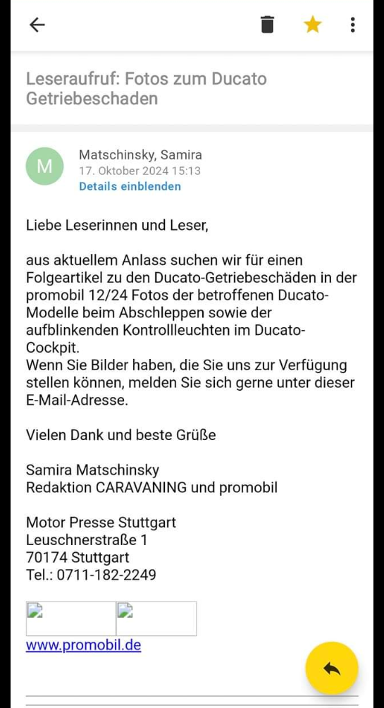

Promobil sammelt Infos über Schäden......
Beiträge: 6567
Re: Ducato 8 & 9(?) ZF9 Getriebeschäden
#99
Der Folgeartikel ist gestern erschienen ...
Schwach, schlecht recherchiert.
