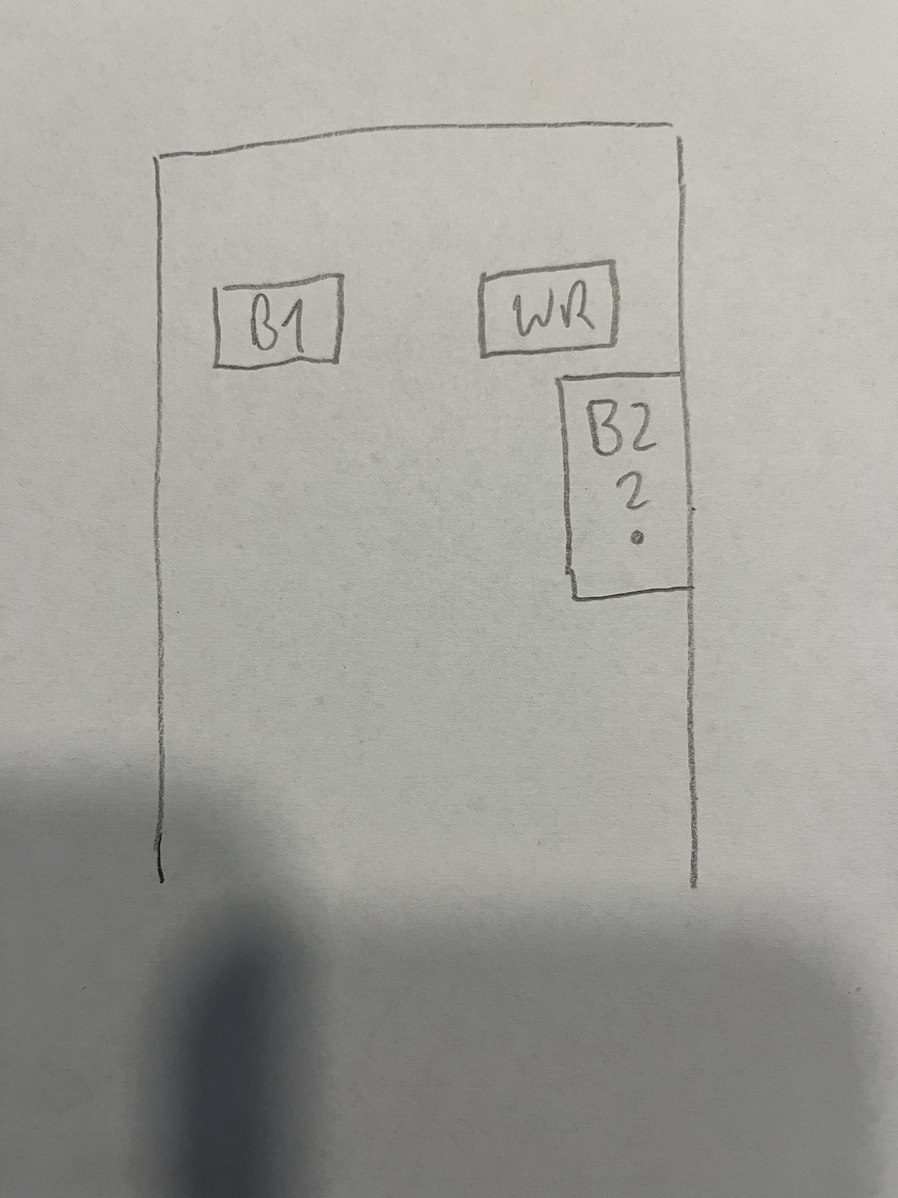

Aktuell ist die Batterie unter dem Fahrersitz und der WR unter dem Beifahrersitz. WR dort finde ich wegen der Temperaturentwicklung recht gut.
Die zweite Batterie wollte ich unter die Sitzbank hinter dem Beifahrersitz packen.
Aber vielleicht ist es auch besser Batterie 2 unter den Beifahrersitz und den WR unter die Sitzbank?
Superskizze:
*2THUMBS UP*

Der WR ist ja der Großverbraucher, davon gehe ich jetzt aus.
Daher ist die Idee gut, dann hast ca. gleiche Kabellängen, minimiert den Einbauaufwand und hast Wahlfreiheit bei der Bauform.
Überlegung: Batterie unter dem Sitz raus unter die Sitzbank und eine spezielle Untersitz Batterie unter den Sitz? Die sind teurer, bieten aber mehr Leistung auf dem zur Verfügung stehenden Platz.

a) jeweils eine Batterie unter den Sitzen, WR unter der Sitzbank?
oder
b) zweite Batterie unter die Sitzbank?
Beiträge: 5444
Re: Lifepo4 erweitern
#94
Zweite Batterie unter die Sitzbank, wo das Fragezeichen ist, dann hast du auch gleiche Kabellängen.
