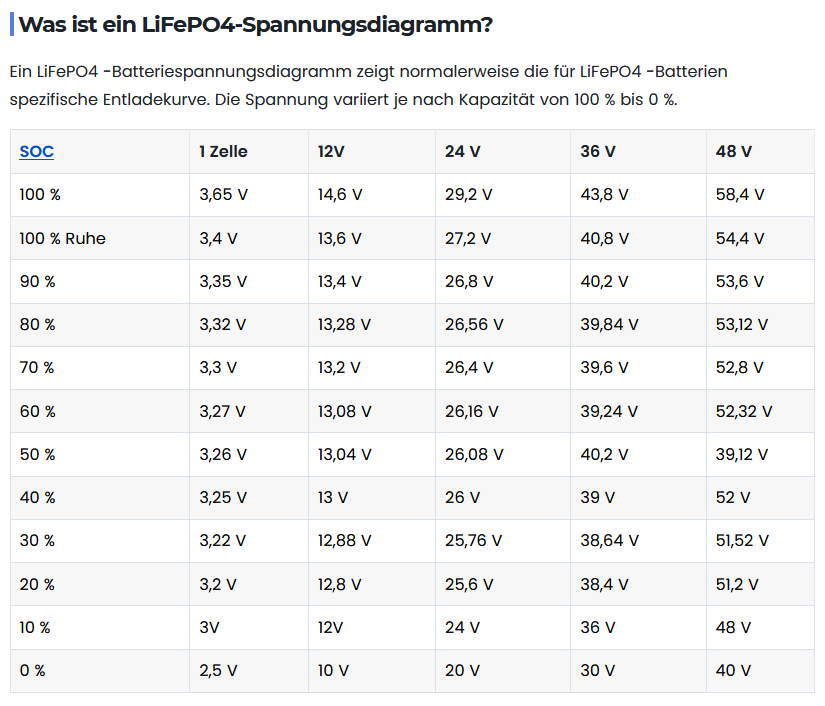

Lifepo4 schonen? Wozu, hält die dann nicht 20 sondern 22 Jahre, bis sie noch 80% der Kapazität hat?
Die LFP-Akkus altern nicht nur durch Laden/Entladen, sondern auch über die Zeit. Ob die überhaupt in der Praxis 20 Jahre durchhalten, wird sich zeigen.
Oberhalb von 13,6 V ist der LFP-Akku so gut wie voll, warum sollte ich also durch eine zu hohe Batteriespannung/Bordnetzspannung die Akkus und die restliche Elektronik stressen? Deshalb sind die Laderegler bei mir konservativ auf 14,4 V eingestellt.

Die Spannung im Boardsystem hat aber keine Aussage zur Spannung an den Zellen, davor ist ja noch ein BMS. Das Boardsystem ist auf mindestens 20 Volt und mehr ausgelegt. (Bis auf Maxxair, die davon wohl immer noch nichts wissen)
> 14,4 Volt Batteriespannung oder 3.6V Zellspannung, schaltet mein BMS den Ladezweig ab (ja, auch zu früh).
(Das mache ich auch nur weil ich es mal eingestellt hatte und seit dem kein BT mehr dran habe, das Daly kalibriert sich auf 100% SOC wenn Gesamt oder Zellspannung erreicht wird, dadurch sparen ich mir einen shunt)
Ich kenne alle Mythen rund um Lifepo4, aber halte es eben bei dem Einsatz im Camper für weniger relevant, da die Technologie wesentlich mehr hergibt.
Die Belastung in 99% der Fahrzeuge ist doch absoluter Peanuts für diese Technologie.
Nach den Tests, die mein Zelllieferant, bei Ladung unter Null Grad gemacht hat, würde ich sogar bei Null Grad schon wieder laden (kommt bei mir nicht vor).
Aber warum sollte man eigentlich nicht die Einstellungen aus den Datenblättern der Zellen in das BMS übertragen und deutlich darunter bleiben?
Da lese ich immer wieder, schont die Zellen, tut es das wirklich, oder haben wir nach 4000 Zyklen noch 80% der Kapazität? Einen schlüssigen Nachweis könnte noch niemand erbringen.
