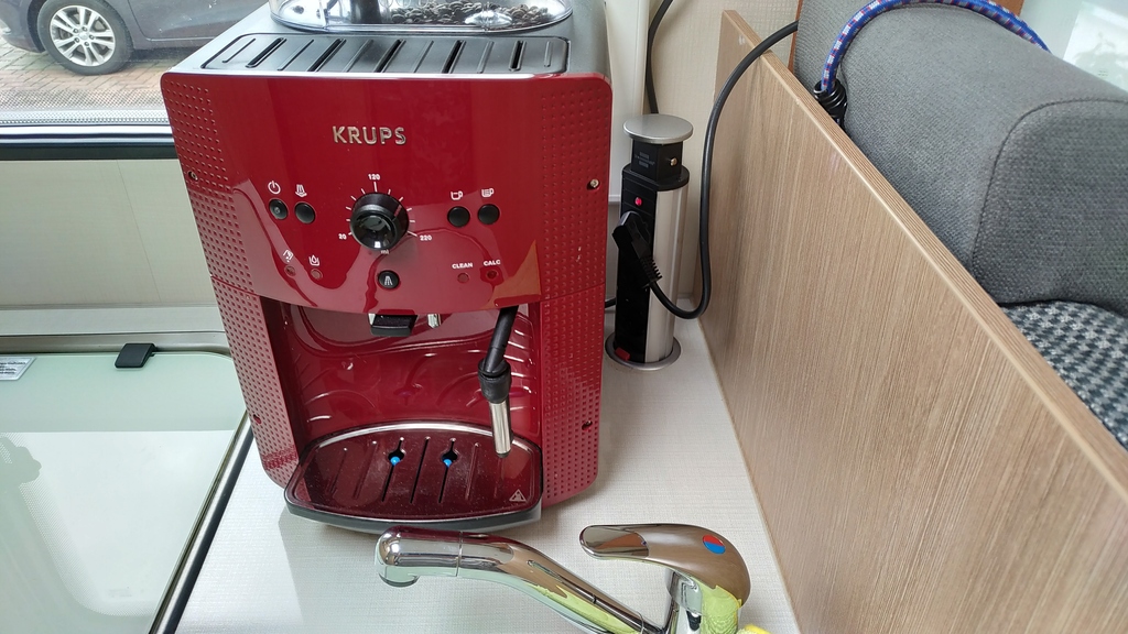

Dann wollen wir mal unsere Vivet vorstellen. Vivet ist aus dem lateinischen "vivet=leben" abgeleitet.
Nachdem wir uns 2018, bei einem Besuch und der Hymer-World, dazu entschieden haben ein WoMo anzuschaffen haben wir uns unseren 2019 gekauft.
Es ist ein Orang Camp 12L der baugleich mit Carado T449 und Sunlight T69 ist.
Sehr schnell war uns klar "hier ist einiges zu verbessern und muss geändert bzw. verbessert werden!".
Die Liste der Ein-,Um- und Anbauten , plus der Änderungen ist sehr lang. Daher nur ein kleiner Auszug.
*Alle klappen mit Schubladen ausgestattet ( siehe Bilder )
*Staukästen neben dem Queens-Bett

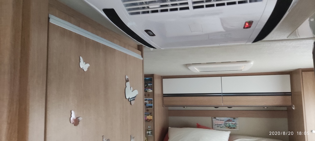

*Dach-Klima
*SOG-Anlage
*Fenster rechts neben der Tür
*Auflastung 4t
*Rückfahrkamera und Kamera am Grauwasserablauf
*Elektrisches Grauwasserventil
*USB-Dosen bis zum abwinken
*Zweiten Fernseher
usw. schaut einfach.
Wir sind im ersten Jahr 15.000km durch Europa gefahren und sind sehr zufrieden damit.
Hier noch ein paar Bilder.

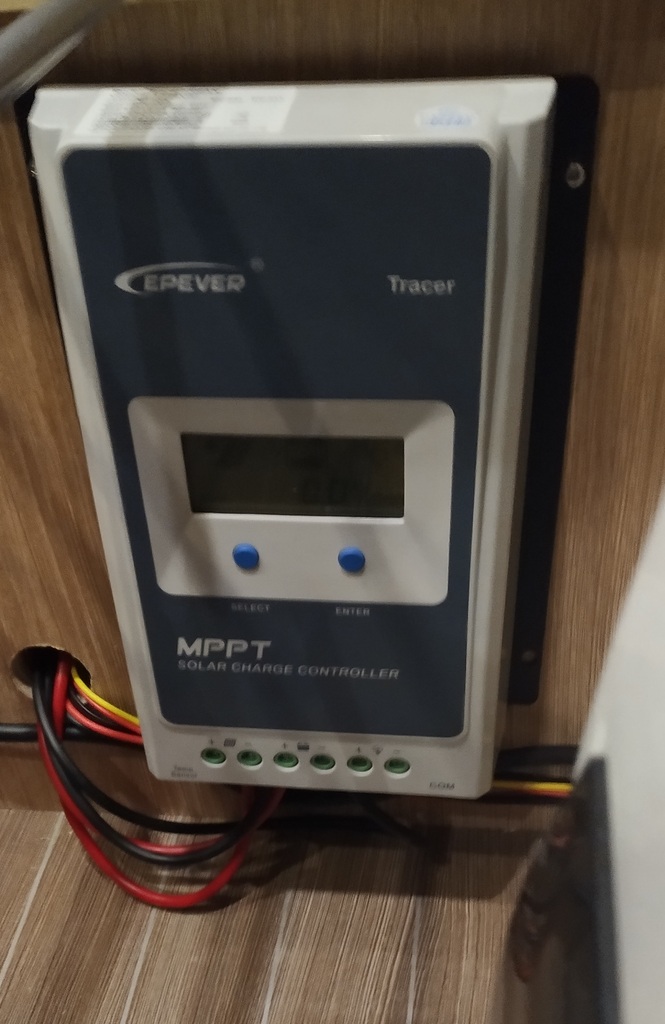

Den Spielzeug-Solarregler ausgetauscht gegen einen MPPT

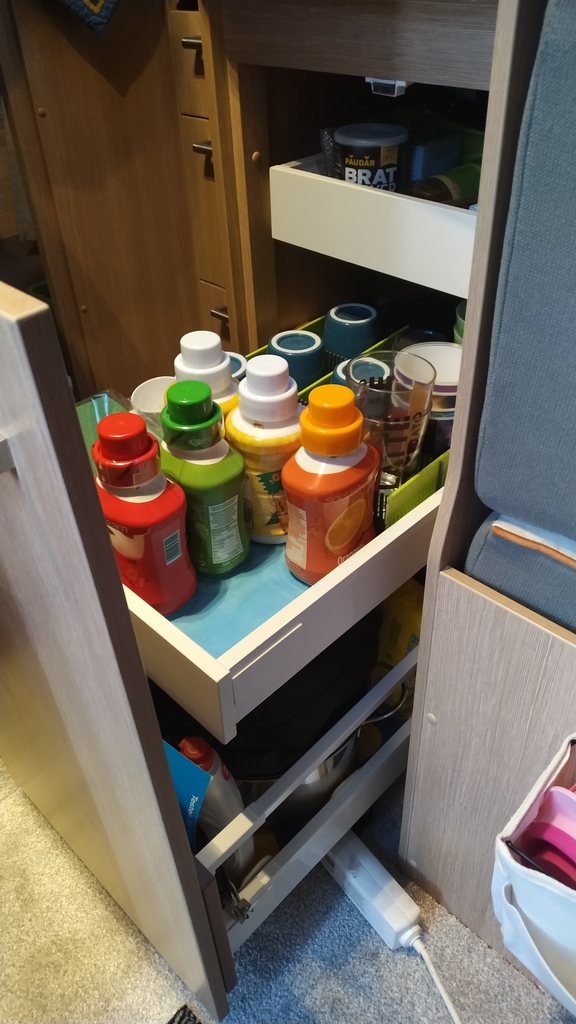

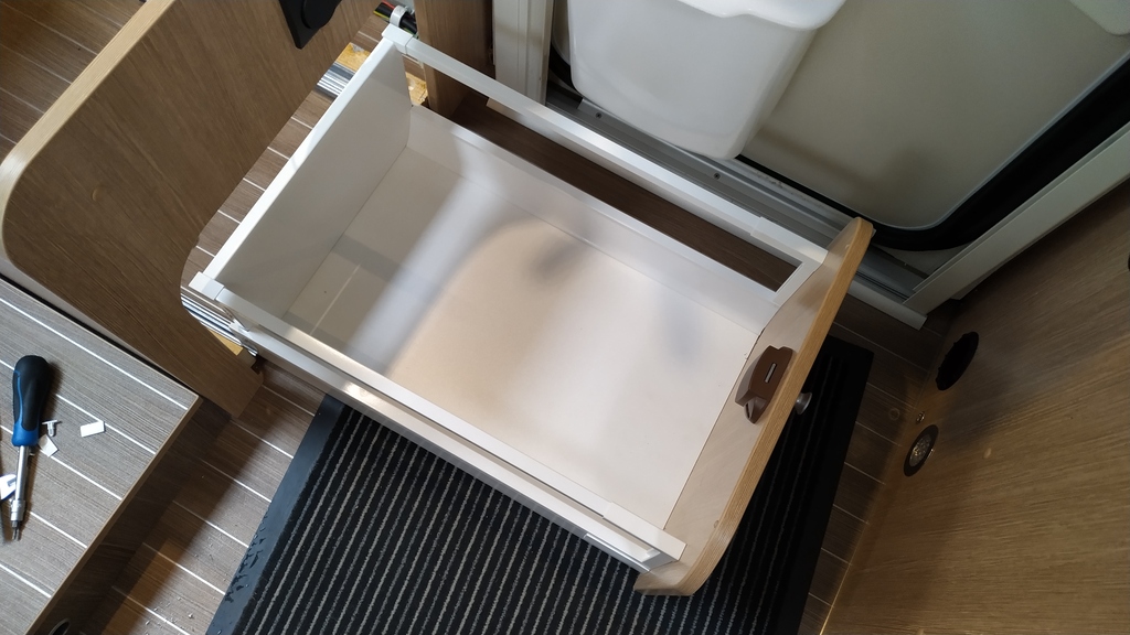

Hier handelt es sich um Fertigschubladen von IKEA.

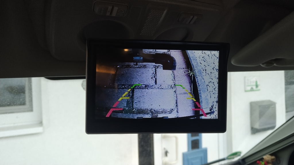

Kamera auf den Grauwasserablauf umschaltbar auf meine Permanente Rückfahrkamera. In Verbindung mit den elektrischen Abwasserventil, Klasse.

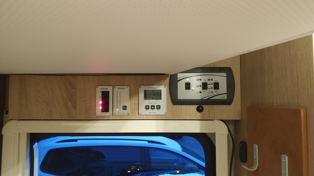

Schaltzentrale mit Batterie-Computer, ordentliche Frischwasser-Tankanzeige und Schalterpanel für verschiedene Funktionen.

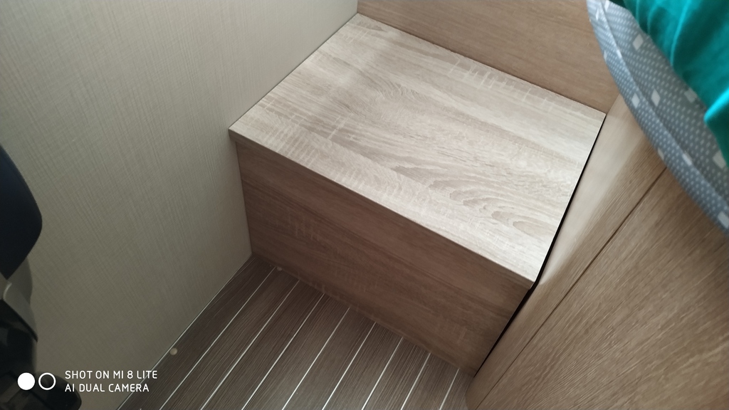

Hier habe ich den toten Raum genutzt und meine Frau kommt besser ins Bett

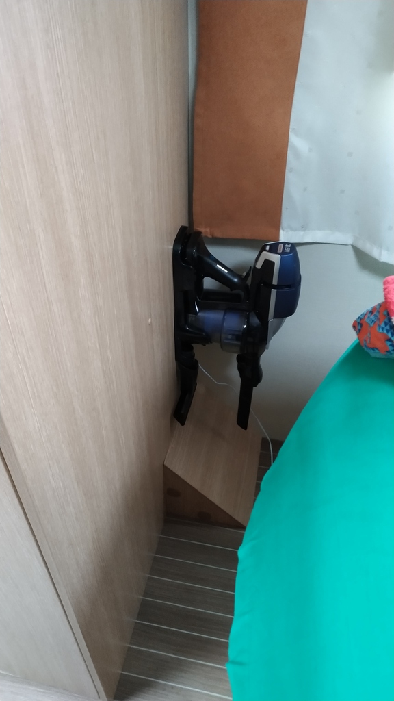

Staubsauger nur für unser WoMo. Unerlässlich wenn man einen Hund dabei hat. Ist ein Rowenta, wir über 230Volt geladen kann aber auch über Wechselrichter wenn nötig.

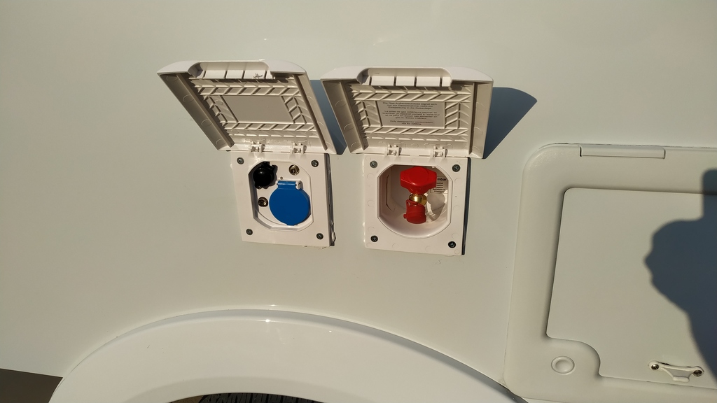

Gas-, Strom- und TV Steckdose.

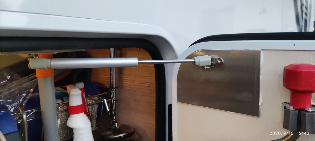

Der Dämpfer soll verhindern dass die Tür umschlägt und gegen den Tisch knallt.
Schublade unter dem Kühlschrank. So kann der Raum gut genutzt werden

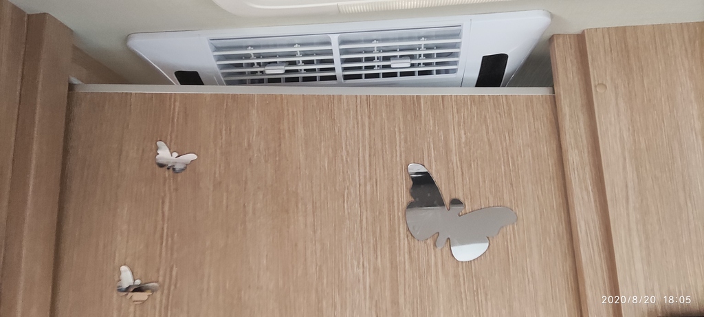

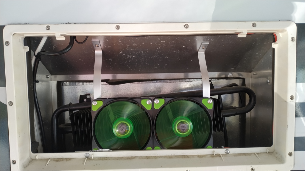

Für für die Klima gekürzt, sonst passt es nicht und die Klima ist in Fahrzeugmitte

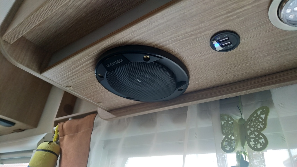

Lautsprecher und USB Buchse
Hier kann man sehen wie es ausschaut wenn die Raumbadtür geschlossen ist.
