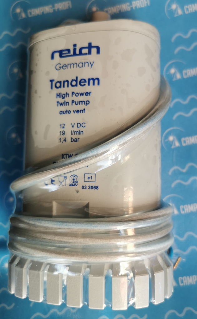

1,4 bar und 19 Liter die Minute der Reich Tauchpumpe bedeutet beim duschen voll aufdrehen ist nicht erforderlich. Was will man mehr?
Entwässerung, kurz trocken laufen lassen, fertig. ;-)
