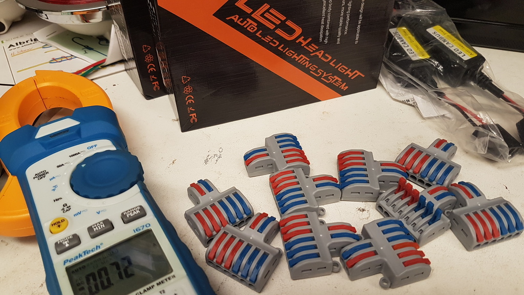

diese Klemmen habe ich für mich neu entdeckt. So ähnliche kannte ich. Diese haben den Vorteil das Plus und Minus in einer Klemme sind und man kann sie auch Dank Ösen anschrauben.

Für welche Stromstärke sind die denn geeignet?
Wo kann ich sie kaufen?

Wago Nachbau *SCRATCH*
Denen würde ich nicht trauen.
Lieber paar Euro mehr ausgeben und das sichere Original.
Und natürlich die flachen und nicht mehr die alten Klötze.
Ob das unbedingt ein Vorteil ist, wenn die Pole so dicht beieinander liegen? Und dazu noch in der gleichen Klemme? Da ist schnell mal ein Fehler passiert. Aber prinzipiell sind diese "Wago-Klemmen" zum Verlegen schon praktisch. Vor allem auch, dass man bei diesen "Hebeldingern" auch flexible Leitungen ohne Aderendhülse verbauen kann.

du hast sicher Recht, gib doch mal einen Link zum Original, dann gebe ich meine zurück.

Ok, für LED und USB gehen bis 4mm².
Und wer Plus und Minus vertauscht, der macht in der Hauptleitung erstmal eine Sicherung dazwischen.

Der klassische China-Artikel.... Übersetzung,Lieferzeit, Verkäufer

Das gute an diesen Klemmen ist, dass man die in eine bestehende Leitung einsetzen kann. Weil die Klemme ein paar mm überbrückt.
Es gibt solche Klemmen auch einfach als Verbinder als SPL1/2/3.
Mir wären welche von Phoenix Contact oder Wago auch lieb, wenn die die denn herstellen würden.

Super wäre es, wenn es ein kleines Gehäuse für die Wago 221 geben würde, wo dann 2x 221-4 reinpassen würden. Und die keine zusätzlich Kabellänge brauchen - sprich einfach eingeschliffen werden können.
Leider gibt es nur die Hutschienen-Halter, die können AFAIK aber nur stehend montiert werden und haben reichlich Platz bzw. die für liegende Montage, die aber jeweils nur eine Klemme aufnehmen können.
Quasi eine leere Gelbox oder so für 2x 221-4.
Diese China-Dinger machen einen guten Eindruck. Zumindest für kleine Lasten bis zu 5A sehe ich da persönlich kein Problem.
Bei größeren Lasten oder auch 6qmm würde ich dann doch eher den Wagos den Vorzug geben. Wobei bei größeren Strömen gehören für mich die Verbindungstellen eh' in eine Dose oder einen Schrank oder so.
